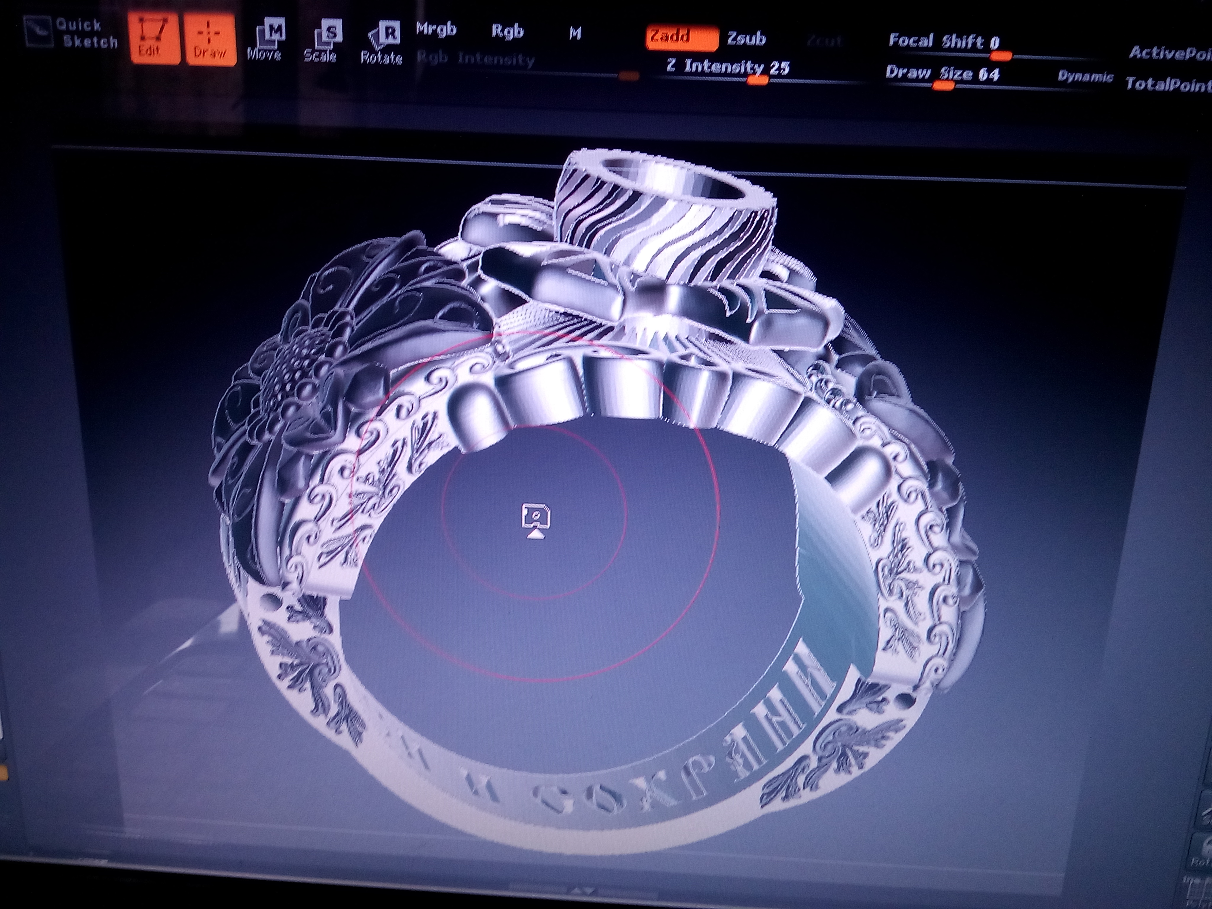

Доброго времени суток , подскажите к кому можно обратиться, чтобы отгалтовать кольцо?  Золото после роста

aleks11,
Не бывает чудесных технологий в автоматическом режиме, которые вам помогут, без ручной шлифовки под микроскопом не обойтись. Но и то везде не подлезете, останется много не обработанных мест.
Да и литье после растишки такого кольца - это уже само по себе криминально, там же живого места не будет на отливке  :)  .
Прежде чем строить такие чудеса, нужно немного представлять себе - как потом это обрабатывать, и разобрать сразу модель на несколько частей для хорошего литья и удобной шлифовки.
А галтовка только снесет мелкий рельеф, выступающий над поверхностью, но не доберется до плоскостей между элементами рельефа, короче просто залижет все и только.
