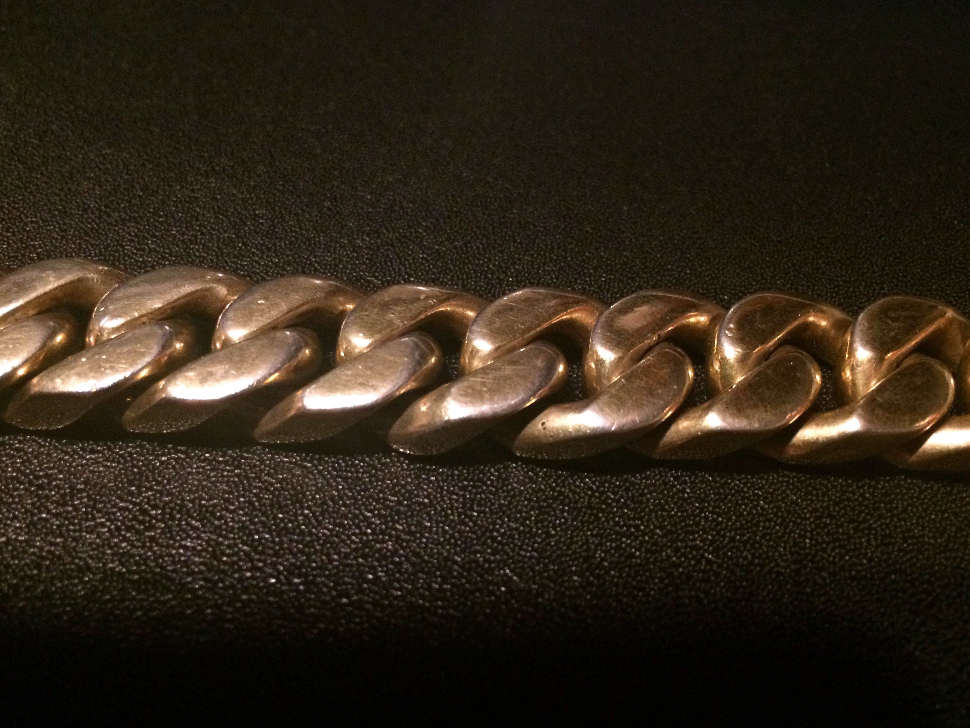

Есть серебряный браслет, хотел бы по аналогии цепь примерно 65 см длиной
См.фото, разумеется правильной геометрии звеньев, литые.
Уважаемые коллеги, что называется сапожник без сапог,
:)  Ну коль коллегой назвался, почему сам не попробуешь изготовить?
Самый простой способ, найти бижутерную цепь такого плетения (или серебрянную). Распилить и аккуратно вытащить пару звеньев, не нарушая геометрии. Припаять к звеньям литники и зарезинить. Наделать восковок, отлить, собрать, спаять, отполировать и носить.
