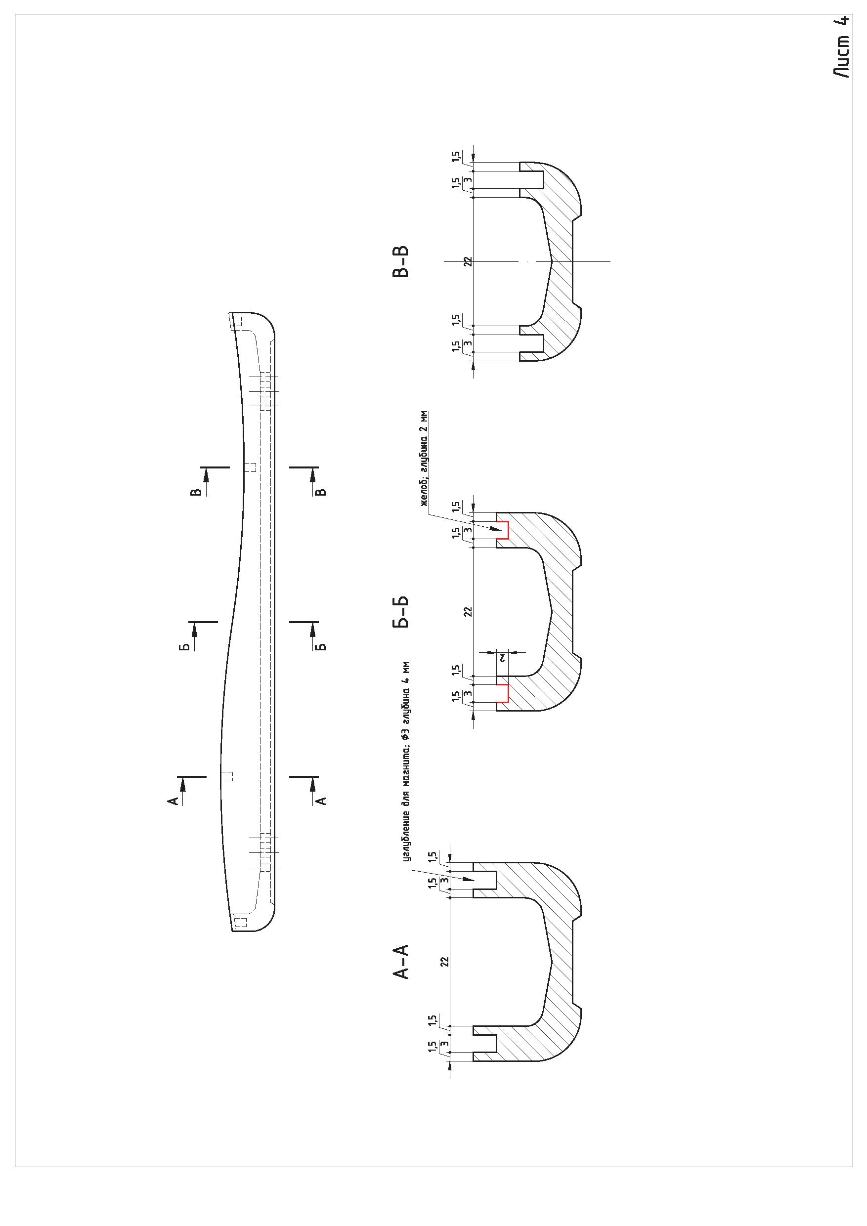

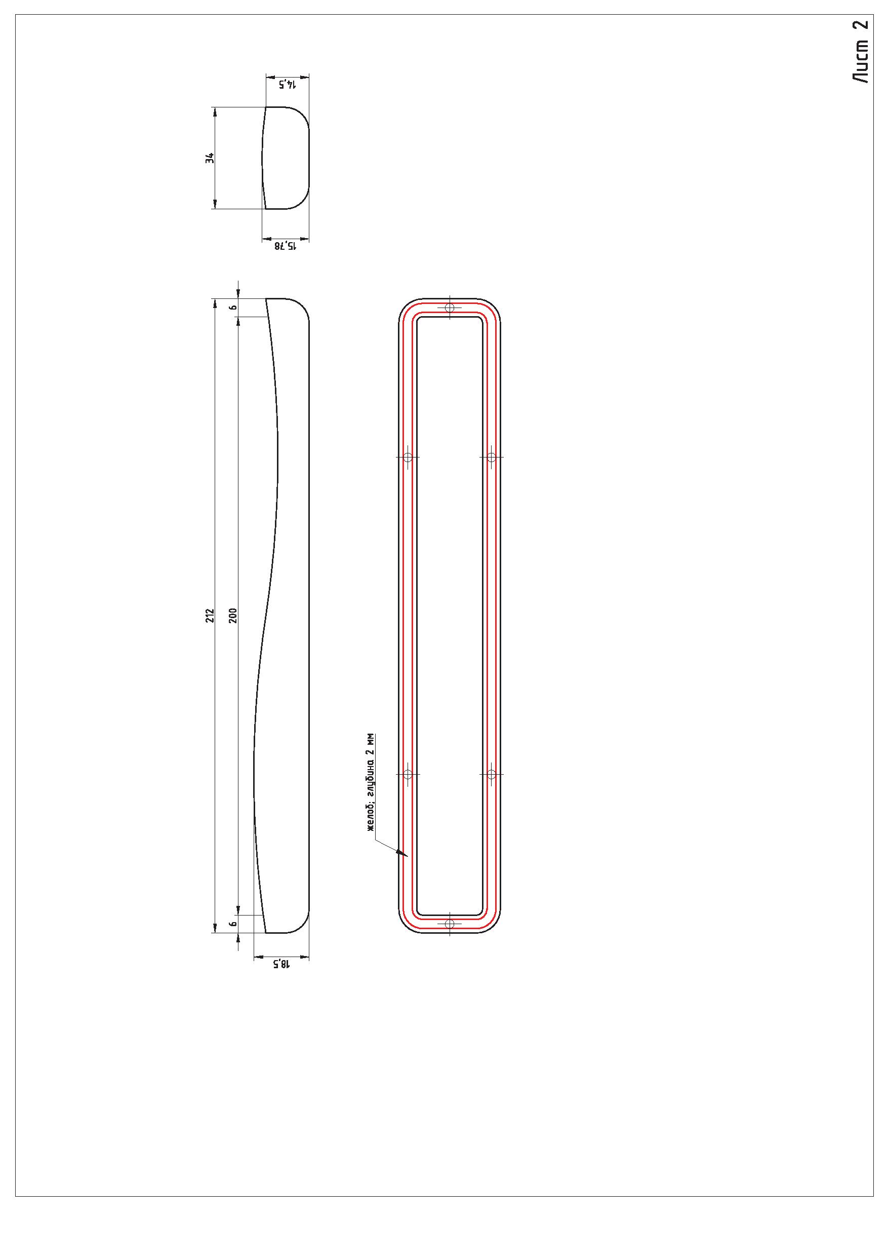

В желоб у шкатулки из ироко необходимо влить эпоксидную смолу, как декоративный элемент/слой. Объем ~100 деталей.
В приложении графическое представление 1 детали (желоб отмечен красным цветом)

смутно представляю, чтобы эпоксидка ложилась волнами. Кроме того, паз имеет в самом тонком месте около 0,9 мм толщины стенки, эпоксидка дает усадку и порвет дерево. Да и сквозь поры на такой толщине может протечь.
Не знаю, чем вызвана необходимость в эпоксидке, но вариант совершенно нетехнологичен.
Нужно смотреть в сторону вклейки готового контура.

В принципе это не сложно. Либо отфрезеровать из той же эпоксидки, или аналогичного материала, вкладыша.
Либо заклеить изделие скотчем с двух сторон оставив в самой верхней точке заливочное отверстие.
Только не ироко. Я с ним работал, знаю. :)

да вообще фотографии общего вида изделия хотелось бы, я то понимаю по чертежу, а мало ли кто не поймет.
можно "вылить" из эпоксидки ровный контур, затем обточить и отполировать нужный профиль

Паз под заливку, V - образной фрезой?

Яб фрезеровал из пластика соответствующего цвета и вклеивал.
Будет, конечно в 100500 раз дороже, но если речь о канавках типа 2мм в глубину 0.9мм в ширину, то заполнить её эмалью можно конечно, но только если глухой, т.к. гарантированно будет 100500 пузырей внутри.
Да и ровная поверхность на эмали в тираже 100 штук может вызвать неслабые проблемы.
(у всех понятие ровности разное)
Вообще непонятно зачем это всё. Делайте не 2мм паз для эмали, а 0.2мм для краски...
Будет технологичнее в разы и лучше результат.
