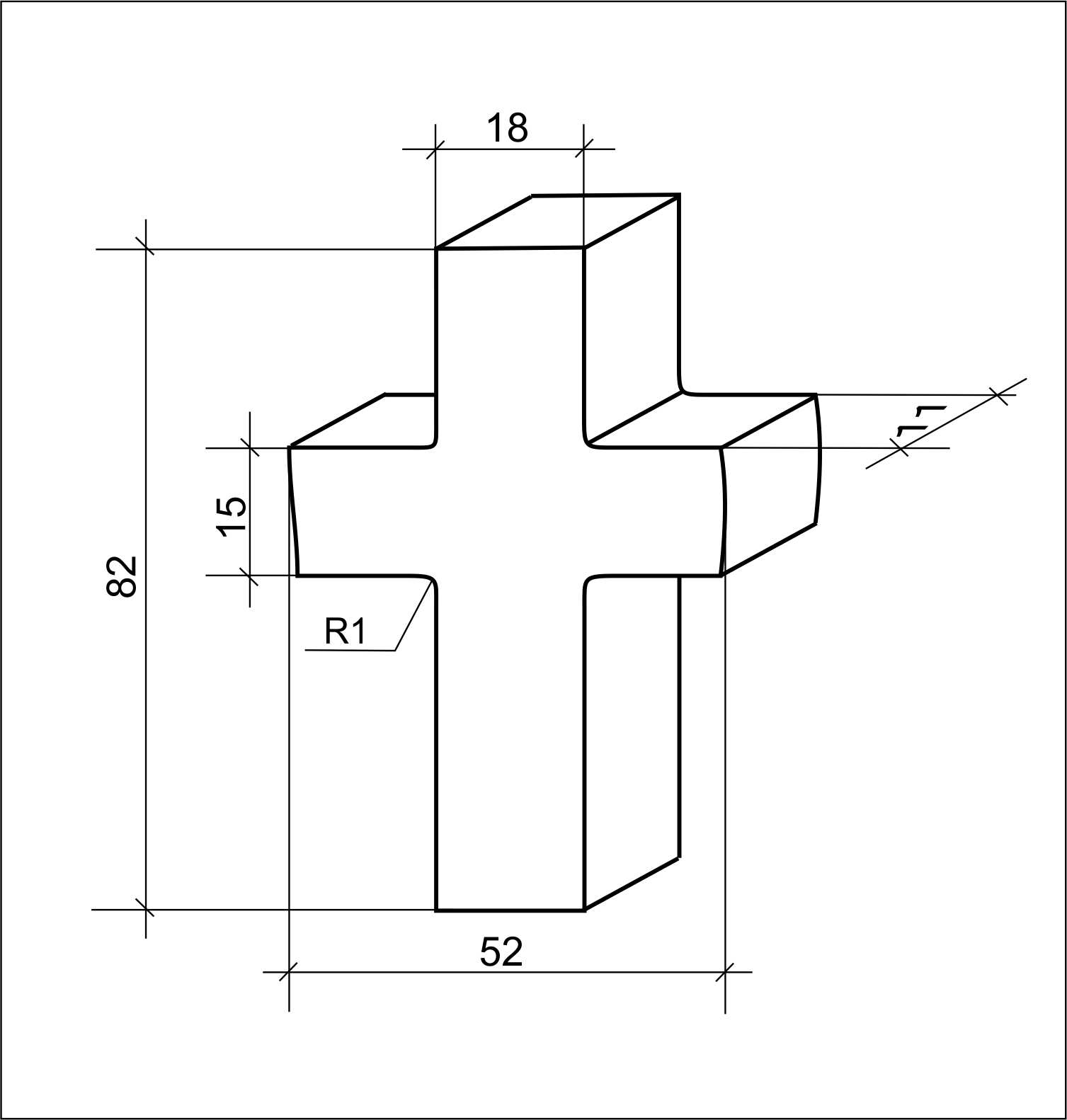

► Ищу мастера по обработке камней , Нужно сделать крест из лазурита
Есть такой лазурит
Нужно из него сделать крест по таким размерам
В данный момент камень толщиной 16мм. Обработка торцов не нужна, всё по максимуму что есть оставить.

С лазуритом сложно работать тем что он бывает весь в трещинах,часто даже не видимы глазу.Так как его добывают взрывным методом.При обработке не редко разваливается .
Однако, мне уже три креста таких делали. Один из них был, правда, составной из четырёх отдельных лучей и склеенный. Как ни странно, по качеству был лучше всех. Предыдущие были все на заказ сделаны, а сейчас я решил факультативом сделать и выставить на продажу. Уж больно он всем нравится ))

Продолжу тему, т.к. она по-прежнему актуальна. Нашёл поближе мастеров по обработке камней. Сделали мне 4 палки из лазурита, теперь стоит вопрос чем их склеить.
Кто-нибудь знает хороший клей для камней? Желательно, в небольшой расфасовке.

Лучше композиты с подходящей твердостью - не хрупкие, но и не сильно эластичные...
типа этого.
В любом строительном магазине продаётся отличный клей.
http://anles.ru/shop/
Если высока вероятность того что камень трещиноватый, я его стабилизирую.
Что значит "стабилизирую"?
Сообщений: 4633
ну в данном контексте, это проклеивание трещин.
пропитывает пластиком по всем трещинам.
В вакууме пропитывается вся пористость....... Сейчас поищу...
