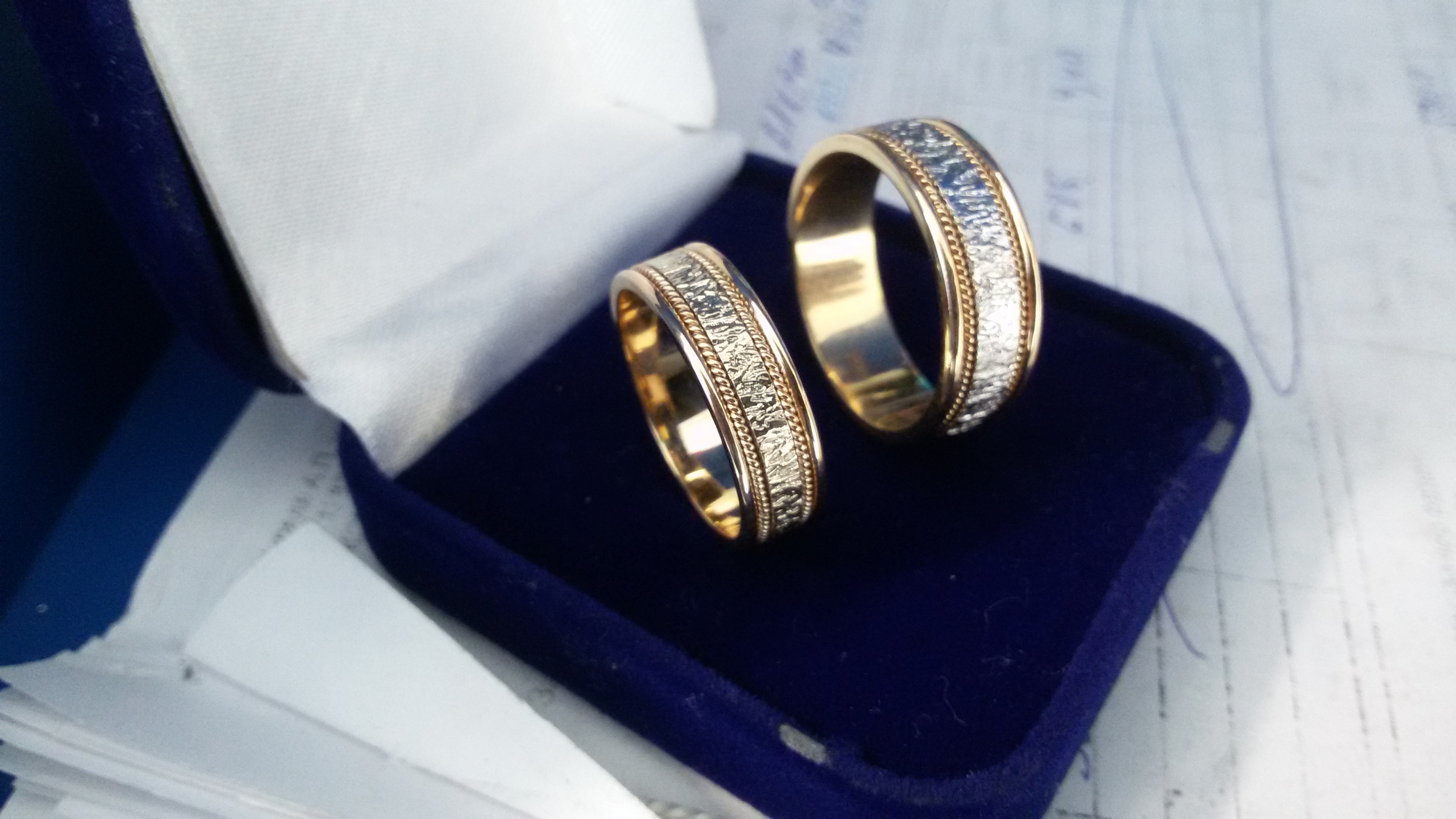

Приветствую, коллеги!
Вопрос в следующем:
Сделал родственникам кольцо в пару к образцу. В оригинальном кольце центральная вставка покрыта родием и имеет яркий белый цвет . Я сделал центральное кольцо из белого сплава и он по цвету, естественно, отличается.
 У меня в настоящее время возможности родировать нет.
 На следующей неделе кольца будут в Ростове, и если владельцы решат покрыть родием и мое кольцо (а может и оба) для придания одинакового цвета центральным частям, хотелось бы узнать кто бы взялся бы это сделать.
желательно получить в личку телефон для контакта и ориентировочную стоимость.

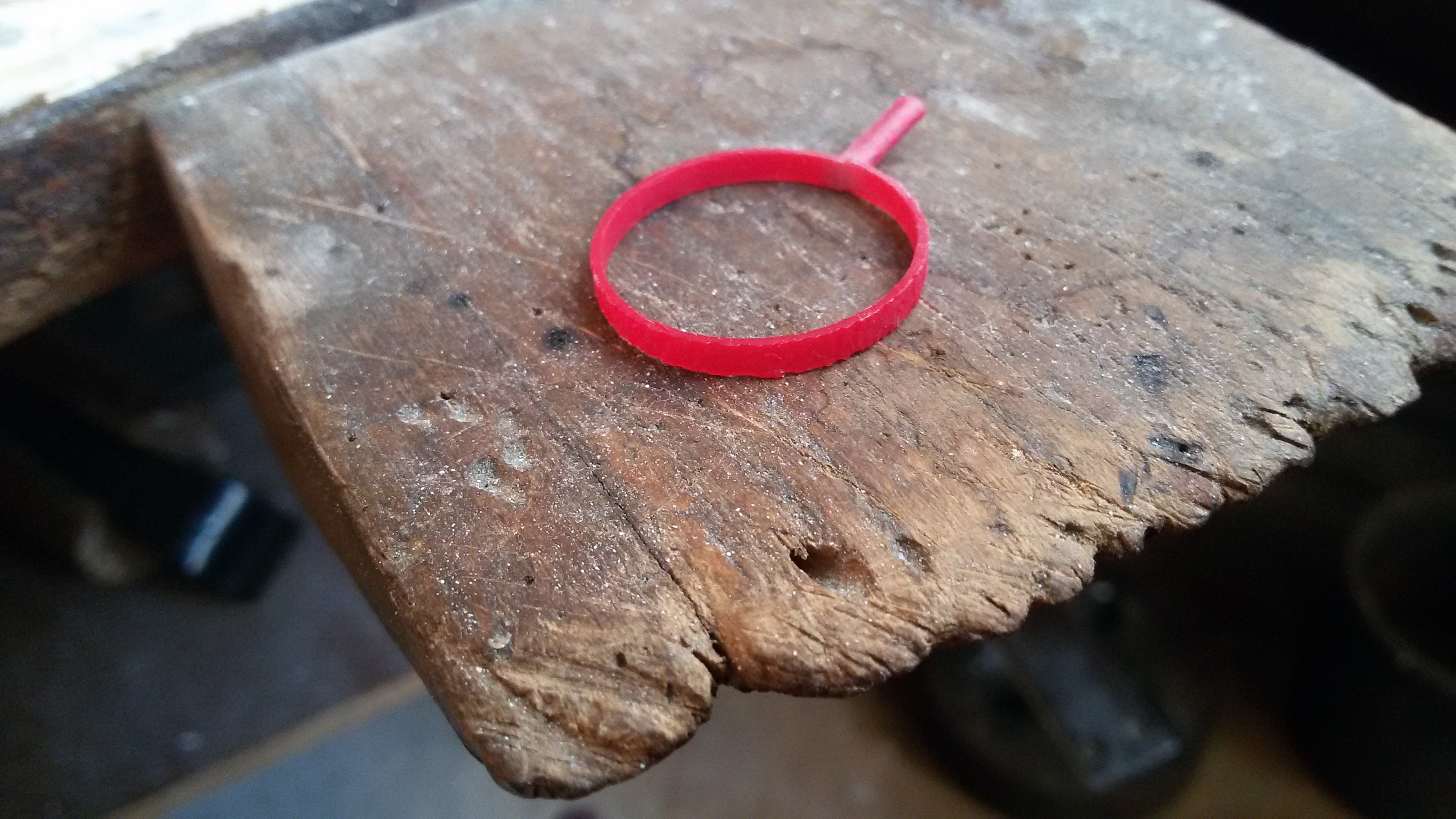

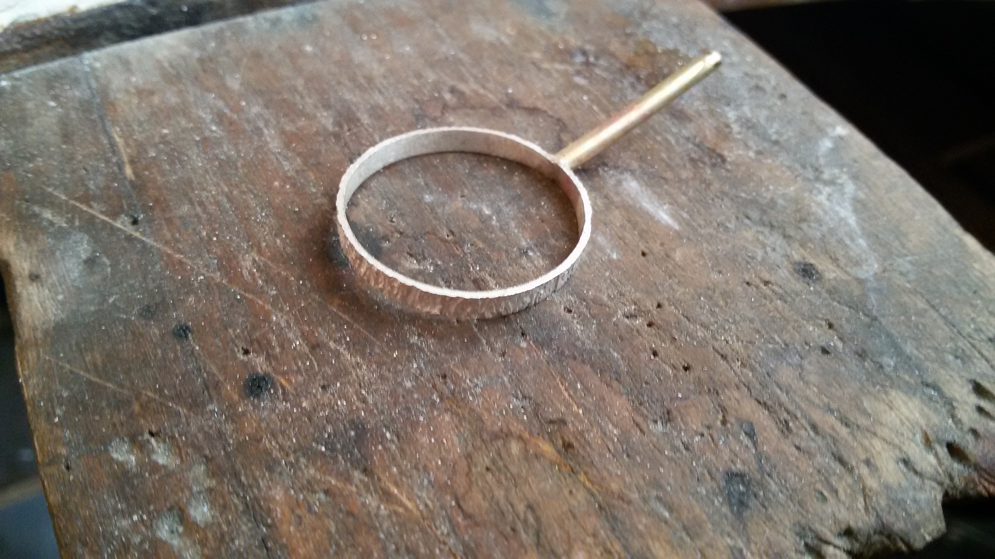

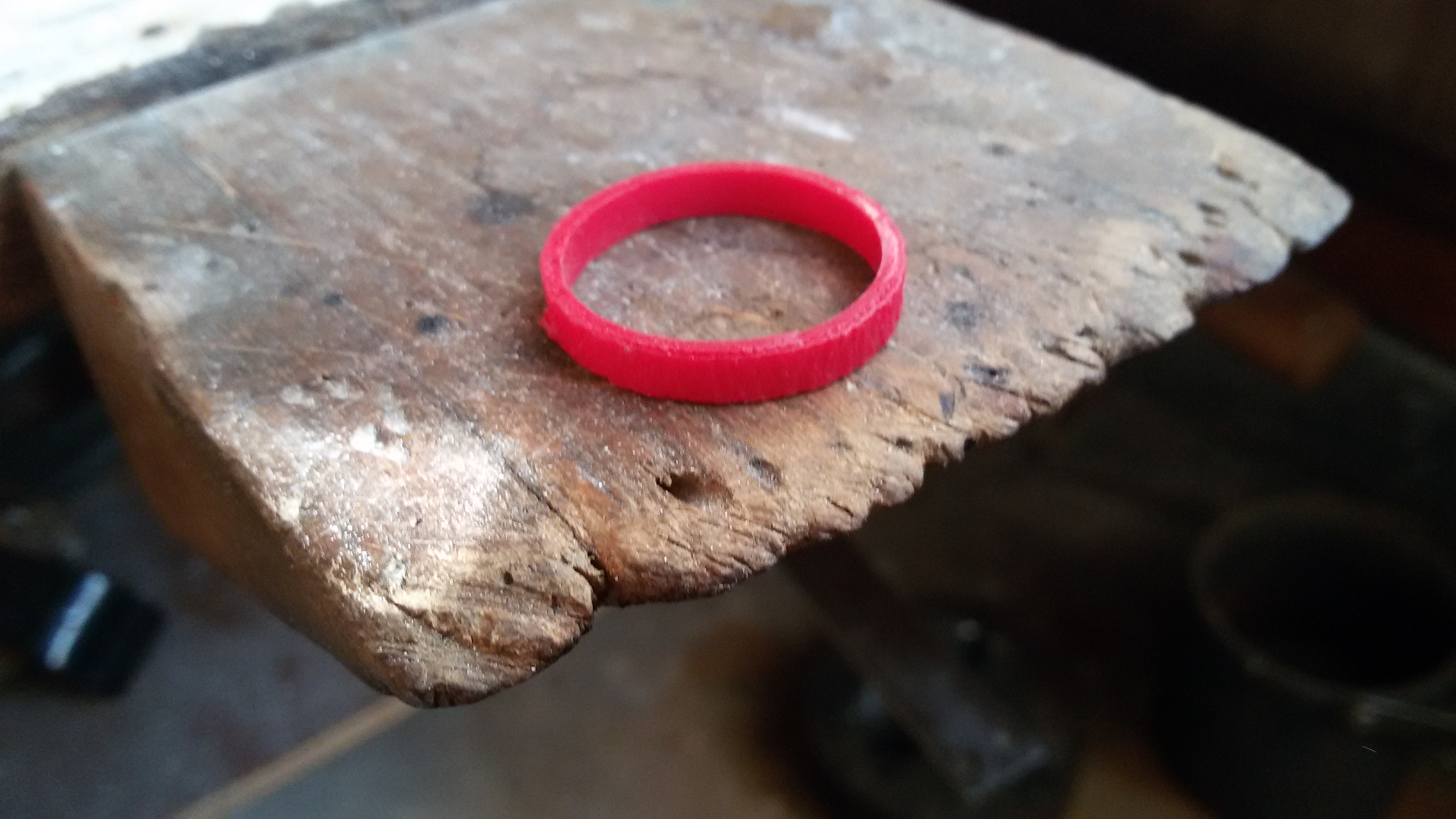

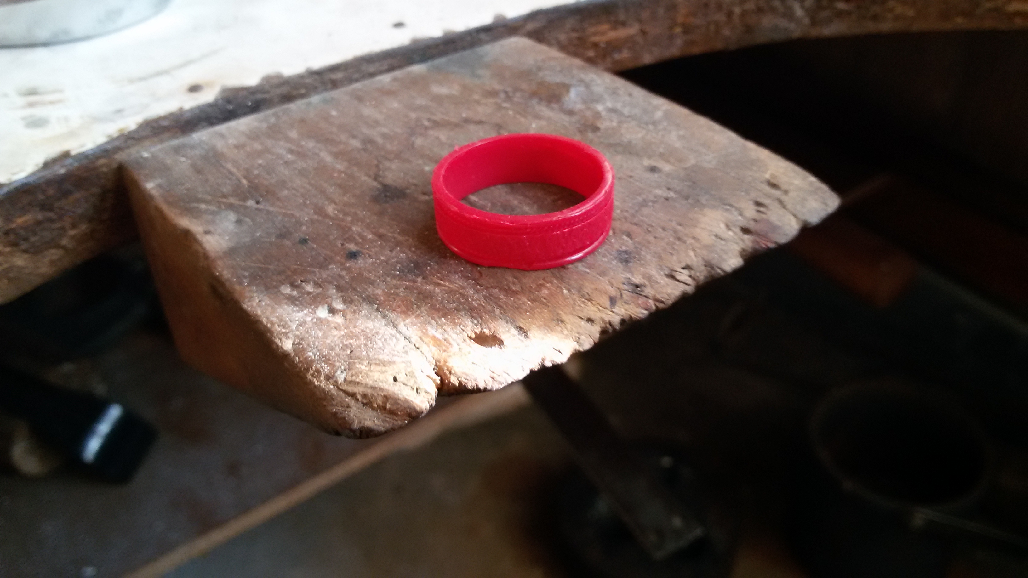

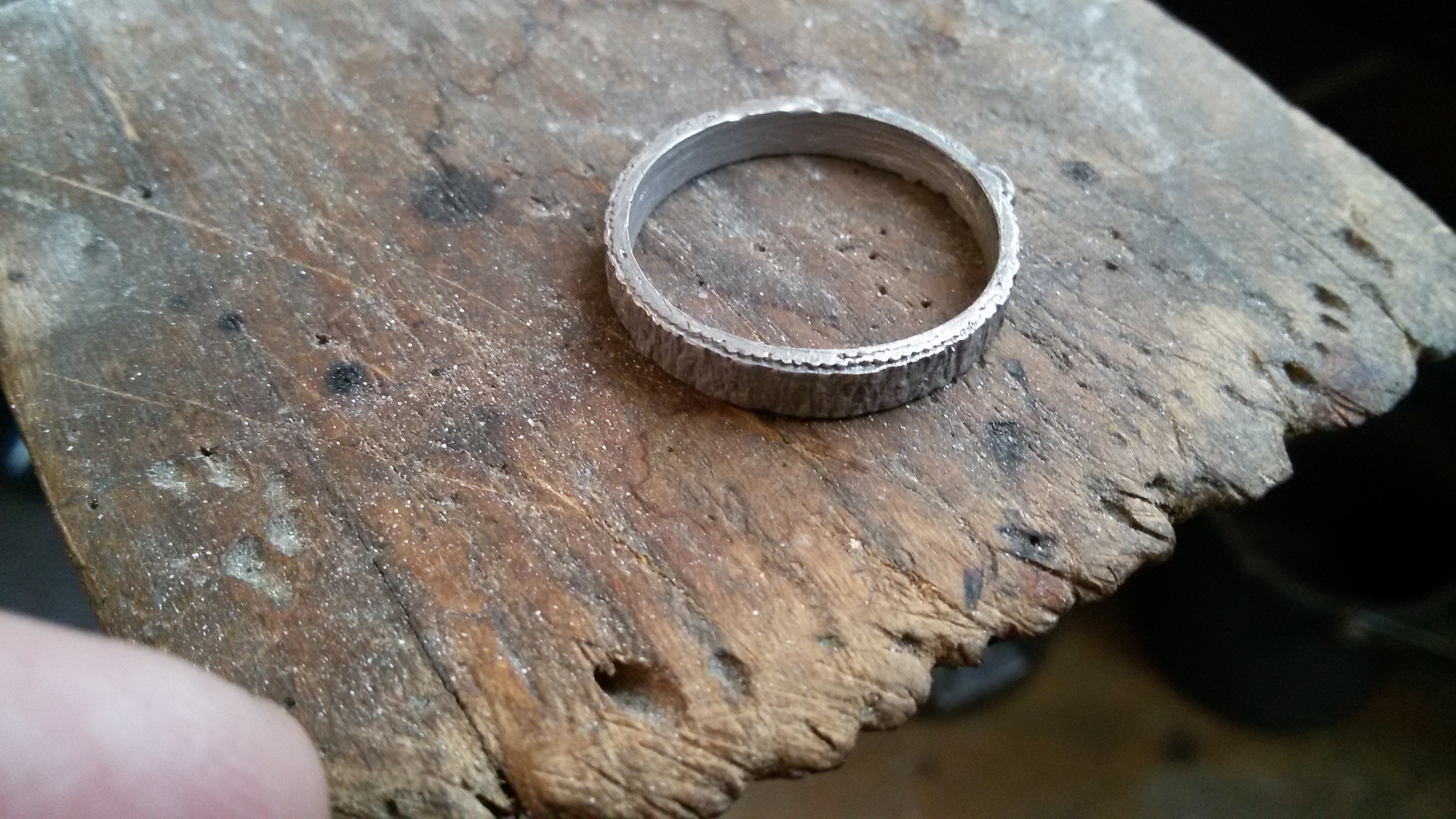

Ну, вот. Все достаточно просто, но заморочно :) .
Сначала зарезинил полностью кольцо-образец , получил восковку.
Обрезал все ненужное
Отлил в серебре
подогнал в размер изнутри и по ширине, зарезинл, поучи восковку
Отлил, место крепления литника подрезал штихелем, после полировки его не видно.
Если бы надо было бы делать не копию а с нуля , я бы сделал в серебре кольцо раза в 3 шире , чем нужно и штихелем нанес такой рисунок, после полировки очень похоже на тот ,что на кольце, и потом отрезал бы деталь нужной ширины.
Вот как-то так.
andron5,
Понятно. С одной стороны, проще сразу в воске наковырять и отлиться, а ты пошёл действительно более сложным путём, через резинку. Зато полное совпадение фактуры, её характера.
