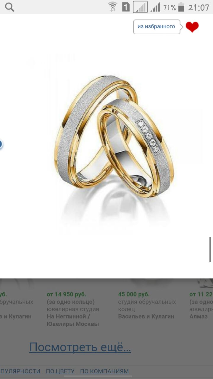

Доброго дня всем!
Ищу ювелира. (Москва, Подмосковье)
Необходимо изготовить такие кольца.
Размеры 18  и  20.5
Камни только на женском кольце.
Прошу посчитать  без учета стоимости , бриллиантов  . Камни наши. Если у вас есть свое предложение по камням так же прошу озвучить.
Размер камней особо значения не имеет, главное чтобы смотрелись так же гармонично как и на фото.
Ну и соответственно приблизительные сроки изготовления и цена.

Гальваническое покрытие Родий
И оно становиться в цвет белого золота ?

Белее белого

Блин, зачем там родировать? Не усложняйте. Простое ж кольцо...

Согласен, я просто третий вариант предложил. Причем, самый дешевый

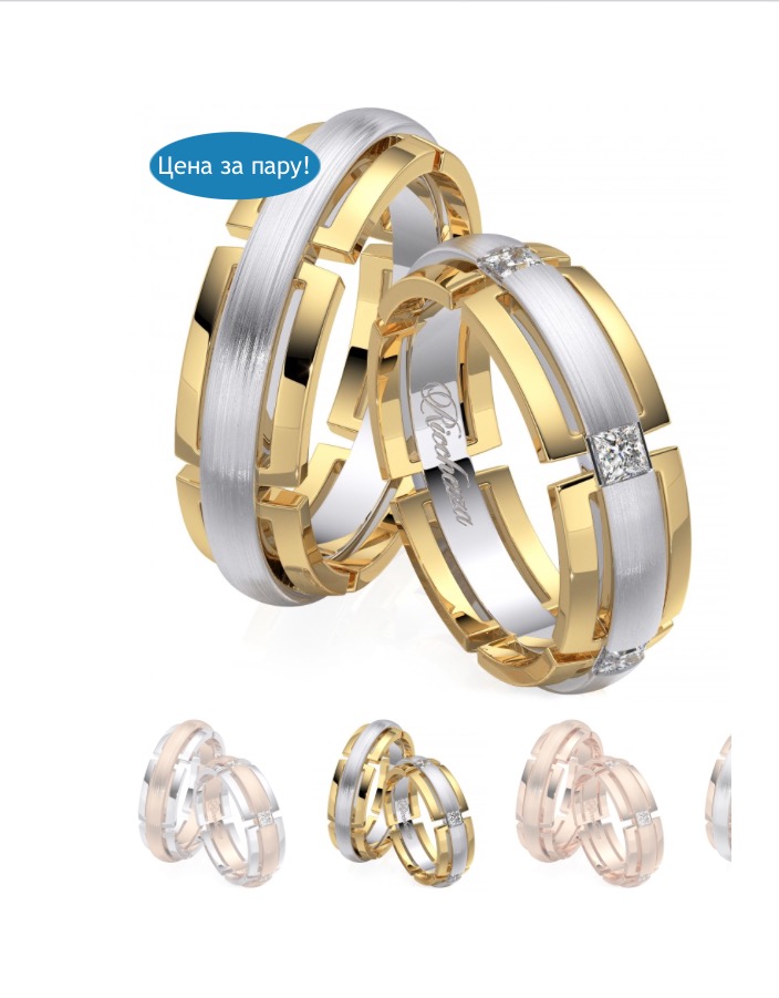

Ну раз уж все со своими копейками то и я вставлю. :)
Родирование не в коем случае!
дорогие друзья нужно понимать что кольца не парадно-выходные
людям их носить каждый день.Родий сотрется и кольца будут иметь потрепаный и дешевый вид!
на счет камней тоже не рекомендую, но если очень хочется то можно
Кольцо женское делать с максимально возможным запасом по размеру.
так как пальцы в в беременности :brows:  могут, чего уж там, набухнуть  :biggrin2:
по изготовлению я бы лил отдельно белые части и рыжие.
Изготовить восковки нужно с расчетом под обработку после пайки. Не думаю что будут существенные отличия от рендера, там нет таких мест куда трудно подлезть.
К примеру я делал обручалки (фото прилагаю) вот там отличия от рендера есть так как есть трудно доступные места.
Матовка под вопросом. все таки поверхность внешняя будет царапаться, я обычно матую только внутренние плоскости.
Ну или канфарить "пневмухой" что бы "матовка" была глубокой.
еще одно замечнаие, камни крепить площадкой ниже металла.
брюлики будут стоять, если я правильно понял....
Отталкиваться нужно от понимания что кольца повседневного ношения!
Должны иметь не только внешний вид но и практичность.
Если я неправ, поправьте!

Делал вот такие кольца , белое отдельно желтые 12 сегментов отдельно , ни чего сложного ...

Подпишусь под каждым словом !
Без камушков к сожалению никак..... я сам сторонник практичности.
Но девушка без брюликов..... вы сами понимаете :)))))))

15 тыщ за пару за работу.Если надумаете,пишите в личку.
И помните,что всегда найдется тот,кто сделает дешевле.

Видать парень сильно хотел....жениться,раз подписался на такое кольцо)).....в цветочек.Это современная молодёжь такая? Или пара нетрадиционная?....впрочем о вкусах не спорят...Хотя здесь я бы поспорил)
П.С.это я относительно фотки внизу этого поста

Десятку за работу возьму.  Будет похоже, клянусь честное слово!)). ТС, за такие деньги вы получите литые кольца с родием снаружи. Точной геометрии и белой полоски внутри, правда, не будет. Помните, всегда найдется тот, кто сделает быстро, дешево и сердито.

Я не перебиваю заказ и не накручиваю цену - все равно не возьмусь, и так работы много. Чтобы сделать ваши кольца "один в один", их надо делать из трех частей, две боковушки и центральное кольцо из белого. Торцевать каждое, собирать на штифтах или прихватывать сваркой. Потом паять,никаких щелей, все должно прилегать без зазора. Потом токарить внутри. Потом на оправке протачивать снаружи. Без нормального токарного станка с хорошими тв сплавными резцами ничего не получится. Такое кольцо на ригеле молотком не обстучишь. Вся красота подобных колец - именно в точной геометрии, зеркальных поверхностях и острых углах. "На коленке" такое кольцо не сделать.

Правильно сказали.Токарные работы(для хорошего мастера это аксиома,для нынешних всё решает компьютер).И я бы делал сразу вручную(нафига там тридэ и литьё)
И кто будет делать-не забудте про еврошин для удобства ношения.

Простейшие кольца. Развили тему в бред... Кольцо с красного/желтого, кольцо с белого... Всё. ..

И получатся у вас, дорогой товарищ, унылое г..но, как раз на 10-15 тысяч руб работы. Пример на вышеизложенной картинке со львиными мордами)). Клиенту надо объяснять, в чем разница между дорогой и дешевой работой. Та же закрепка: я могу камушек закрепить двумя щелчками керна, а могу под 10кратным увеличением полированными твспл штихелями аккуратненько разделать фаденгризант, корнерочки поднять, шарики сделать, потом еще накаточкой пройтись по ребрам... А так да, и там и там камень стоит, не вываливается.  Можно эти кольца и за 10-ку сделать, не спорю. Кто во что свою работу ценит))
