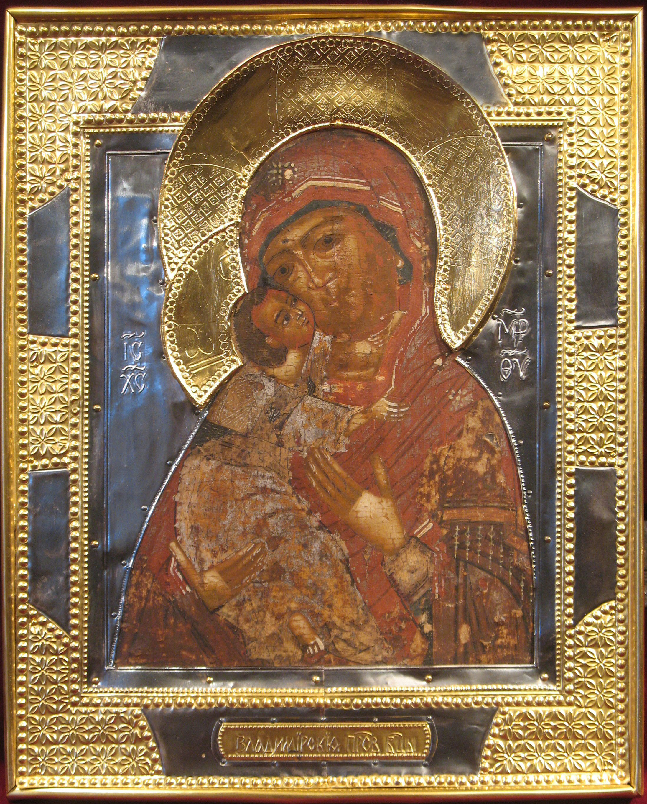

Sd768,
Вот так примерно! Только это другая. :)

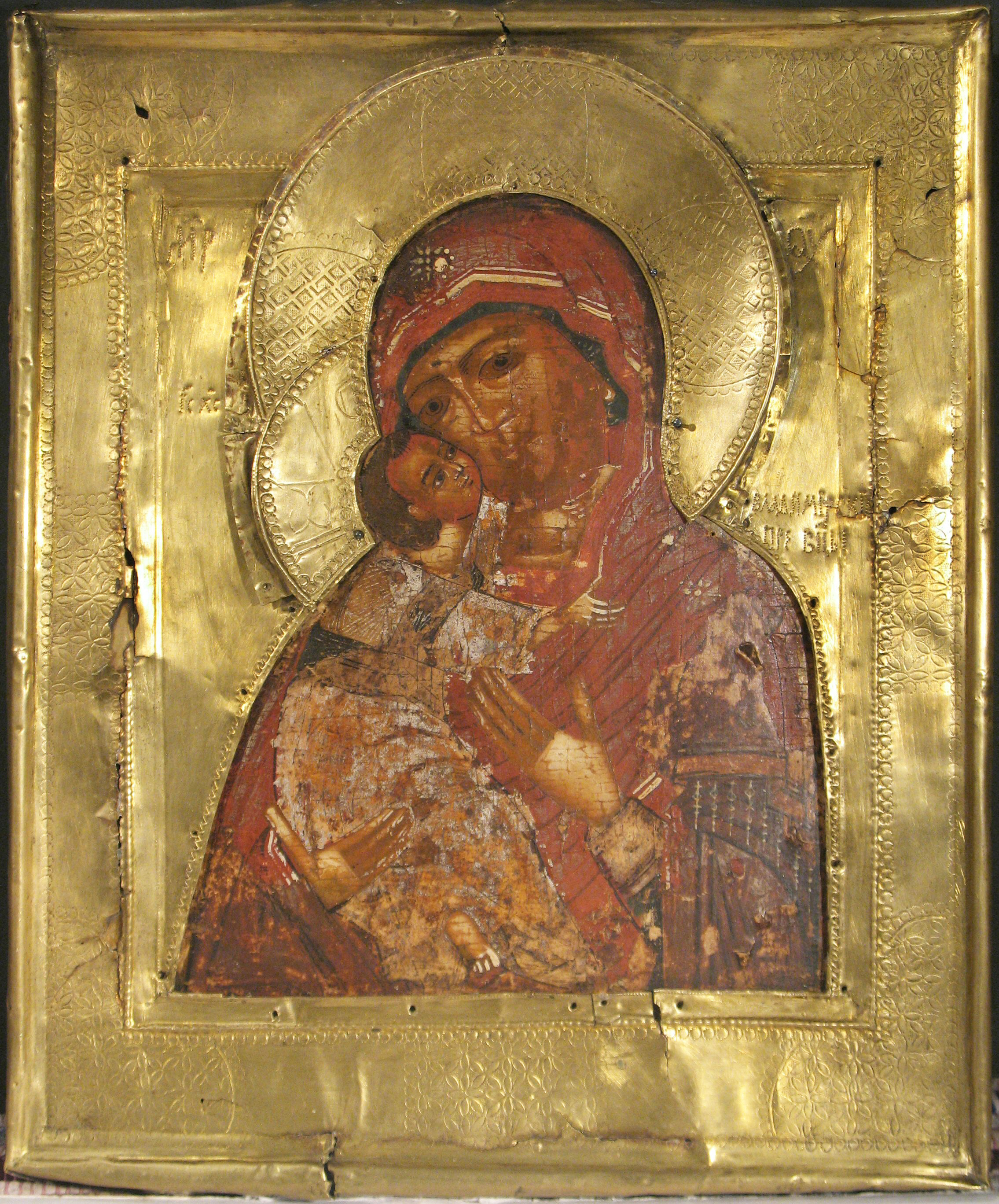

Sd768,
Андрей, а где там проблемы?  Врезать выломаные куски и подрезать штихелем фактуру? Ерунда! Такого добра было было...
IgIg,
ну не знаю, если сравнивать эти оклады, то в первом есть трещины, вмятины, вмятины с изломами, следы чистки, как-будто скоч-брайтом.
Это ж все подпаивать, разглаживать, опять подпаивать, если пошла трещина, подполировывать. А уже потом за штихель браться.
Да даже на Вашей фотографии мне не без разглядывания в живую не понятно, что есть ли смыл подчеканить обведенные места или это была задумка автора. Ну тут уже ничего не поделаешь, глазами слаб.

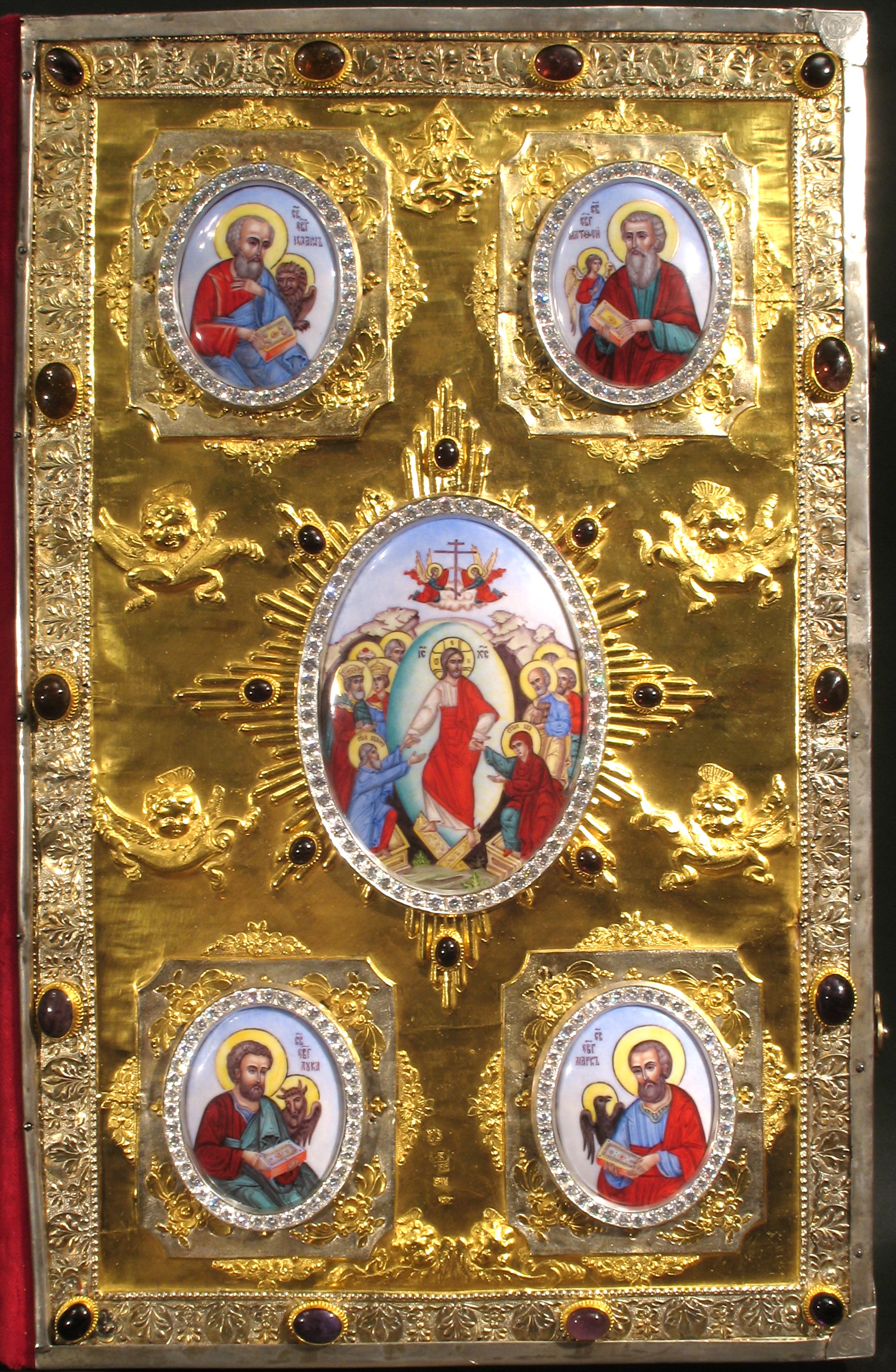

Я и такой реставрацией занимался и несколько другого характера, типа этой
Какая же это реставрация, это практически другие изделия
Я же сказал, что другого характера. Надо было мне в кавычки поставить.
Влад07,
Сам образ был запрещено трогать.

А черный фон кто надоумил???!!!  Евангелисты перепутаны! Много ошибок по незнанию темы.
IgIg,
Фон не чёрный, а серый, оксидированный
Евангелистов поставили так, как заказчик сказал. Это какая-то другая версия.. В Википедии есть такая
Регистрация: 30.10.2012
Сообщений: 2314
Голосов: 255 / 11
 Юра, какая нахрен википедия!!! Есть правило расстановки на евангелии. И если это писала Ирина, то пусть посмотрит какой символ соответствует каждому евангелисту! Там только Лука правильно подписан, но стоит не там!!! А по центру написана иконка "Сошествие во Ад" , вместо "Воскресения". А фон должен быть золотистым, желтым, белым, но никак не черным и серым! Это ты должен знать!!! А заказчики нихрена не знают. Так, что вот так! Ну и еще по мелочам, но нехочу перечислять все.
