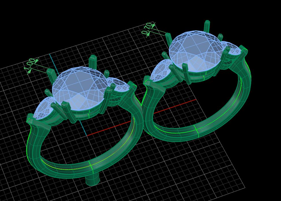

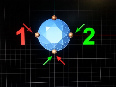

Оно конечно дело хозяйское кого слушать, в основание каста можно и 1 мм, но в верху где крапана будут гнуть чтобы закрепить камень если делать также 1 мм то согнуть конечно можно, но на практике это некрасиво и гнуть 1 мм не так то просто. Вот на скорую руку пример кольца. Размеры крапанов и корнеров на скриншотах.
