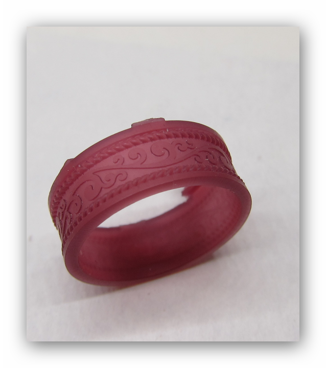

А сколько по времени режется у вас такая обручалка?

david161,
Ой, а откуда у Вас эта фотка? я уж и забыл, что выкладывал ее. Эти обручалки я резал в декабре 2012 года. на память не помню, завтра файл с УП открою, скажу сколько резалась и какие размеры. там, если память не изменяет, шаг 0.01

david161,
значит так:
размер 16,5
ширина 6.2
шаг 0.01мм
Время подготовки болванки 0,5 часа
время чистовой оработки 3,5 часа
общее время обработки 4 часа.
Поправка к предыдущему сообщению (эти кольца изготавливались в декабре 2011 года)
