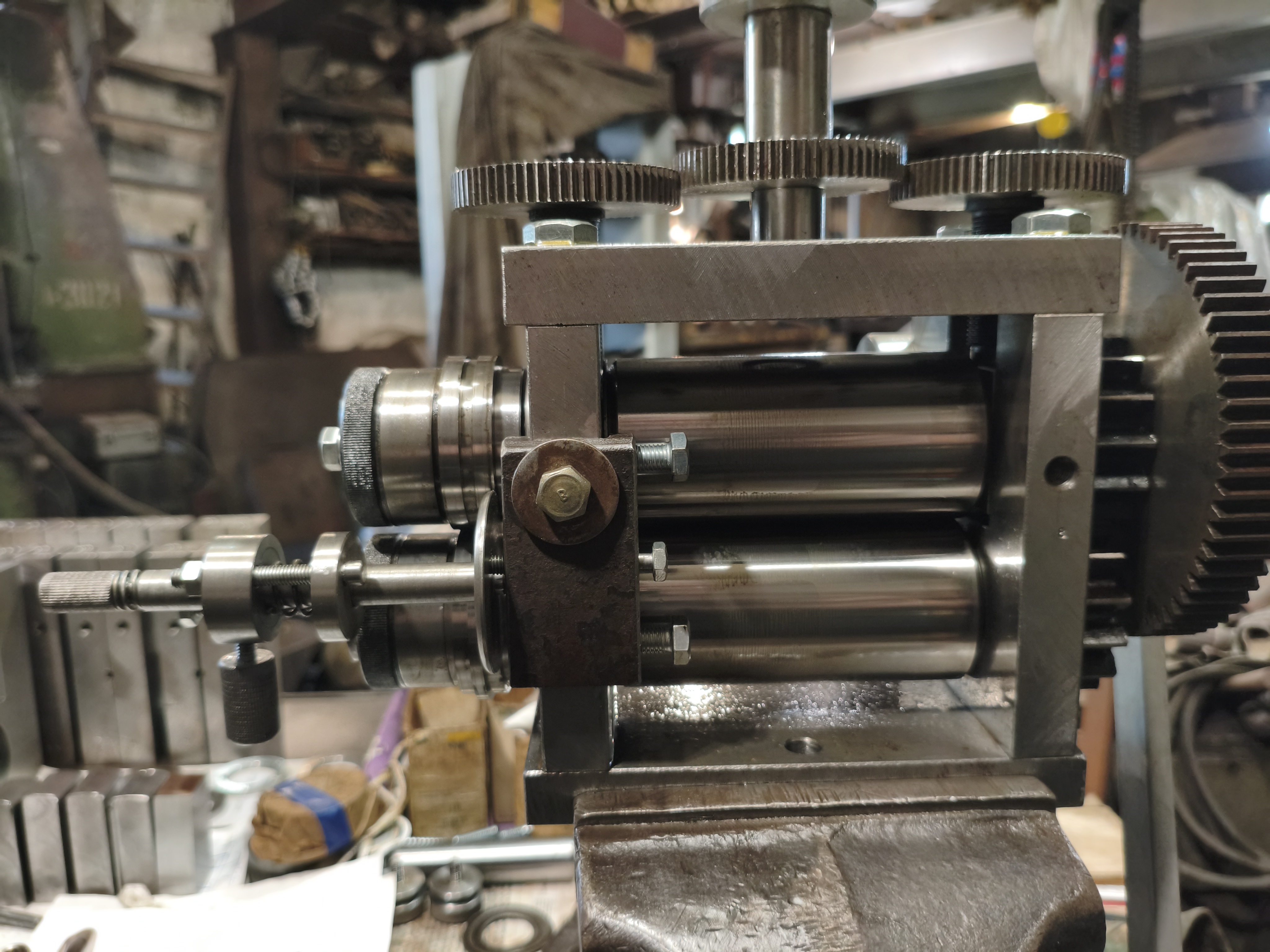

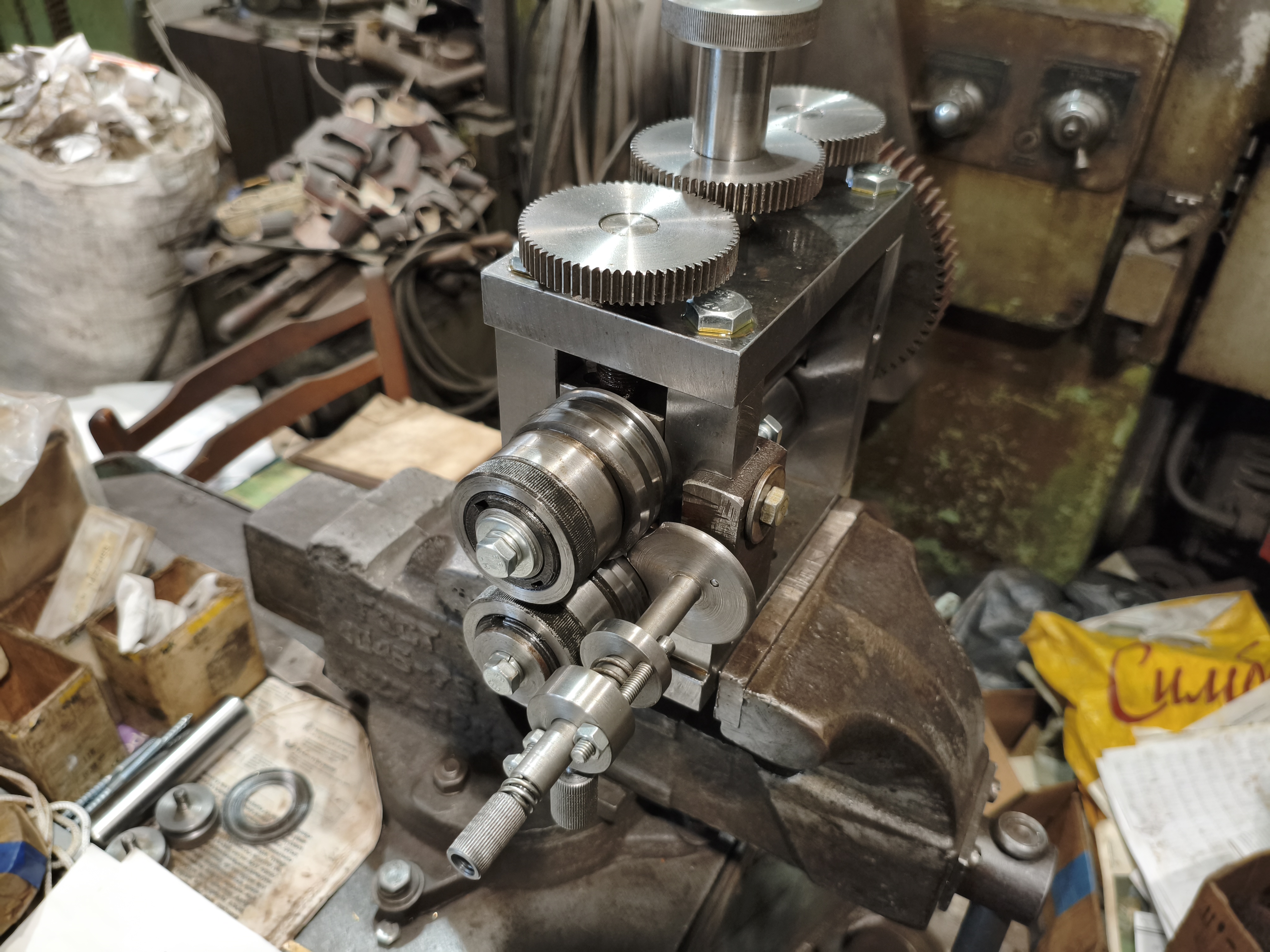

► Приспособление и ролики для резки полосы на ручных вальцах. , Позволяет резать металл до 1мм с прямоугольными гладкими торцами.

Резать можно одновременно две полосы, одна полоса сточным размером,какой толщины нож с проставкой поставишь такой размер и будет ,а ширина второй полосы выставляется по упору, но размер менее точный.

https://youtube.com/shorts/kvvA9tUr6So?si=9DiDyt_RjKnkcTS8 Видео с индикатором для резки второй полосы.
