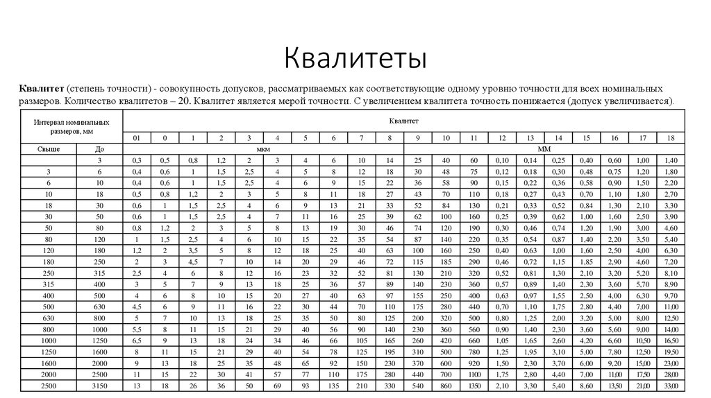

Может быть так, что класс точности H14, а шероховатость Ra 6,3 ???
Спасибо!!!
Регистрация: 01.10.2022
Сообщений: 2
Сергей Марков,Ra 6,3 означает, что предельное значение параметра Ra должно быть не более 6,3 мкм
