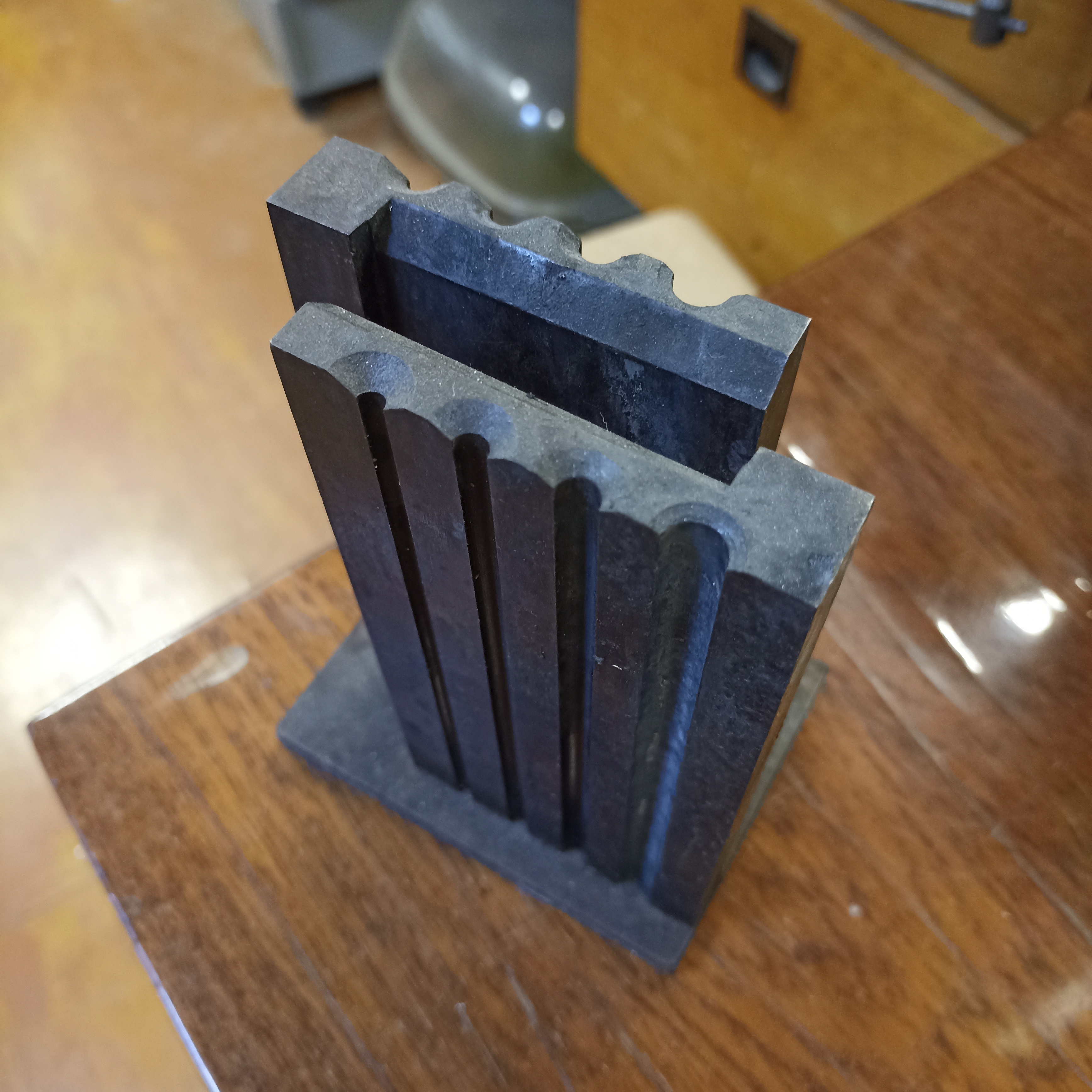

Приветствую. Продаю вертикальную изложницу. Сталь или чугун. Высота слитка 130мм. Толщина слитка 5,3мм. Ширина слитка регулируется, от 0 до максимально 75мм, это если половинки изложницы поставить со смещением. Если поставить ровно, то ширина слитка 68мм. Вес изложницы 3,3кг. Находится в СПб. Отправка за счет покупателя. 5тр.

trubotchist,
Мне такую учитель с ухмылкой в дар отдавал, говорит, забирай... при расспросе выяснилось, что она с сюрпризом. Если её не прогреть (а это не так просто) она ловко стреляет золотом (или че там в неё заливать) вверх.
Да и за две фрезерованых железки 5к перебор. И 3к то перебор.
Дима, прости за флуд и я никоим образом тебя, как продавца, не хочу обидеть, но это реально перебор, хотя дело твоё... Я вот такую недавно покупал. 150мм высотой и ещё со столбиками под проволоку за 3тыр. Это не то, что мне повезло и так дёшево купил. Это нормальная цена для такой изложницы.

Юрий Бессолов,А какой диаметр самого мелкого прутка?
Pestryakov-alek,
Они там 4мм, 5мм, 6мм и 8

МФ86,
Бред насчёт стрельбы,во первых не фиг в горло пламя направлять чтоб конденсат не образовался,во вторых изложница смазанная должна быть маслом или парафином/воском до начала прогрева после последнего использования, то бишь на горячую.
Pestryakov-alek,
Не такой уж и бред)) И дело не в том куда пламя направлять. Насчёт конденсата правда, именно из-за него стреляет, но и воск может не помочь, если не прогреть изложницу. У меня самого несколько раз стреляло, несмотря на всю мою опытность...

Юрий Бессолов,4-5 на полную глубину хрен прольёшь
Возможно, но я пока и не пробовал.
По крайней мере, на 2/3 можно, а это уже немало.

Не спорю что с конденсатом стрельнёт,я говорю как избежать подобного.

из-за натяжения серебра я думаю оно в 4 вообще не пойдёт,максимум разрозненными пульками

ему б текучесть свинца,тогда да
Зацепил ты меня))) Надо будет при случае попробовать))

Юрий Бессолов,Видит Бох,я не хотел)))
Ээээ.... Может, цинка? При чём тут свинец? Свинец убьёт весь сплав, что его только в аффинаж.

Я имел ввиду просто саму текучесть свинца)В серебре ему естественно не место
