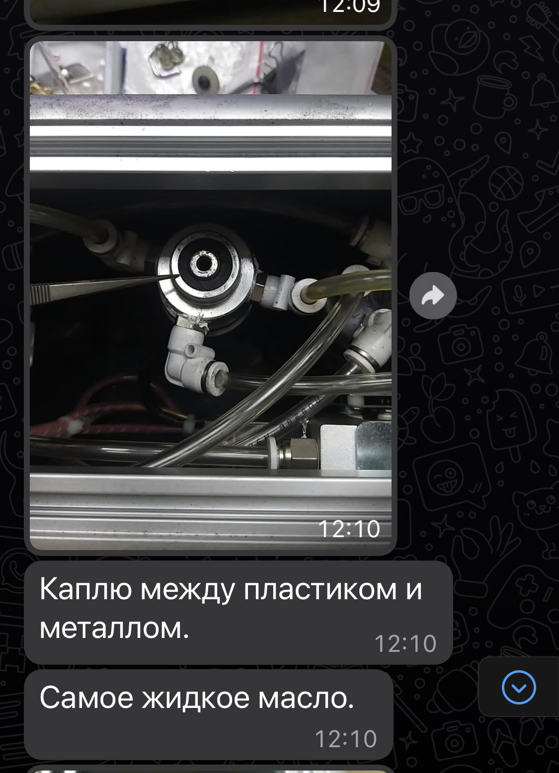

Там же все без масла можно быть, чтоб в штихель не попадало. Любопытно)
Даже не может, а должно быть абсолютно сухо.
Сам графит является подшипником, плюс воздушная смазка.
Двигатели там достаточно мощные.

(Валерий 07.06.2022 23:40:40) после паузы в работе на шпиндель требуется капнуть масла, иначе он не раскручивается
Это какой шпиндель? Главный клапан который в графитовой втулке?
Вот картинка с локализацией смазываемого узла.

Только китаец оказался закосом под гравермакс, а не смит
Регистрация: 27.12.2020
Сообщений: 40
Голосов: 6 / 0
На наконечник из-за этого «капания» жалоб в процессе эксплуатации не поступает.
Да, странно это всё.
Может это какой то ранний образец китайского творчества. То что мне попадалось было с графитовыми втулками. Впрочем, это не великая проблема. Втулку можно изготовить из графитонаполненого капролона и забыть о смазке.
