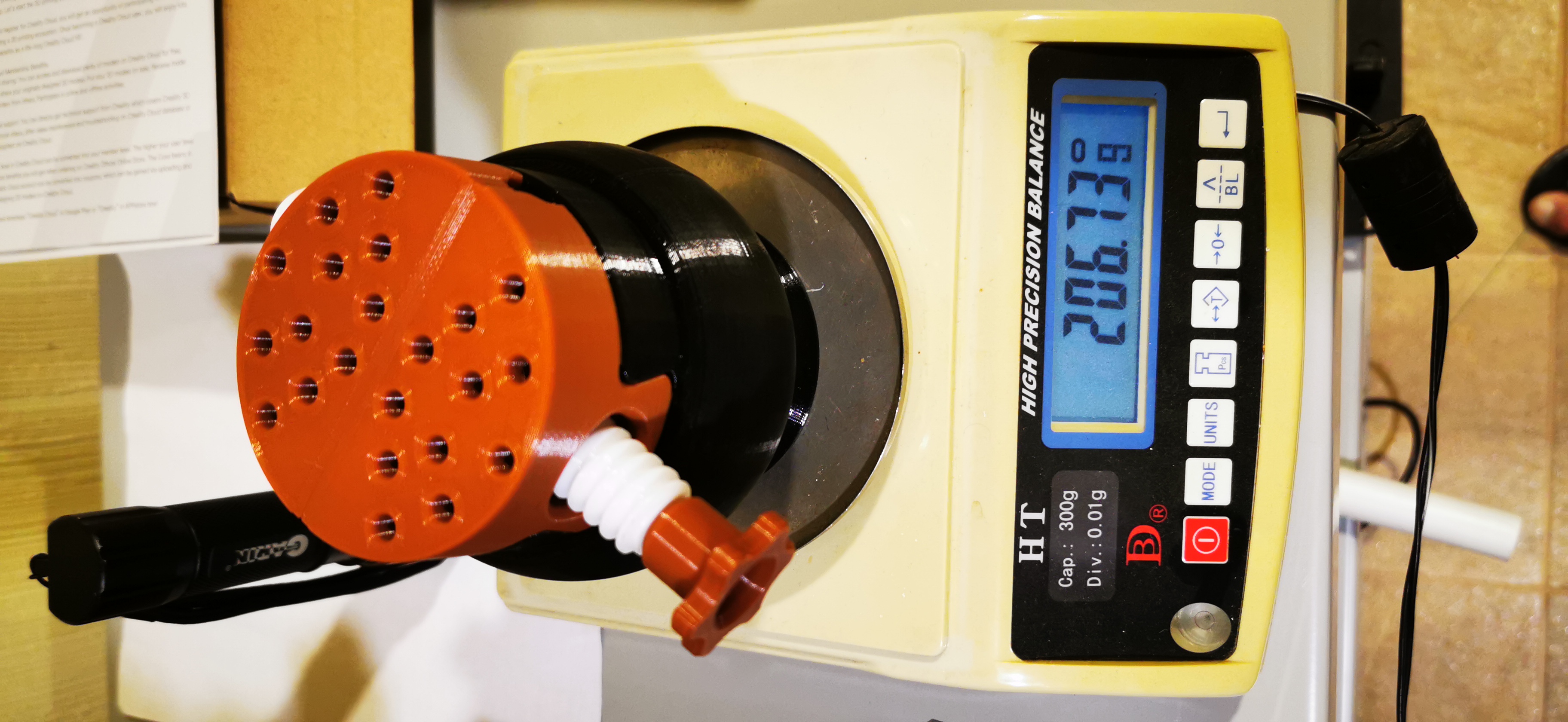

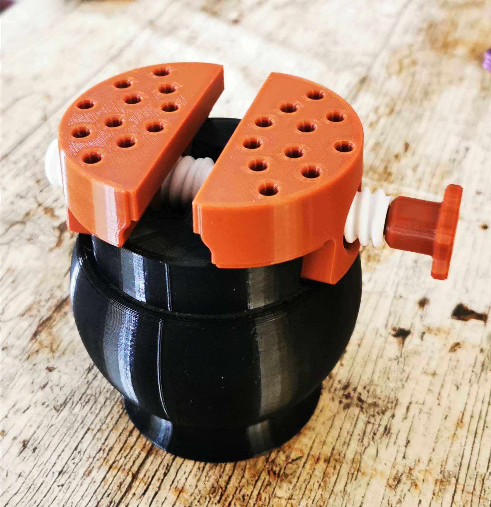

Очень удобный размер

кабан 91,
Пластиковая резьба в зависимости от пластика может проработать дольше железячной! ждём три дэ "печатальщиков" для комментов.

И чего там за крутой пластик из которого резьба ходит дольше? Это например чугунная гайка может дать люфт быстрее нейлоновой, т.к. последняя делается с натягом и самосмазывание лучше. Но для тисков люфт в гайке - последнее, чем стоит заморачиваться. |

печатать лучше из угле- или стекло- наполненного пластика, да даж просто из ABS, некоторые и из PLA печатают - он прочный, но хрупковат. Насчет износостойкости - не не бронза по стали, конечно, но зато перепечатать тот же винт совсем недолго. Тут скорее вопрос по межслойной адгезии будет при печати, но композит должен помочь. А так-то модели есть, даж не особо заморачиваясь, то, что срразу попалось:

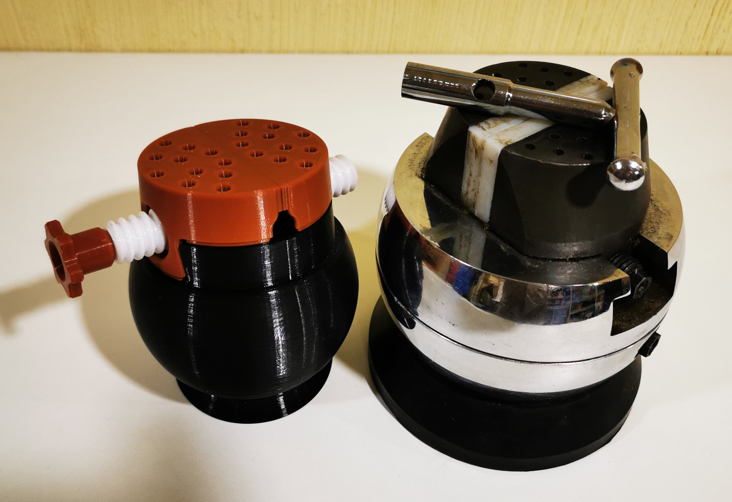

вот в сравнении |
Регистрация: 30.09.2005 Откуда: Новосибирск Сообщений: 112 В друзьях у: 0 Голосов: 6 / 0 |
Добавлено: 18.01.2021 00:27:47
PETG 1000 рублей за килограмм |

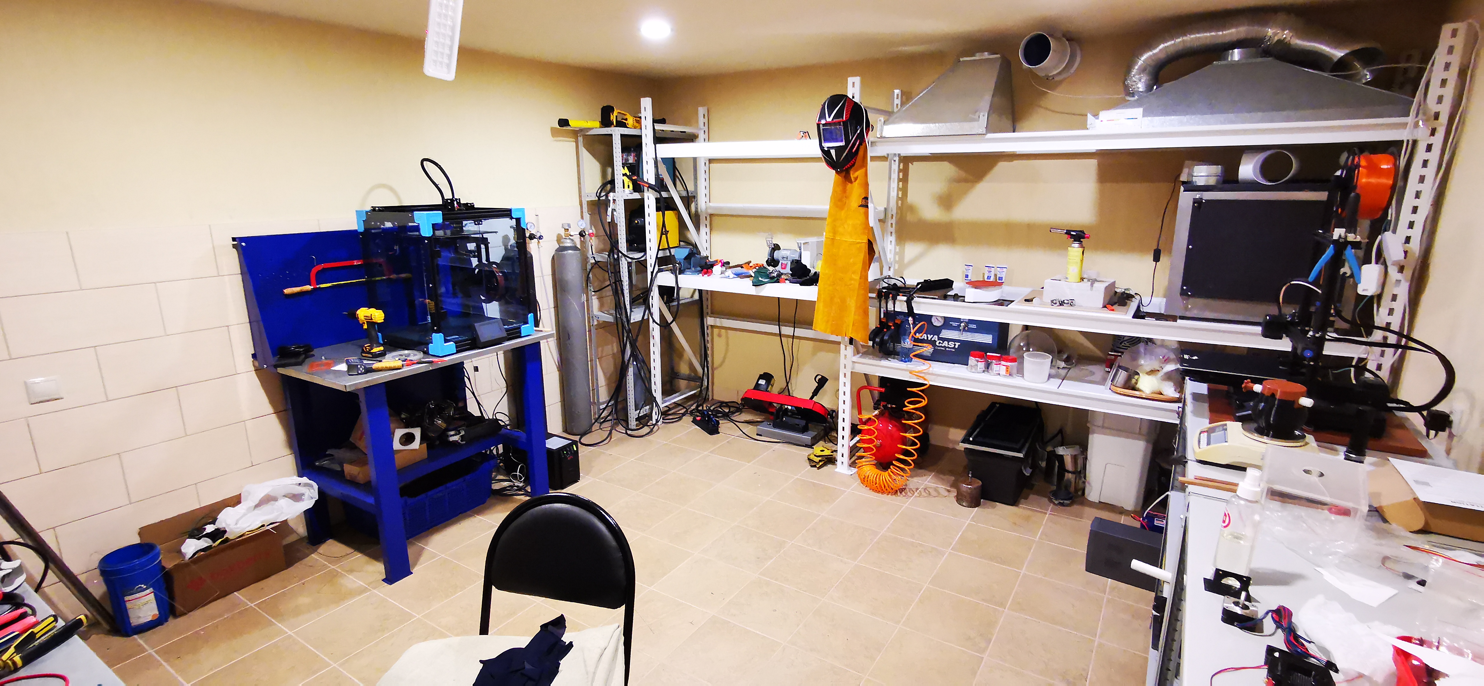

Господа ювелиры, 200 рублей за тисочки. Вот кстати моя мастерская домашняя. С драгами дело уже не имею.
