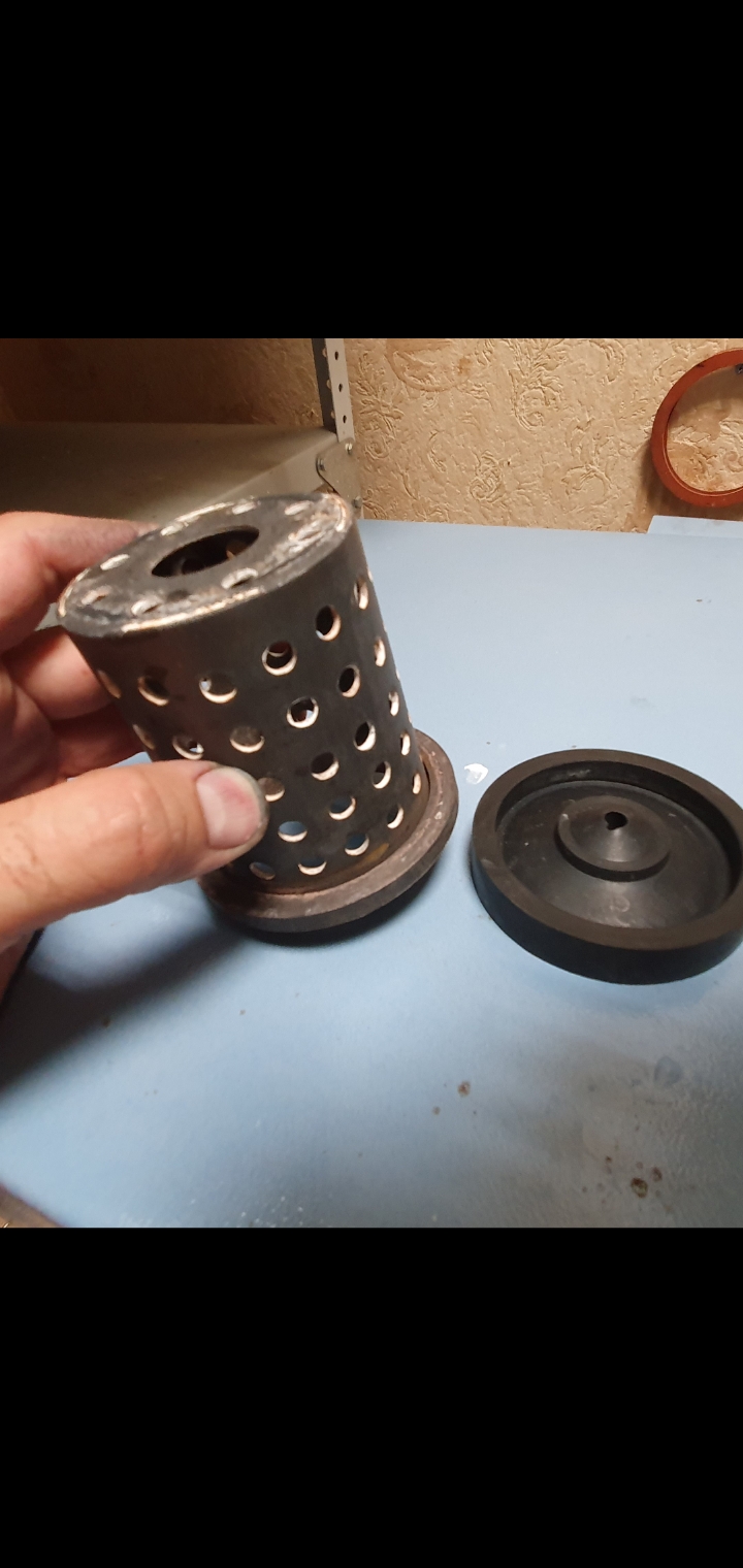

► Опоки перфорированые , Продам опоки
Регистрация: 23.05.2013
Сообщений: 127
Голосов: 1 / 4
Длина 105
Диаметр фланца 75
Диаметр опоки под бошмак 57
Диаметр под вакумный стакан 56

У Ясамовских перфорация более грамотная, да и башмак в комплекте и нержавейка какая то особая, да и диаметр 68мм
Я бы ещё отметил, что шайба на дне не самое удачное решение, как по мне, перекладина лучше.
Во первых, если у вас в районе отверстия тонюсенькая восковка стоит, то при заливке формомассой её можно поломать, особенно если она фрезерованная. Да и заливать я всегда стараюсь по стенке, что бы меньше навредить ёлке, а тут так не получится, ибо всё закрыто. Во вторых, трудно размывать массу после литья, с обычной перекладиной по середине можно спокойно орудовать ножом вдоль стенки сверху и снизу опоки не задевая отлитую ёлку, тут так не получится, только сверху можно ковырять, а это неудобно и сильно затормозит процесс. С мойкой высокого давления может и нет проблем, но у меня её нет.
А по поводу какой то особой нержавейки, это актуально для высоких температур, для 730 градусов пойдёт любая. Проверено многолетним опытом.
П.С. Это чисто моё мнение, с упором на собственный опыт, для кого то, это всё может не иметь значение. :)

В Ясамовской перфорация на шайбе есть, через неё великолепно ФМ затекаетне ломая восковки.
Отверстия мелкие, но их большое количество.
Небольшая высота  до фланца, экономия ФМ и оборотного металла.
Самые грамотные опоки с башмаками из тех что я видел.

Если вы приобрели 68 это не означает что у них больше нет другйх диаментров, а на счет отверстий грамотно не грамотно и какая то особая нержевейка . Башмак в магазине 250 руб стоит.  Такие как у вас на фото в руке тоже длал , с телефона больше 1 фото не грузится просто
