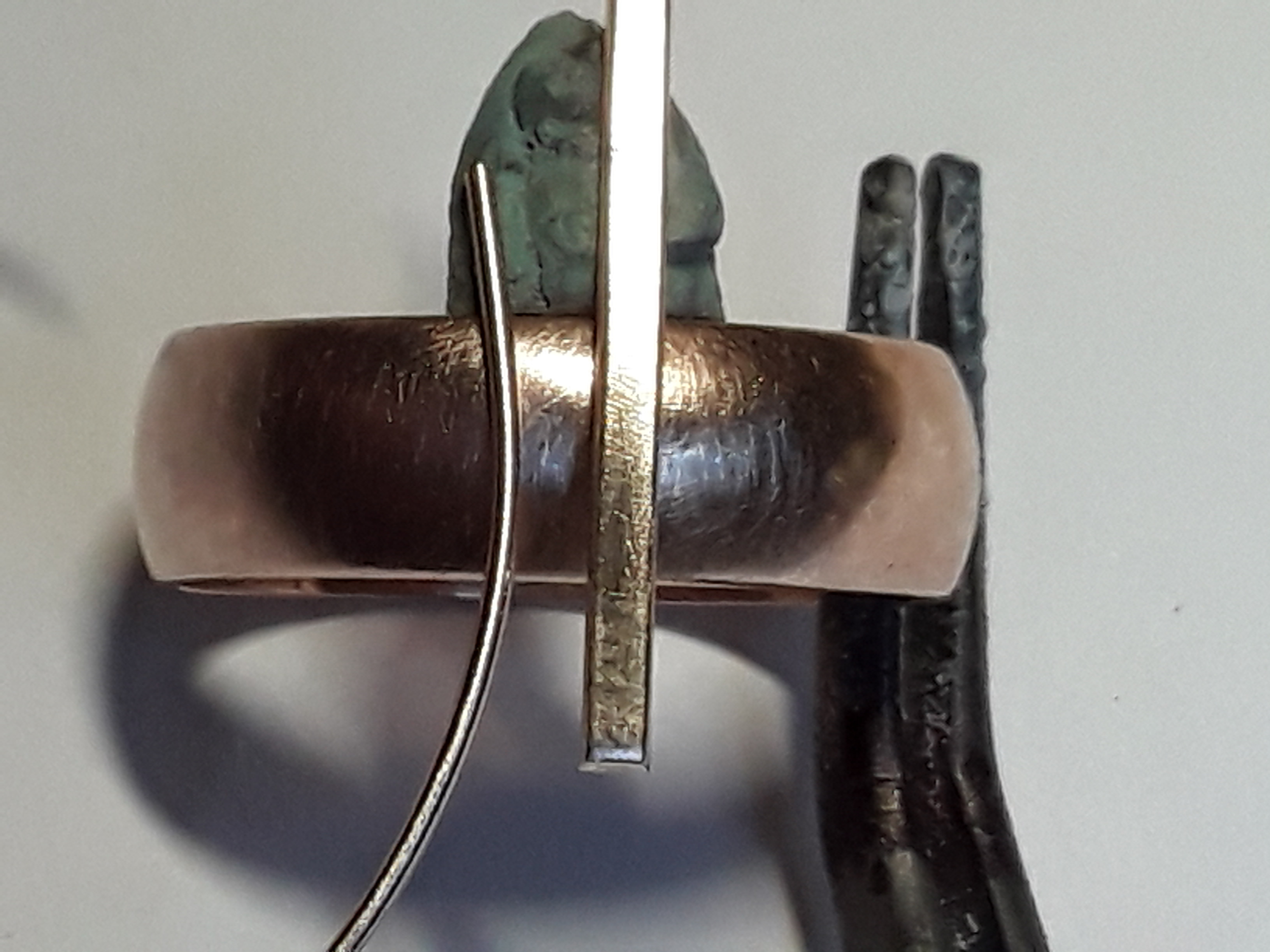

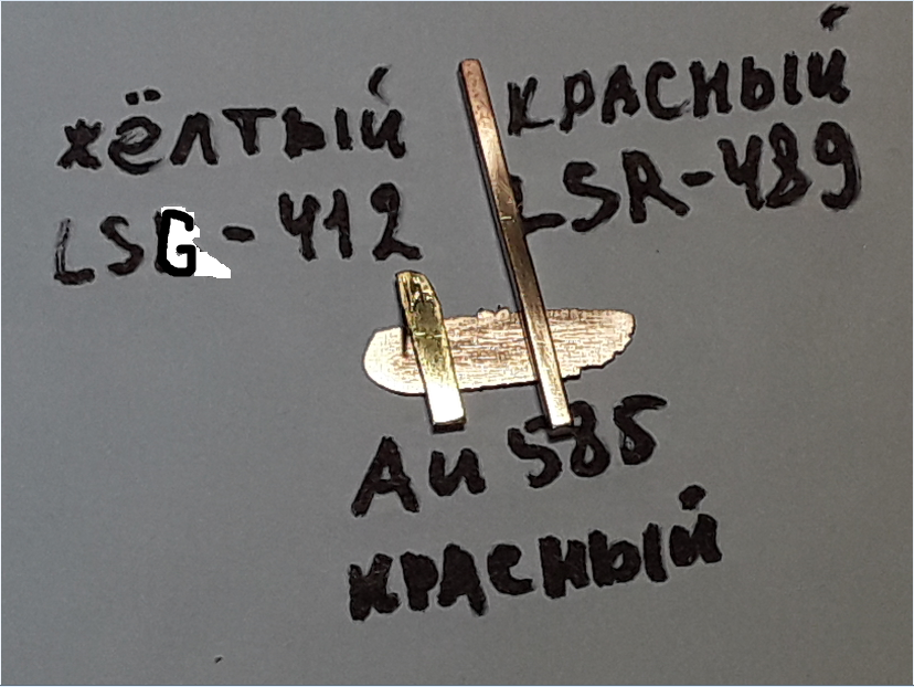

Регистрация: 19.11.2017
Сообщений: 108
Голосов: 26 / 2
uvrigel,
1. На фоне зашлифованной обручалки из красного 583 зашлифованная пластинка и проволока припоя на основе лигатуры LSR-489
2. На фоне зашлифованной пластинки из красного 585 слева зашлифованная пластинка из жёлтого легкоплавкого припоя на основе лигатуры LSG-412. Справа зашлифованная пластинка из красного тугоплавкого припоя на основе лигатуры LSR-489.
Регистрация: 03.11.2018
Откуда: Белгород
Сообщений: 2335
Голосов: 139 / 65
universal,
Спасибо за фотки.
На первом фото, ракурс не удачный, цвет практически не видно, на втором фото, виден пруток  розового цвета.
Уже хорошо, я варил несколько раз припой, для красного, лигатура TRG14, если мне не изменяет память, цвет бы бледно розовый, в лучшем случае, после пайки становился ярко желтым.
А после пайки цвет сильно меняется?
Изменено: uvrigel - 21.12.2020 11:16:22
