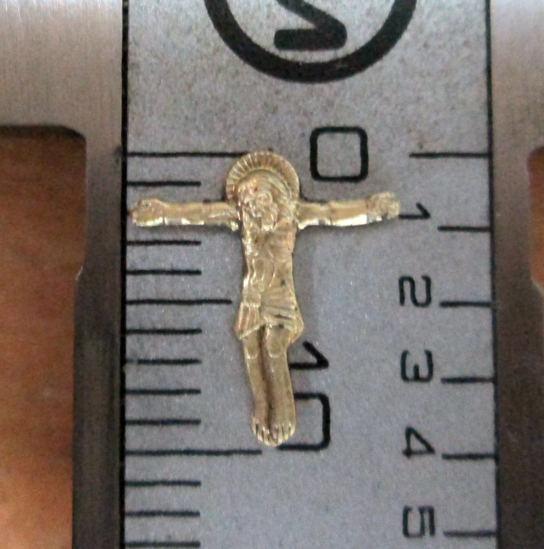

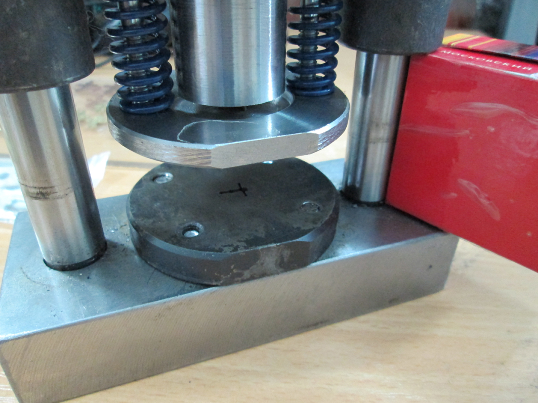

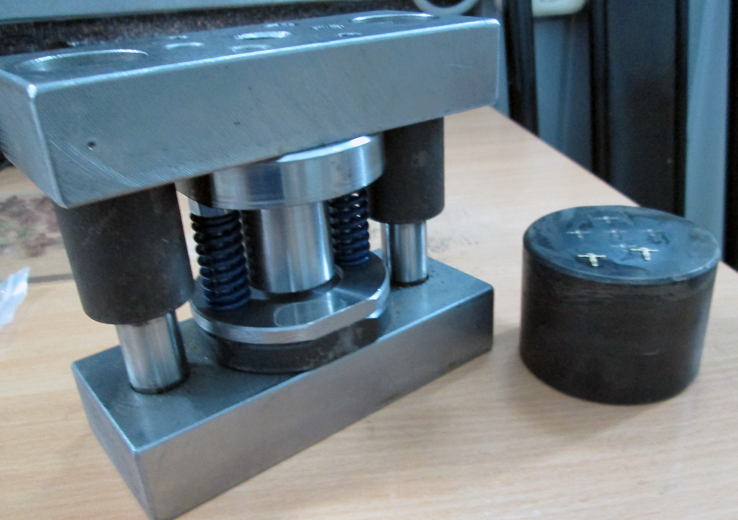

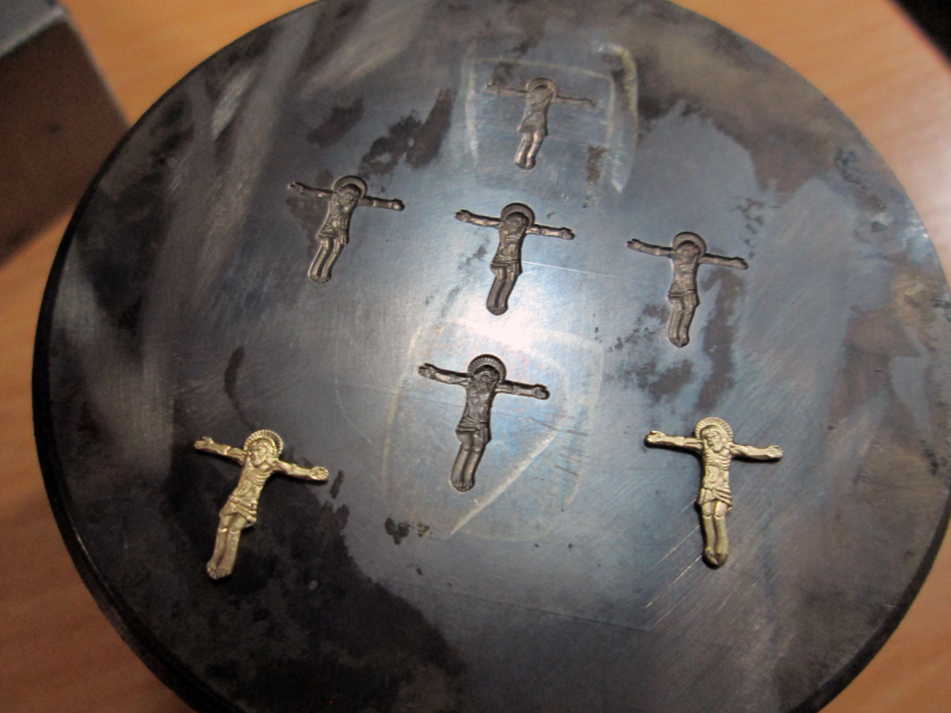

Подскажите,а как происходит штамповка?
Регистрация: 22.04.2020
Сообщений: 5
Бакстер,
 Отрезайте прямоугольнички металла толщиной 0,8 мм ,можно 1 или 5 штук сразу.
Ложите на чеканочную матрицу и накрывайте сверху шлифованной калёной болванкой и ложите в пресс.
Получайте распятье вместе с облоем.
Ложите их в вырубной штамп и обрубайте облой.
Вниз вываливается готовое распятье, а сверху на вырубной матрице остаётся облой.
Сообщений: 5
  Распятье делалось под размеры и контур существующего у заказчика распятья, потом заказчик пропал...
