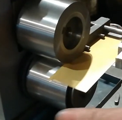

Cheg,
Здравствуйте! Режет напряженную латунь, там режущая кромка прячется когда ролик без нагрузки лежит на столе, а под нагрузкой кромка появляется. |
Добавлено: 26.03.2020 17:20:33
Andrei16k20,
Я и эти слова не понял. Куда прячется? Откуда появляется? |

Несколько раз просмотрел ролик, но так и не увидел нож. Зрение у меня конечно уже не как в детстве, но его действительно не видно. ![]() |

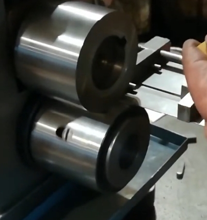

Добавлено: 26.03.2020 18:46:15
Здравствуйте! Если посмотреть на нижнее фото которое Вы прислали видно что верхний ролик вошел в нижний и кромки их режущии пересеклись. А ригель Ваш у меня слегка порыжел придется опять полировать. |

Andrei16k20,
Вальцы вещ!!! korobtsov-alex, присмотрись внимательно на 4.03-4.05...на нижнем ролике видна ступенька... |
