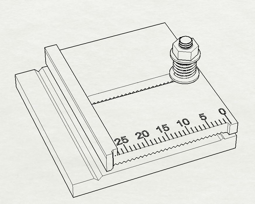

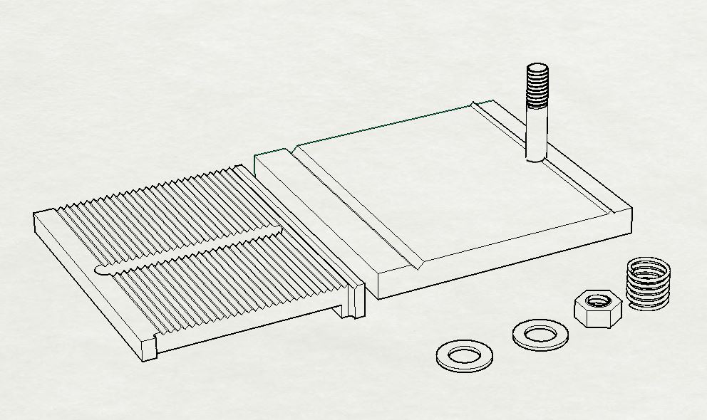

делал эту приблуду лет 15 назад. гнет п-образный профиль для коробки. выкладываю для изучения спроса, а вдруг кто-нибудь захочет такую... можно сделать с некоторыми улучшающими доработками.

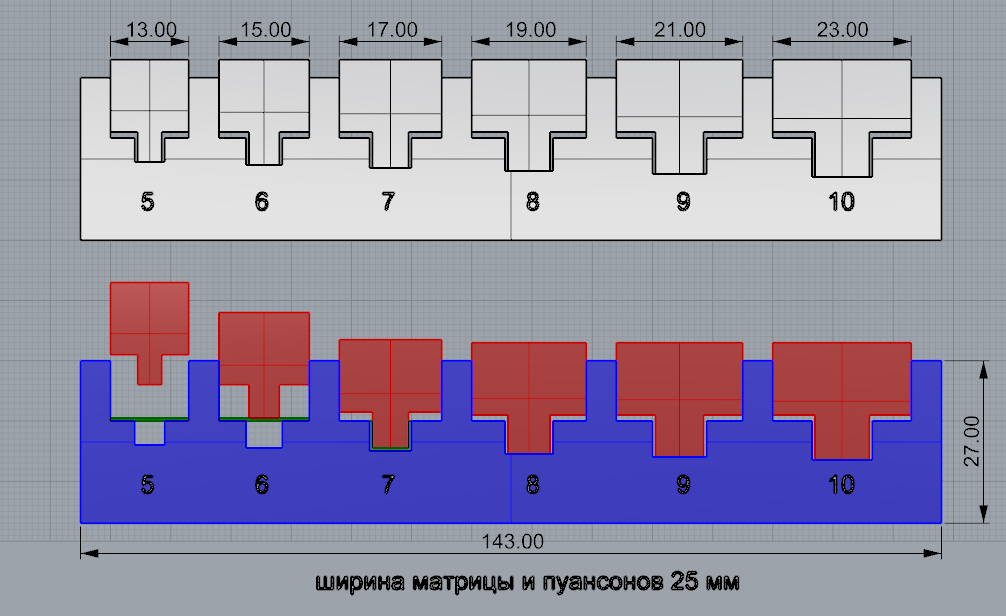

думаю, вот такой вариант сделаем для начала, под прокат 0.5 мм-

сделали вариант

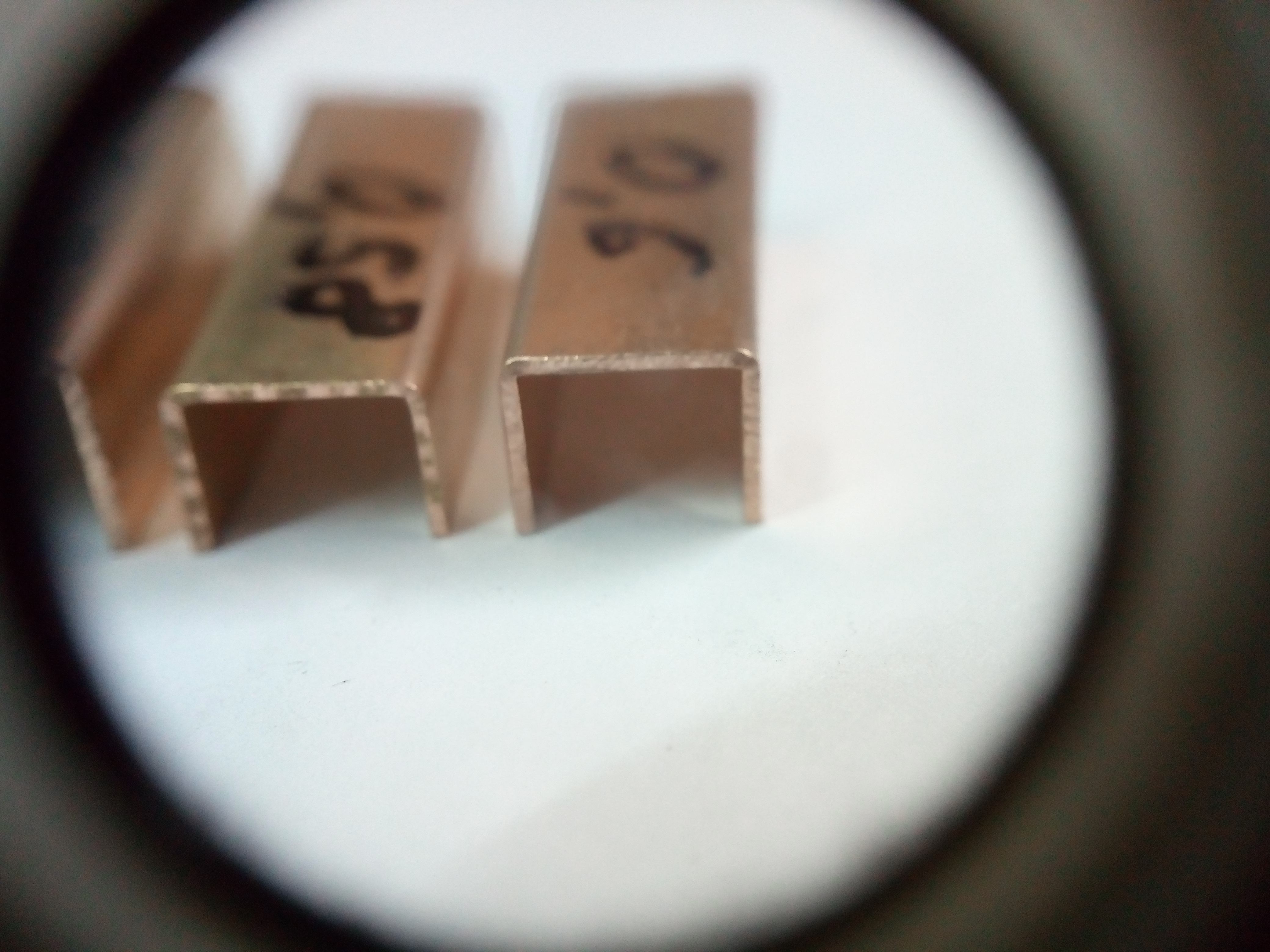

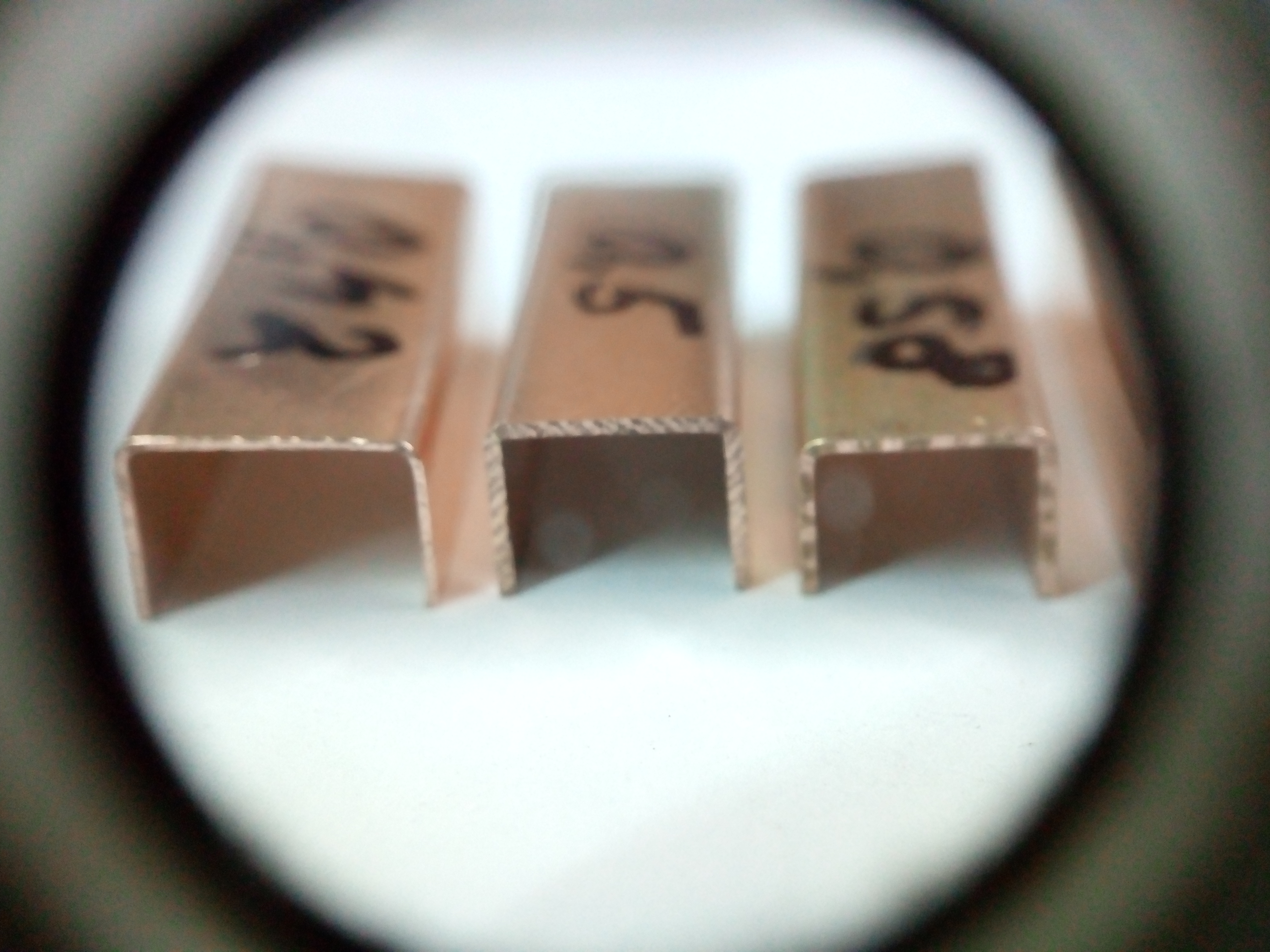

получается , что эти штампы рассчитаны только под конкретную толщину проката , 0.5 мм ?
Из более тонкого проката, углы получатся скругленные ?

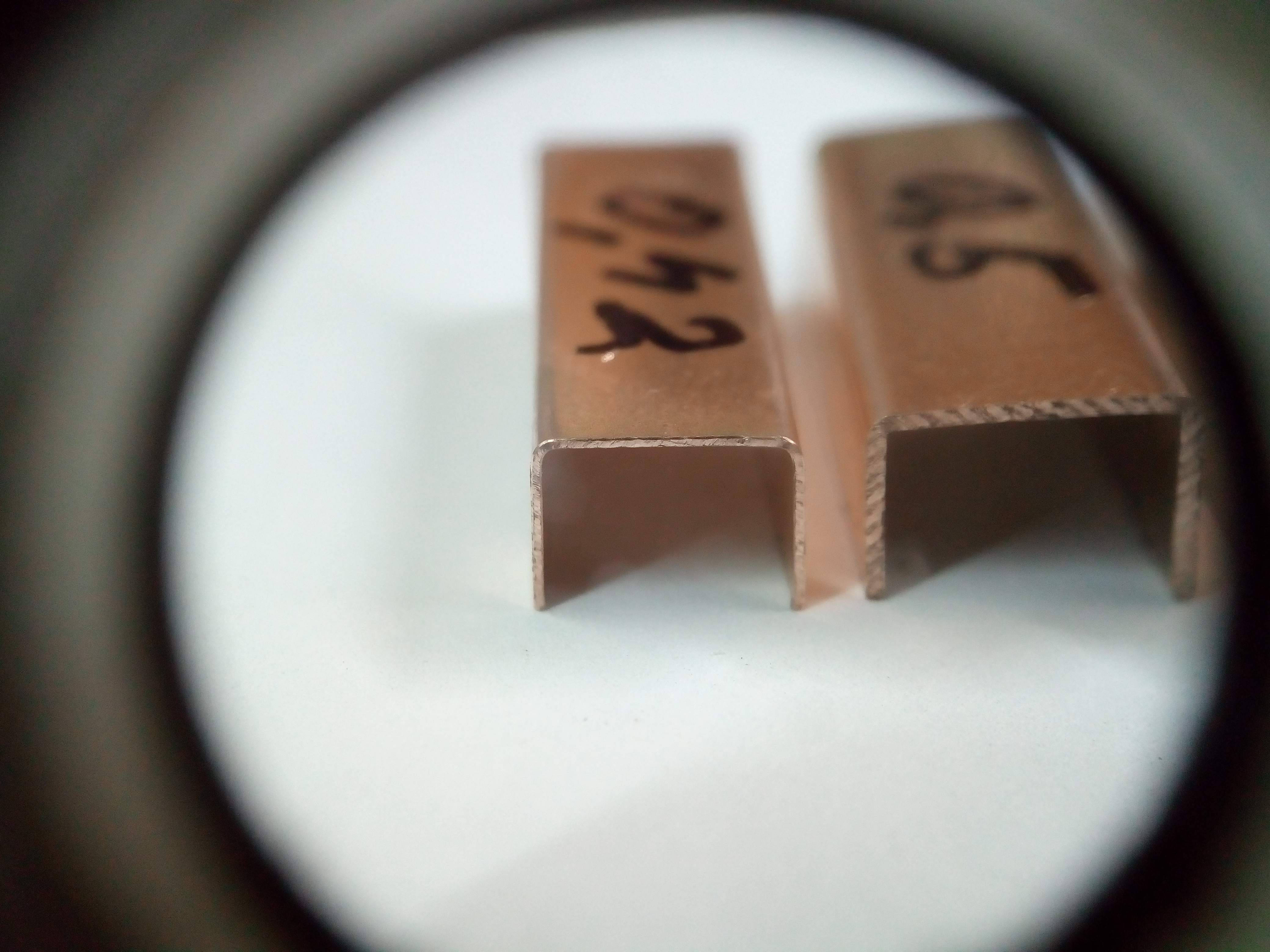

uvrigel,
нет, толщиной можно поиграть в меньшую сторону немного. в пределах 0.1 мм легко. а внешний угол все равно выходит с радиусом, с физикой не поспоришь
гнуть он будет и и 0.3, но будет недогиб-сделаю эксперимент

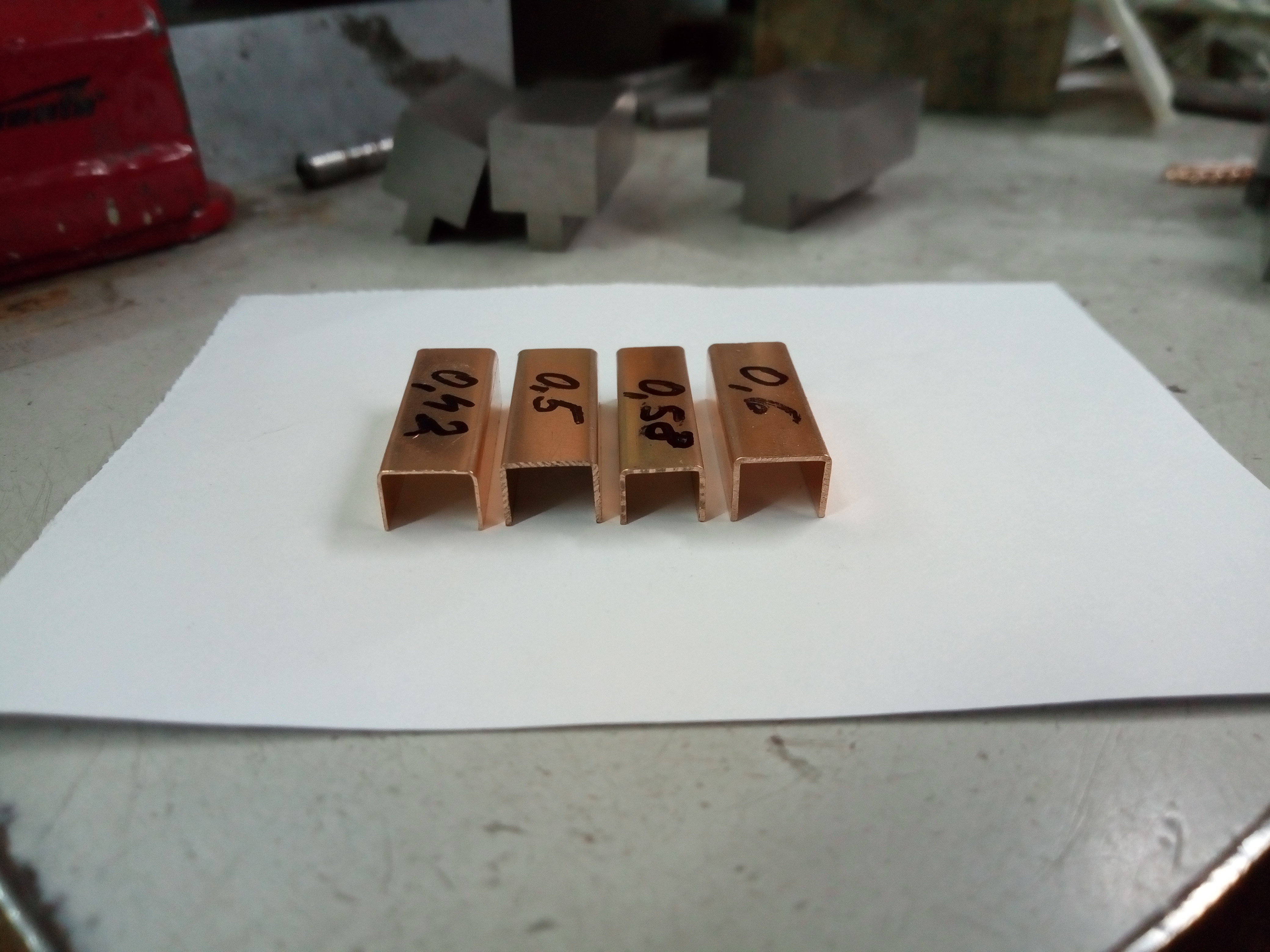

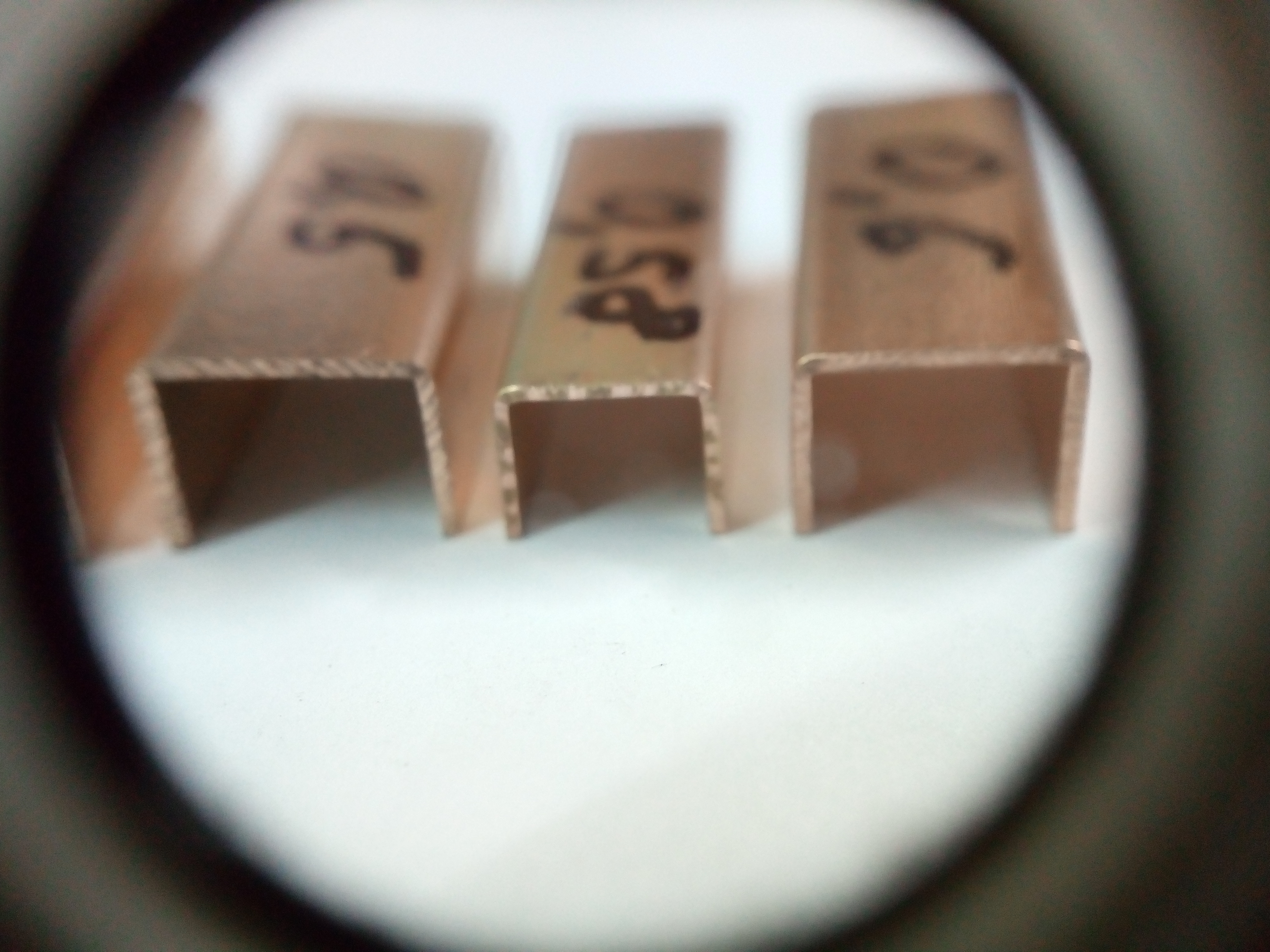

делаю такие выводы.
матрица 8.2. пуансон 7. чисто математически прокат 0.6. гнет, но, естественно, затирает боковины, пуансон клинит. его можно выбить через деревяшку. 0.58 тоже клинит, но меньше. оптимально получается 0.5-0.56. 0.42 тоже нормально гнет, но геометрия страдает, хоть на глаз и не заметно
