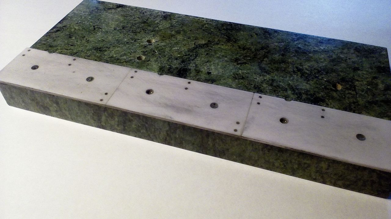

Актуальные пластинки. :bounce:  Сто лет назад сделал такую штуку:
Из подстроечных резисторов. Кака, конешно, но халявно. Брусочком с алмазной пастой притер и фсё. Дырки мешаюуут... :no:
И как всегда, сделаш чота "навремяапотомпеределаю" и ... так и навеки остается.
Есть камни нормальные, но иногда они не подходят и нужна именно керамика.
