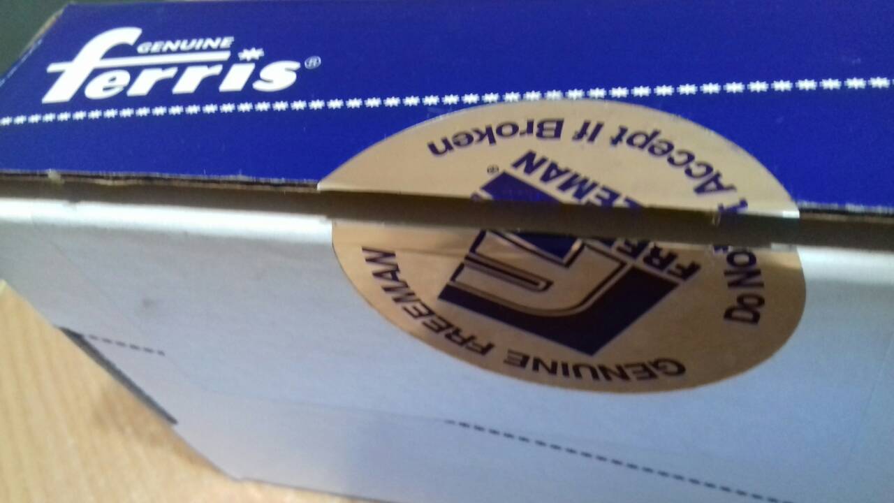

На моей памяти, уже как 2 года оригинальный воск от ферриса идет с круглой защитной блестящей эмблемой, которая разрывается при первом открытии коробки. Могу сделать фото. Ничего подобного на коробках этого воска я не наблюдаю.
Ответов может быть два. Или воск покупался более чем два года назад. В чём я сомневаюсь, т.к. визуально он не пересохший.
Или перед вами тот самый "Феррис из России", на который многие жалуются при фрезеровке.
От покупки не отговариваю, много только не гребите, чтобы потом не было "мучительно больно".   :)

Регистрация: 02.07.2015
Откуда: Рязань
Сообщений: 1476
Голосов: 224 / 4
...оригинальный воск от ферриса идет с круглой защитной блестящей эмблемой, которая разрывается при первом открытии коробки. Могу сделать фото...
Сделайте если не трудно, для многих будет интересно!
SlaffPro, Поддерживаю и тоже хочу посмотреть на будущее.
Если речь об этой блестящей эмблеме, то данный воск куплен в Сапфире и относительно недавно :trubka:
Регистрация: 06.06.2012
Сообщений: 74
IGOR62, Спасибо за фото. Вы тоже работаете с этим воском? Как расцениваете его технические характеристики для удобства в работе с моделями изделий. Может имеются свои интересные наработки. С удовольствием познал бы  истину от другого мастера.  :hi:  :)
