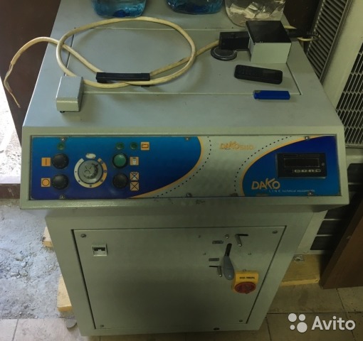

добрый день извините что не по теме но подходящего раздела не нашел ищу мастера по ремонту индукционной литейки заранее всем спасибо город москва

serega,
литейка какая? фото?

литейка Dako 5110

в том то и дело я не знаю что с ней она долго стояла без дела включаю в розетку реакции ноль снял крышки визуально все на месте горелого ничего не видно  все чисто и сухо город москва

Если при включении реакция нулевая надо для начала пригласить электрика.
Квалифицированный электрик сможет определить неисправность какого рода у вас. Может банальный неконтакт или предохранитель сгорел или выявится неисправный блок.

Там ещё датчики могут стоять потока воды и давления, при отсутствии охлаждения не включится.
Регистрация: 14.03.2008
Сообщений: 44
да проблема была в датчике воды  соединил напрямую все заработало теперь ищу датчик может кто знает где смотреть?
