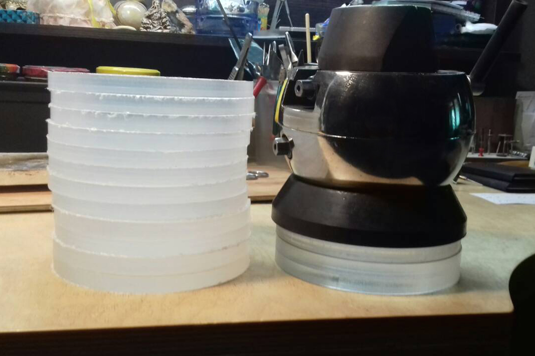

Приветствую всех!
Предлагаются диски из акрила (оргстекло) , толщиной 10 мм. диаметром 125 мм. Незаменимая вещь под китайские алмазные диски, а если склеить несколько, присобачить сверху тисочки и водрузить на поворотный столик то получим отличную штуку для плоскостной гравировки!
Да мало ли на что ещё можно пустить!

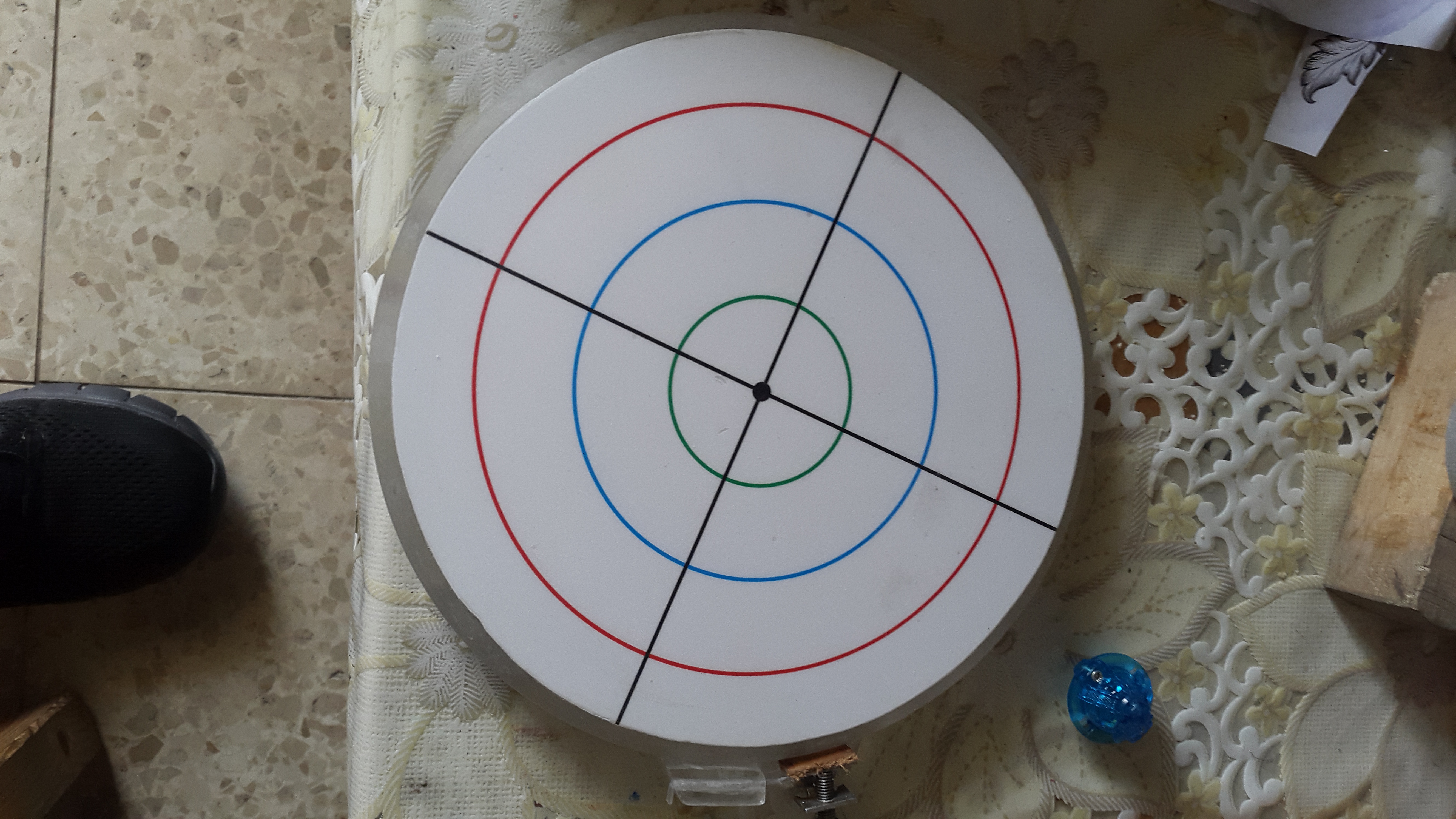

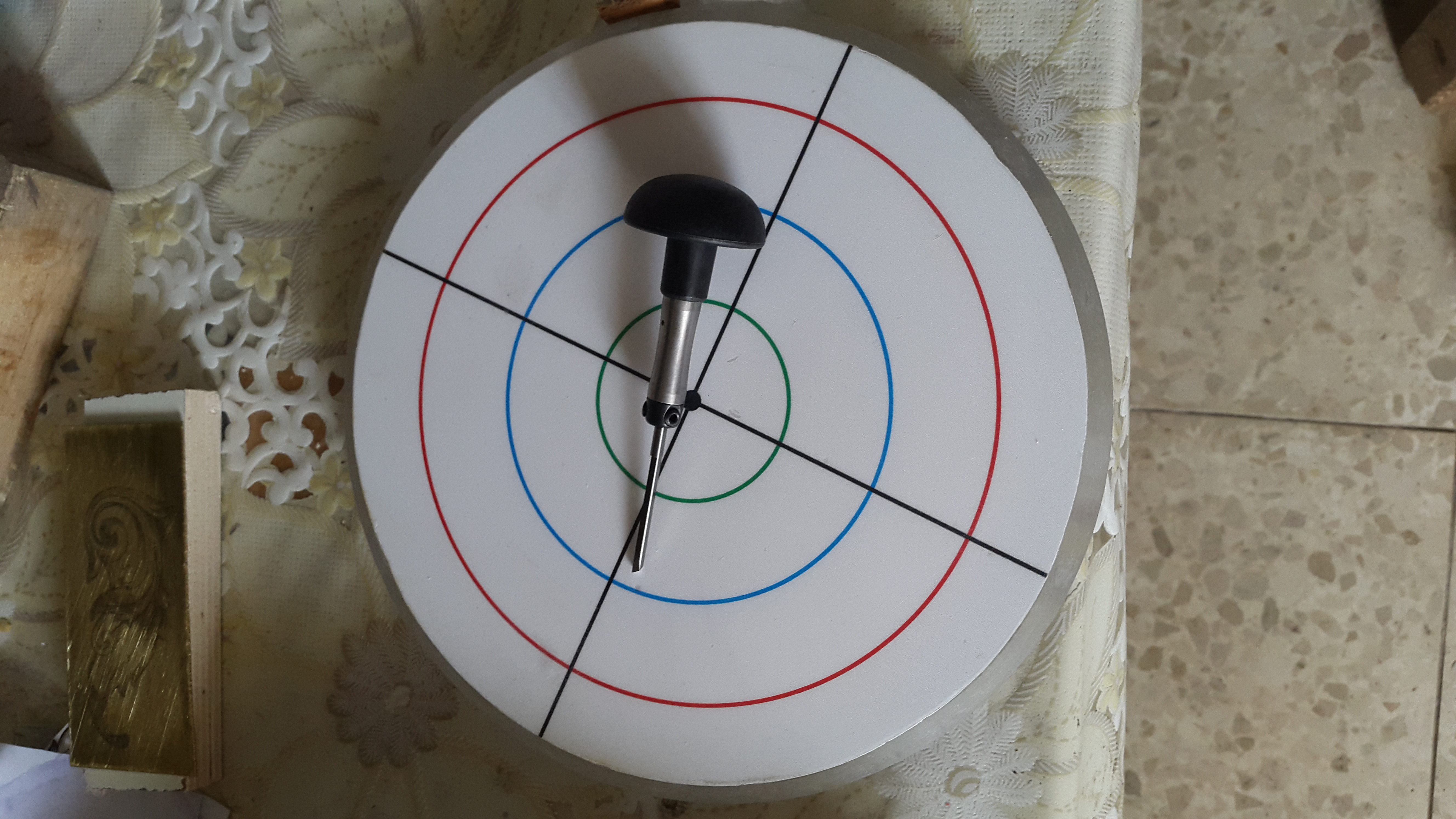

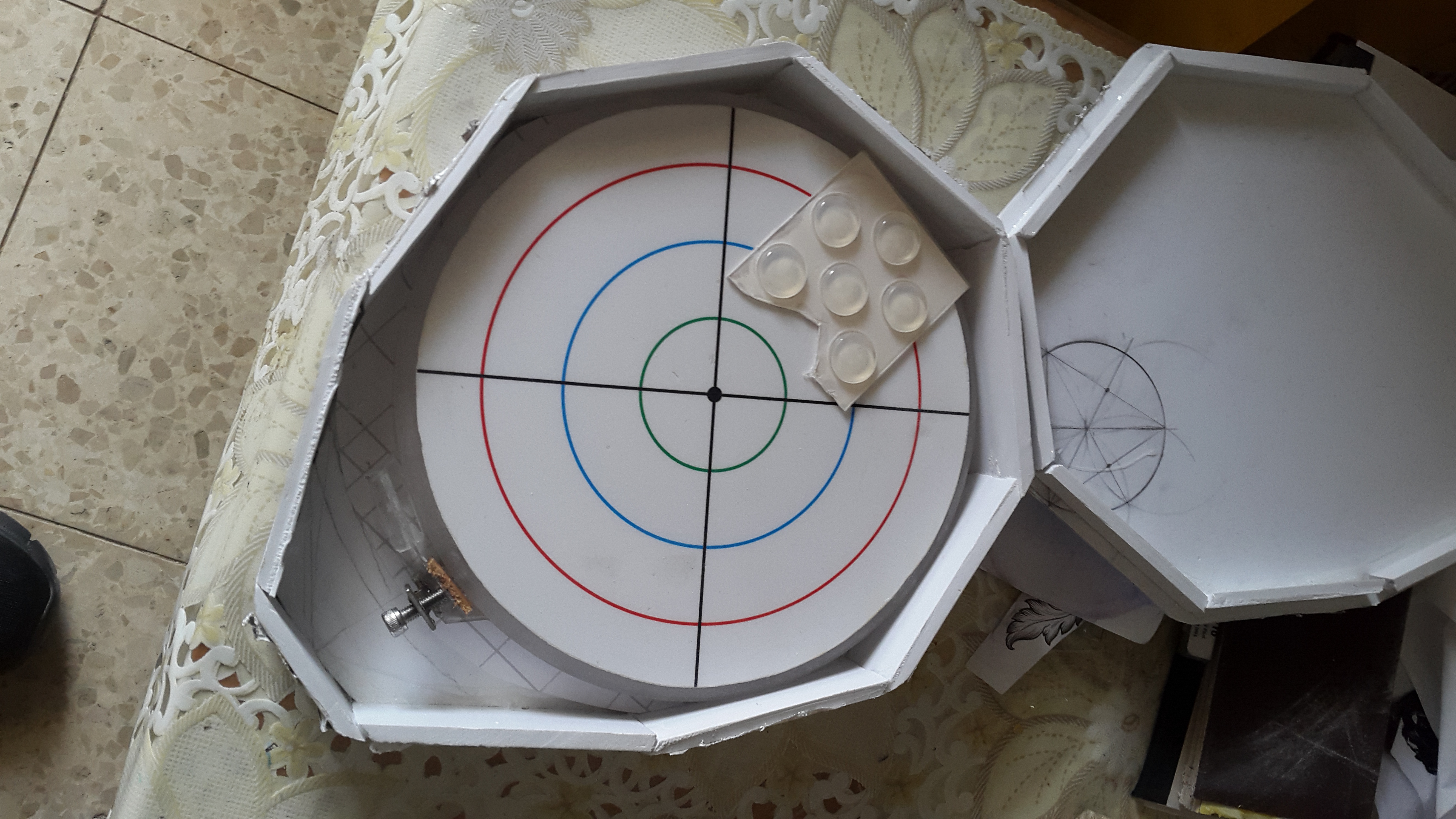

Добрый день всем,
Я тут человек новый и только начал заниматься гравировкой,
И как то сразу встал вопрос о поворотном столике.
Обратился за помощью к
Обговорили все и вот моя посылка отпрвлена.... а сегодня я её получил,
Сижу такой счастливый узоры режу,

Спасибо за отзыв! Самая бронебойная упаковка из всех мной сделанных. Перестраховался я... хоть и EMS но всё равно же через почту России

Ты штук 5-6 склей, шарик не всегда удобен, а тут получается отличная плоскость к которой лепим железяку и гравируем. Так же можно отдельной приблудой сделать ванночку под всякие термолоки.
