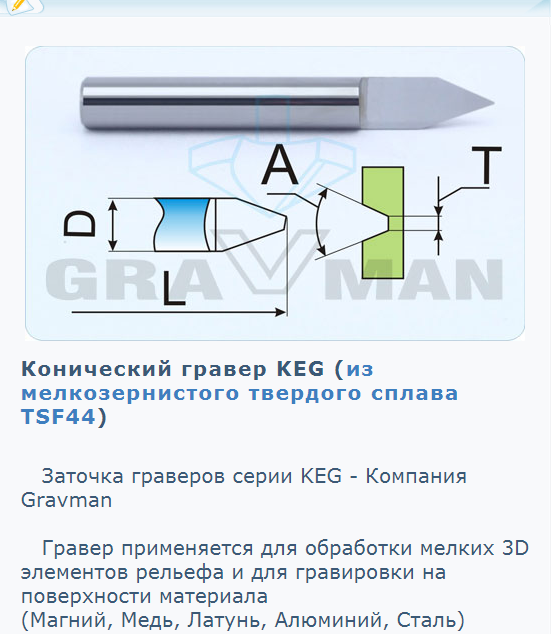

Сложного нет при присутствии соответствующего оборудования, равно как и при изготовлении фрез для воска, вопрос в другом качество и структура материала. к примеру вот эти граверы неплохо работают, но тоже скажем ежели подачи небольшие и съем материала за один проход тоже минимальный.
Поэтому для работ где требуется быстрота и качество использую другие фрезы а не эти. Заметьте что слово сталь даже на этих фрезах в самом конце списка.

брал я и гравмановские фрезы, и "даже эти", ну стираются они по стале, хоть убей. А то что у вас там что то не так, бог вам судья  angel  , сами сломали и все виноваты кроме вас.
