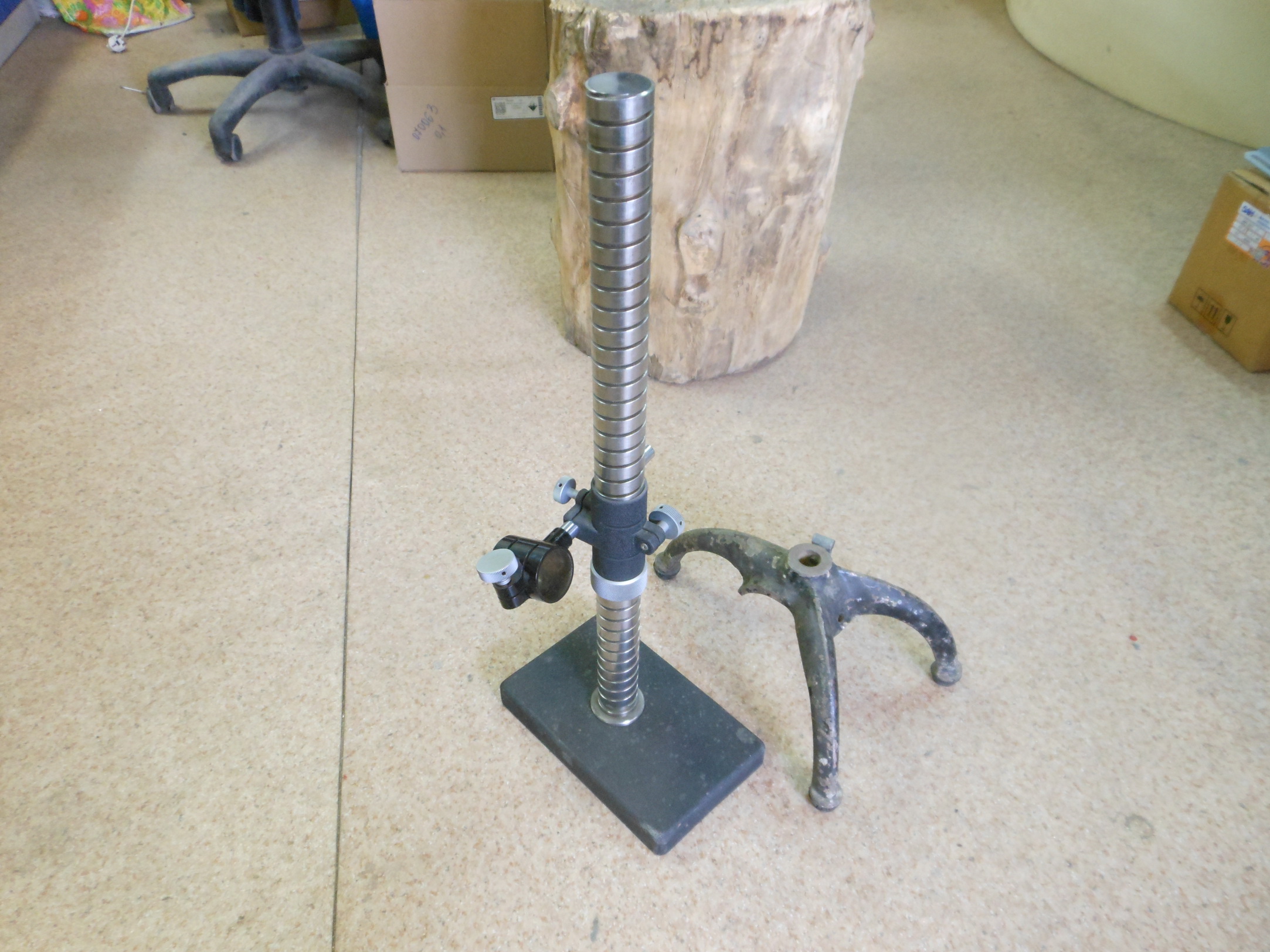

Товарищи, для того что бы штатив был действительно универсальным, у него должно быть реализовано как минимум 5 осей вращения.
Даже у этого, так называемого универсального, реализовано всего 3.
Чуть позже разделаюсь с заказом и покажу как я такие штативы переделываю
Я штативов повидал всяких разных, и таких и сяких.

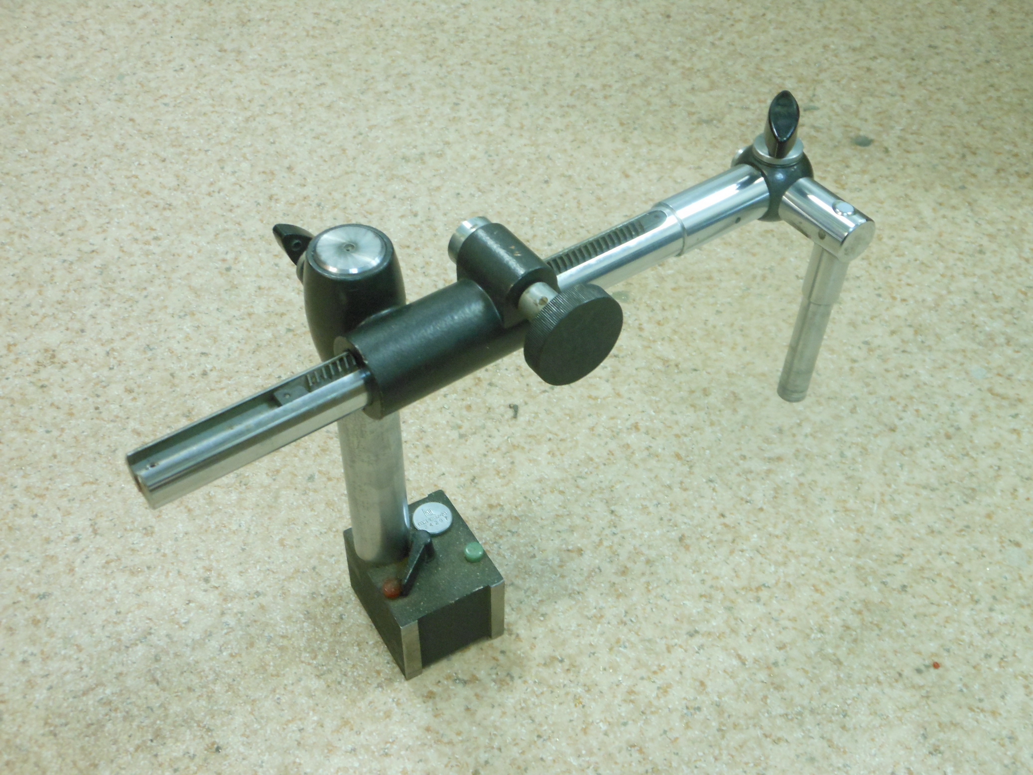

Кстати такой как у Aleb, я вижу впервые. Именно доведение до нормального состояния фотоувеличительного донора. Вот у него как раз 5 осей и задействовано, если ещё и центральная стойка поворачивается, то и все 6.
Единственно, я бы консоль перевернул вверх ногами, что бы нижний отрезок центральной стойки стал как можно короче, именно на него приходится максимальная нагрузка, и все вибрации именно из за него видны в микроскоп.
Если конечно центральная стойка не упёрта в потолок, или в полку как у Володи.
Помню как я мучался с хлипкой стойкой когда приходилось много выпиливать лобзиком под микроскопом. А поскольку мастерская находилась над перегоном метро, то каждые 3 минуты я видел в микроскоп ещё и проезжающую под землёй электричку. :)

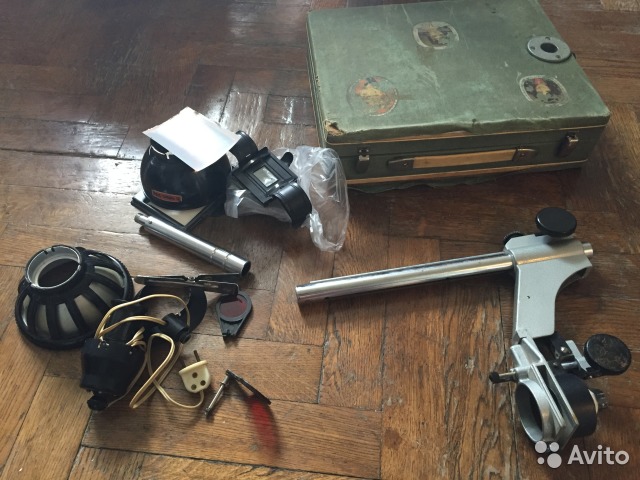

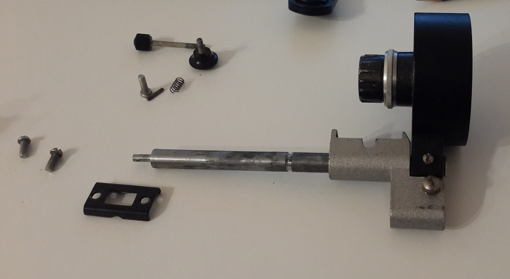

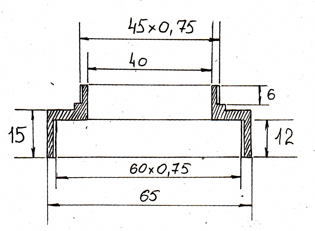

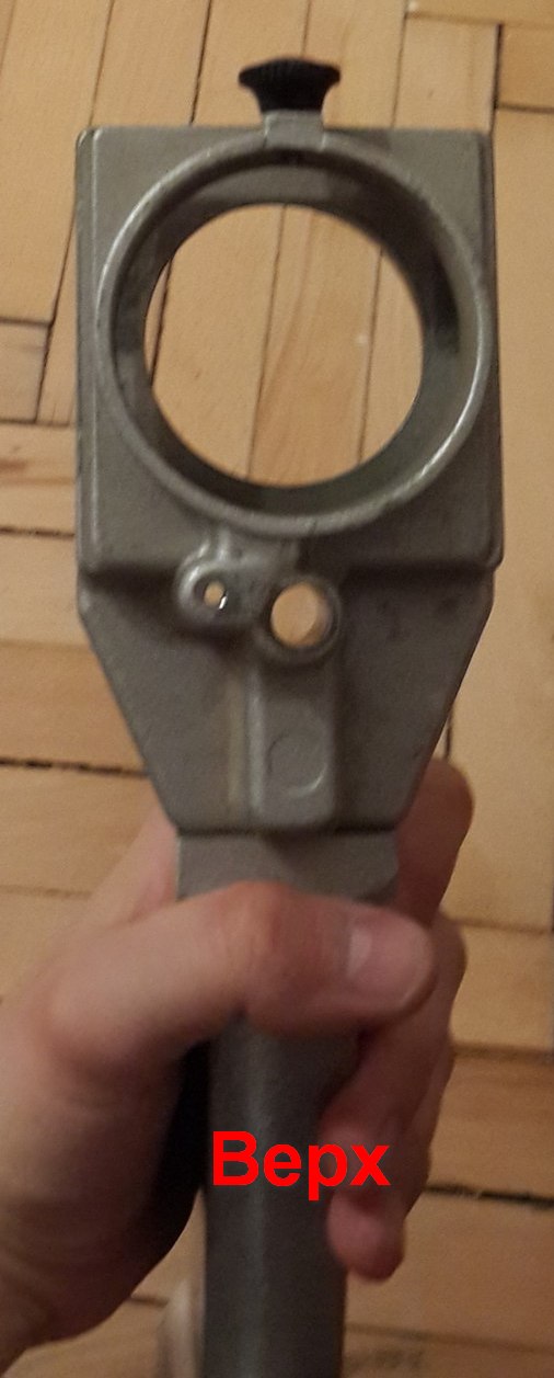

Greno4ka,
из чемодана стакан выкрути
Ту часть где ставиться оптика выкидывай( с большой дыркой,с 54 радиусом), заказывай остальную часть, попроси Алексея  штангелечком измерить внешние  диаметры,остальное дорисуешь.
В идеале при заказе токарки можно продумать как внедрить пару подшипников на узлы.
Подшипники подобрать в сфера2B,находится на Матросской тишине.

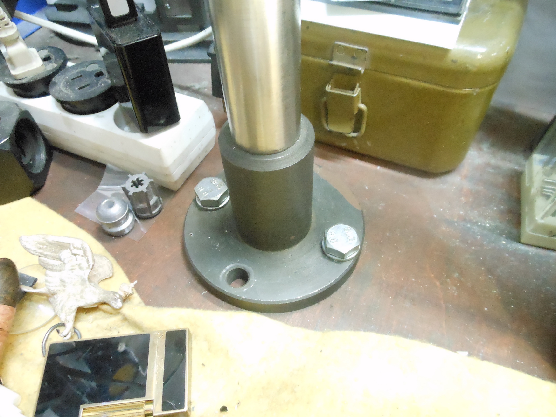

Greno4ka,
вот эта стойка какого диаметра?
И это пустотелая труба или металлический стержень?
Изменено: trubotchist - 21.04.2017 11:27:18

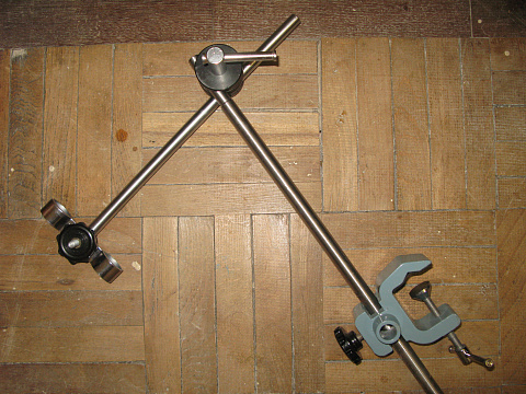

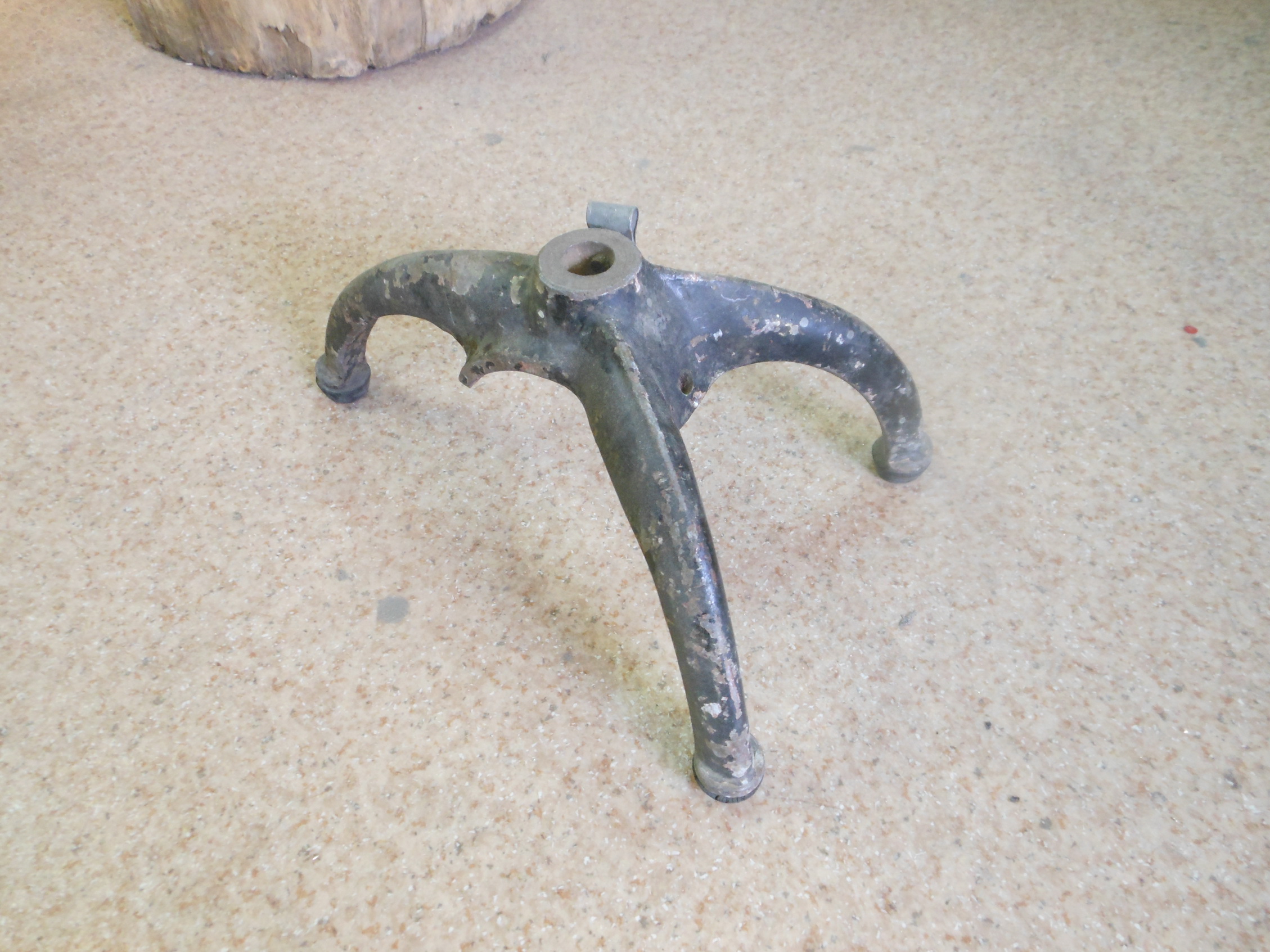

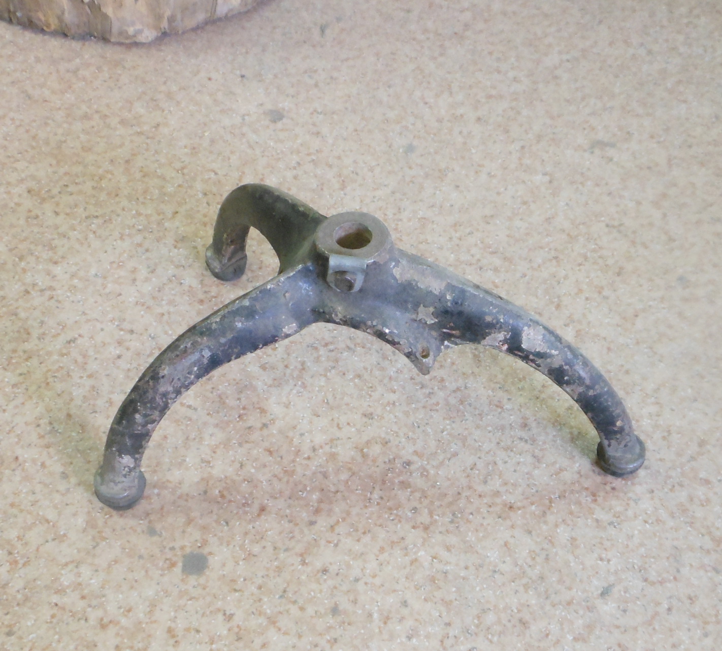

Фотки поближе
Изменено: Aleb - 21.04.2017 11:41:38
Регистрация: 24.02.2011
Откуда: Липецк
Сообщений: 1282
Голосов: 258 / 9
24 мм палки, утолщения по 40 мм. Фотки узла отдельно и ноги.

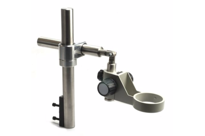

(Aleb 20.04.2017 21:59:21) Такой штатив он хочет сделать
если не сложно, помереешь за одно диаметры палок и утолщений на коленах
Изменено: Aleb - 21.04.2017 11:46:57
Откуда: Липецк
Сообщений: 1282
Голосов: 258 / 9
(Greno4ka 20.04.2017 22:28:40) знать ещё бы что делать
для начала определись с длинной колен,
и местом крепления на столе.
способом крепления, яб советовал винтами насквозь стола,
саморезы вывернет нафиг, мож не сразу, через месяц
У меня саморезами закреплено, но нога на 80 мм уходит через верхнюю столешницу вглубь.
Откуда: Липецк
Сообщений: 1282
Голосов: 258 / 9
Greno4ka,
Трубка там, стенки трубки 3мм, диаметр 27,5 мм
Изменено: Aleb - 21.04.2017 12:06:01
Сообщений: 4633
Aleb,
спасибо!

Aleb,
Спасибо за фото и за разъяснение. походу штатив у меня такой же
