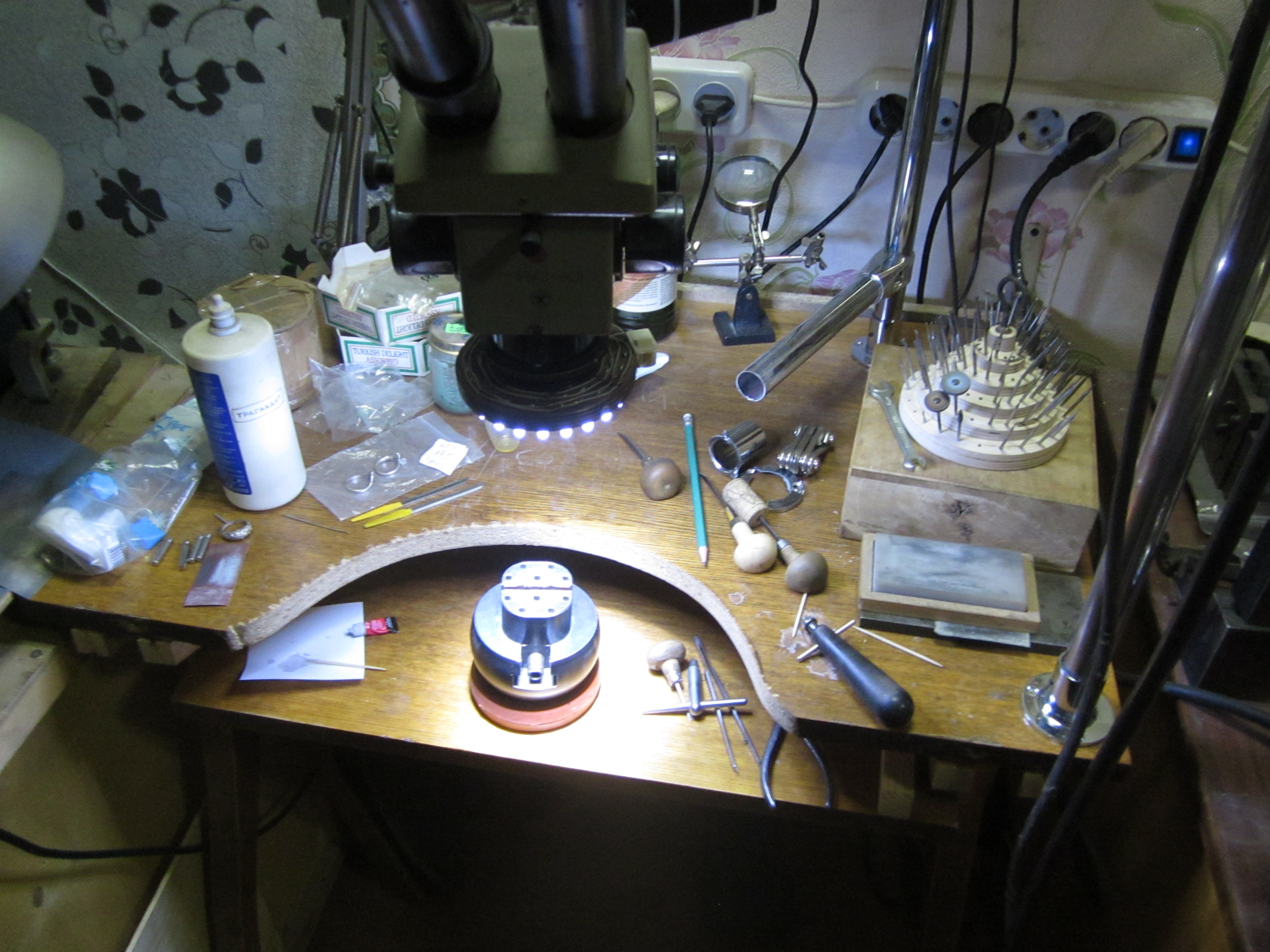

Кстати, сделал подсветку шикарную
Норм. ,а на карандаш проверял?, ну драйвер всмысле..
под подсветкой быстро помахать карандашем.
проверить частоту которую драйвер выдает.
если не видно его(размазано) то норм, если ребит, то глаза уставать(болеть) будут.
print404,
Вот сейчас проверил. Хорошо размазывается.

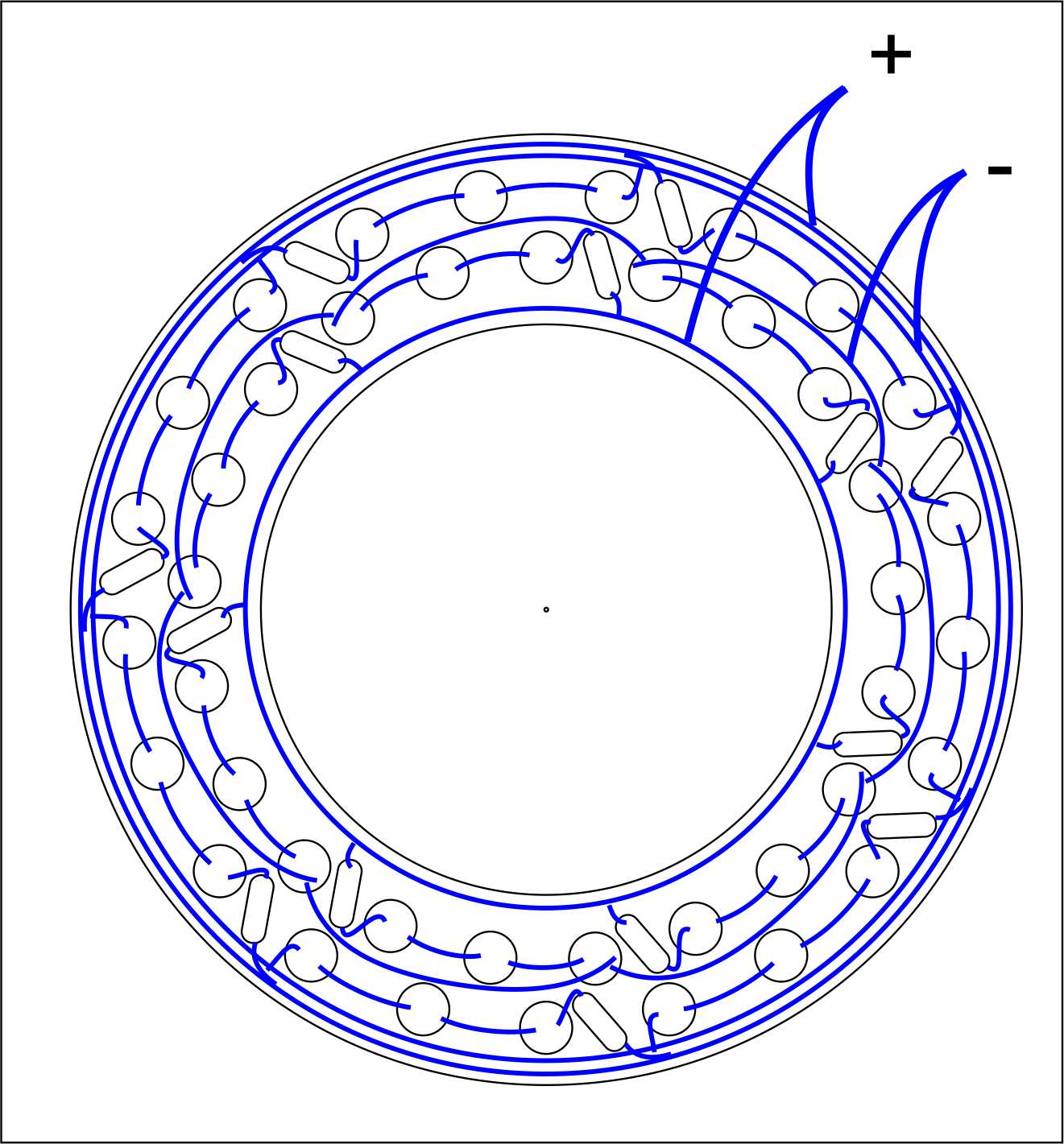

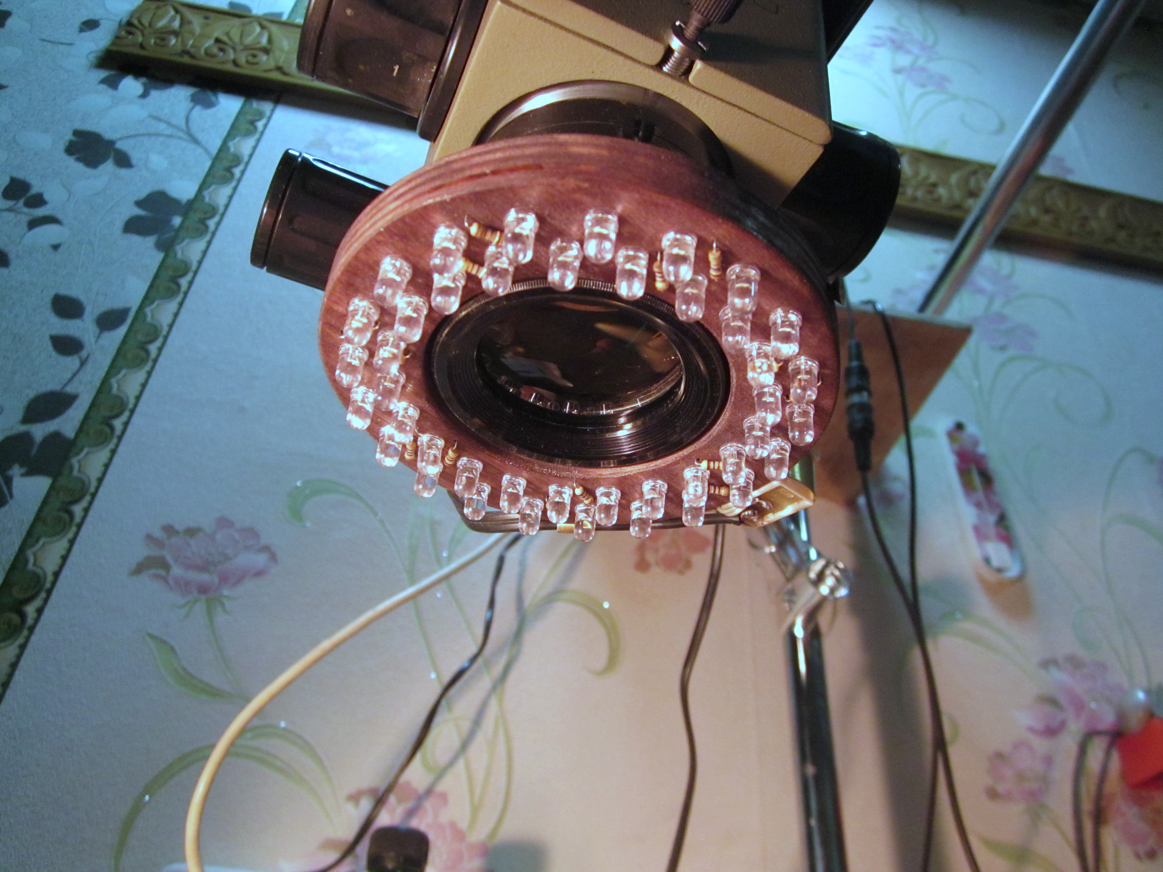

Итак, покупаем 42 штуки светодиодов 5013uwc http://www.ekits.ru/index.php?productID=2203  Стоят от 10 до 15р.  14 резисторов по 160-200 Ом, блок питания на 1,5 ампера хотя бы. Я взял от ноутбука на 2,5 А, с ценой повезло, всего 250р.
Электрическая принципиальная схема такая
Затем выпиливаем из фанеры 12мм круг, сверлим отверстия под все элементы и соединяем вот так согласно принципиальной схемы. Можно сделать включение каждого круга раздельно.
Юра, а свет у них по спектру нравится? - ежели с камушками, скажем, работать - не сильно в синеву уходит?
soliton,
Сейчас посмотрел несколько цветных камней, бесцветных. Цвет один в один сохраняется.
