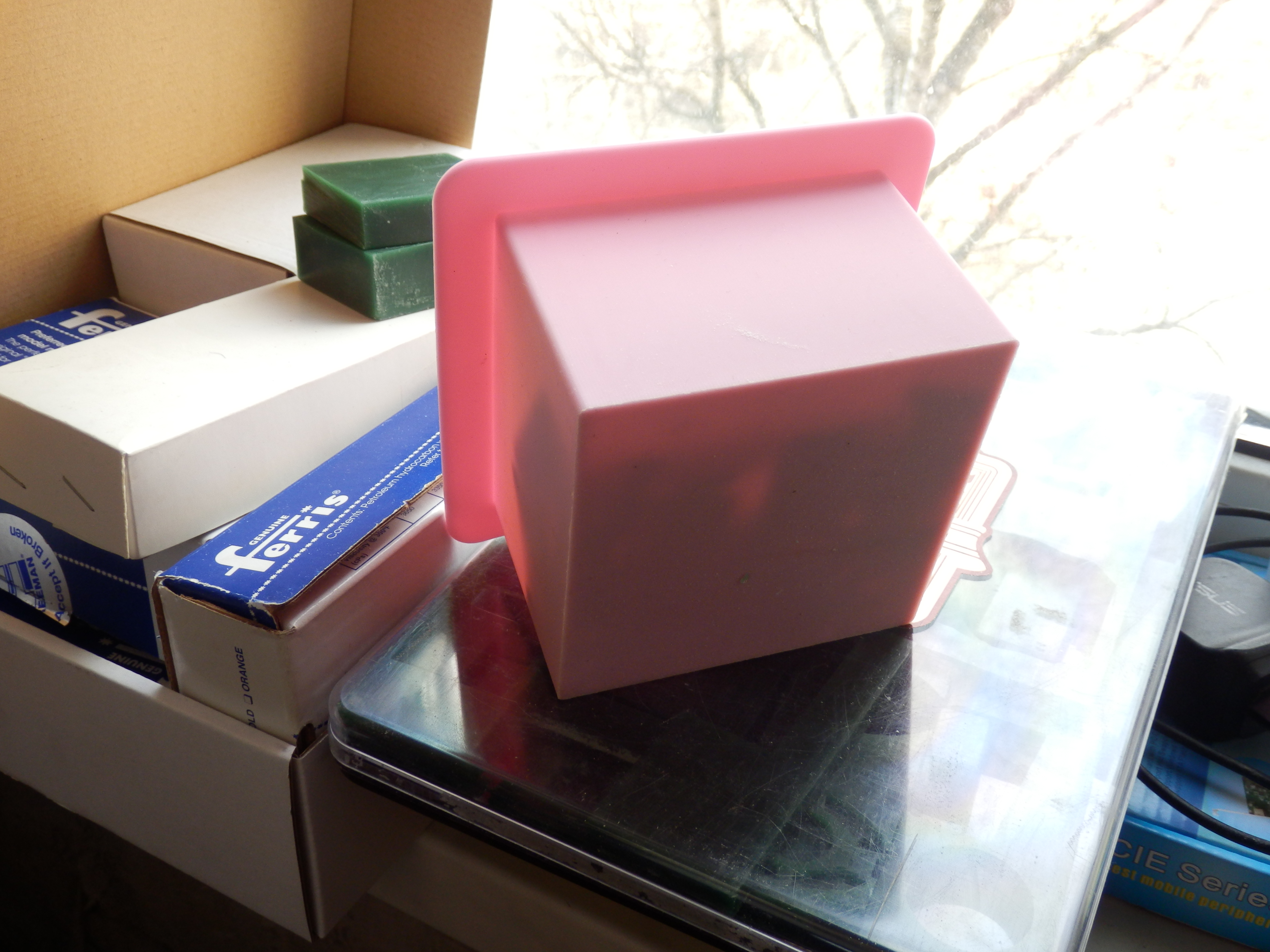

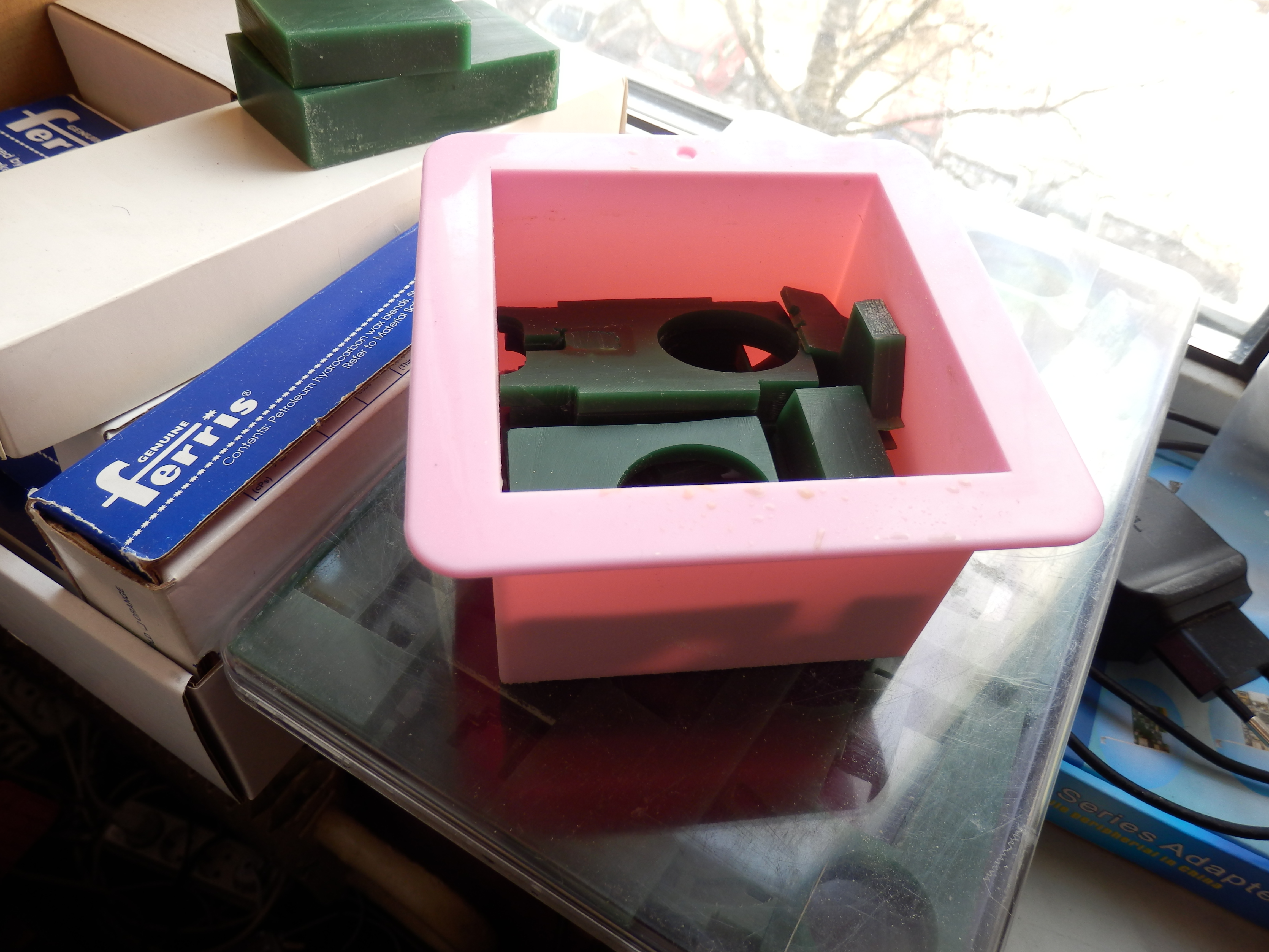

А я плавлю воск в силиконовой форме в муфельной печке с программатором, остывает тоже в печи часов 10, медленно но верно. Самое прикольное, что стандартный квадратный кусок ферриса из магазина аккурат такого же размера 90/90/60мм (примерно). Дно у получившегося кубика потом прохожусь рубанком, что бы удалить осевший мусор. Для этой формы нужно жесткое основание сделать, иначе выпукло получается))

Sabaka,
Откуда такие формочки?
Sabaka,
Возможно отсюда
Регистрация: 03.09.2013
Сообщений: 805
Голосов: 78 / 5
Точно блин)))
Регистрация: 03.04.2015
Откуда: Мытищи
Сообщений: 231
Голосов: 32 / 1
Все верно, оттуда, точнее отсюда. Стоит копейки, бывает разных размеров и просто удобная форма для воска.
