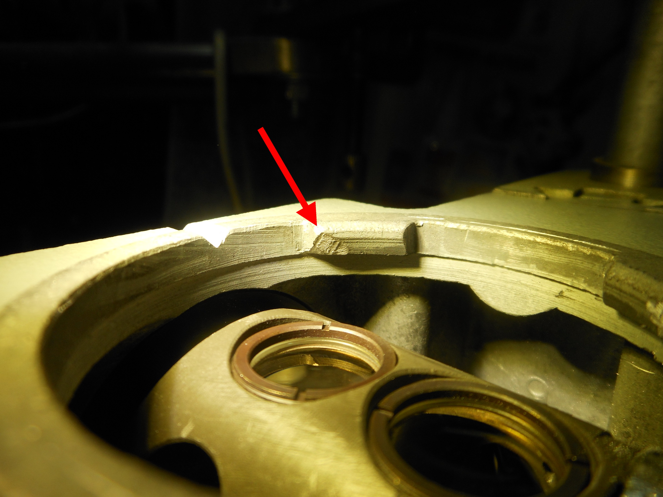

Да, есть такой нюансик. У П3 посадочное отверстие 56 мм. Что бы установить блок от 9 нужно чуть срезать уголки фиксирующих выступов.
Для сравнения, у П2 как и у 9, посадочное 58мм.
Но это частный случай. Встречал призма блоки от 9 с алюминиевыми конусами чуть меньшего диаметра, которые ставились на П3 без каких либо доработок.

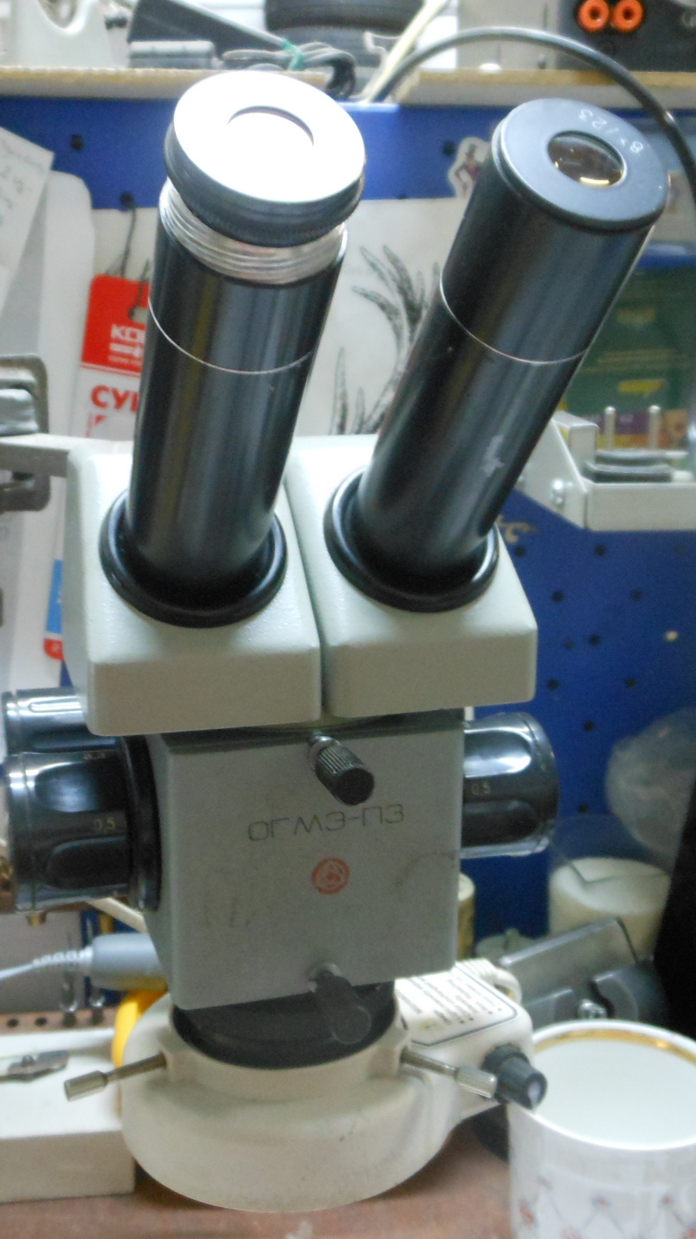

Оказывается есть еще ОГМЭ-П3 комби и на его блок, насадки и от девяток и от 10-к нормально встают

IGOR62,
Завод еще и проставки делал - для фотоаппарата (как третий глаз).

IGOR62,
Не делал завод. Это уже продавец налепил  так как наверное серединка была - а верхушек нет. А так то и от мбс-1 лепят, и от цейса.

IGOR62,
Ну то что лепят как хотят, это я знаю...  Значит с версией  ОГМЭ-П3 комби - "утка" получается? :trubka:
IGOR62,
это же Увидеть все, такого плана конторы скупают по дешевке и продают дороже.
Зачастую скупают и с авито из других городов. Приходит брак, так они из целых деталей и "комбинируют".
Это не заводское изделие. :)
