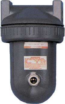

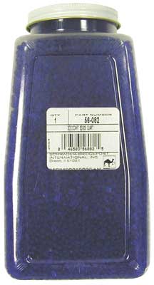

Мы применяем вот такие обычное промышленные сушилки воздуха. Но речь про наше станкостроительное производство. Нам надо много воздуха. Этот фильтр расчитан на большое давление. В него засыпаются шарики селикогеля. Одна заправка 20 дол. В жаркую погоду заправки хватает на 2 дня. Это довольно накладно по деньгам. Изначально шарики синии, по мере набирания влаги они становятся розовыми
http://www.new-line.com/valves-gauges-filters/air-filters-regulators-lubricators/air-dryers-water-separators

ну про проценты и прочее - надо смотреть справочники. По факту - сталкивался с ним в работе, как раз осушка воздуха после компрессора. На сколько его хватает, зависит от массы и влажности. Но после полного насыщения его можно прокалить в печке и использовать снова, стоил копейки. В военной технике в каждом ящике лежали полотняные мешочки с ним, в детстве бросали его в лужи, плевали на него - он прикольно трещит и прилипает, если на язык положить)), выглядит как маленькие прозрачные шарики, после насыщения влагой мутнеет. На компрессорных установках мы его не в печке прокаливали, а включали режим регенерации, когда через емкости с ним раскаленный воздух продувался.
