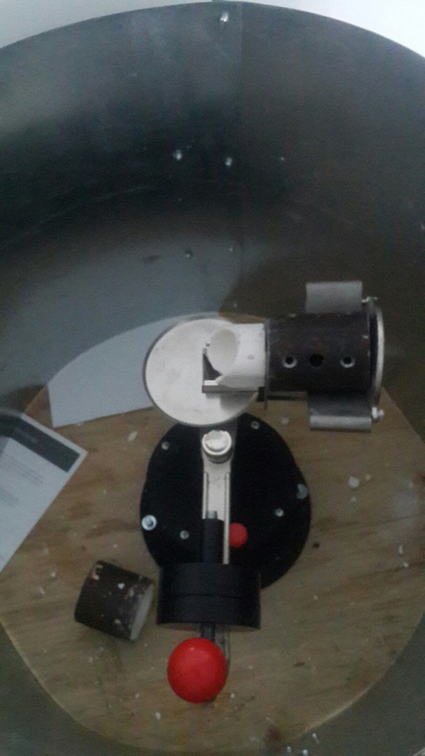

Сергей Вальтман,
У меня тоже такая, подскажите пожалуйста. У меня тигель вылетает на двух оборотах. Один уже расколол. Что делать?

Greno4ka,
Можно ленточное колечко, металлическое, присобачить...как дополнительный упор.  И выставить литейку по горизонту.
Я бы так попробовал...

Сергей Вальтман,
Может рычаг  плеча ходит туго? , у меня не разу такого не было, или ностк тигля не вставлен в крепление и крепленте не уперто в опоку..... фотку бы....

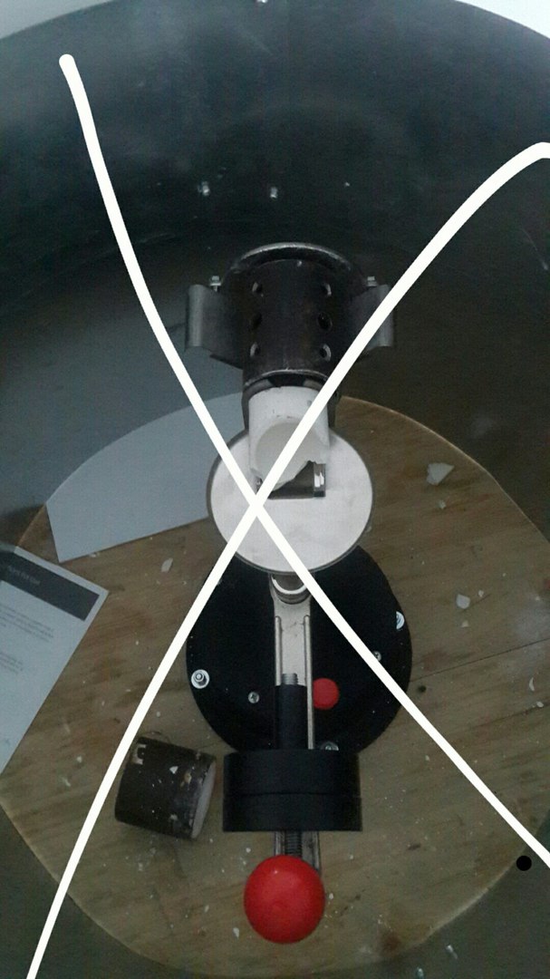

Сергей Вальтман,
про носик не думал)) Надо посмотреть.
Я честно говоря решил эту проблему.
Вот так если тигель запускать, то он вылетает
А если так то нет
Регистрация: 29.07.2014
Сообщений: 982
Голосов: 142 / 6
А если так то нет
Воде их так и положено запускать..) :biggrin2:
