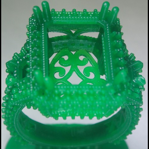

B9R-3- Emerald: 1 кг
Данный полимер разработан как улучшенный  полимер B9R-1-Cherry на основе обратной связи от ювелиров. B9R-3-Emerald позволяет отливать более массивные объекты c обеспечением чистоты выгорания без остаточной зольности.  Так же, при использованных других пигментов в данном полимере,  он позволяет печатать более точные изделия.
B9R-3- Emerald также предлагает усовершенствования по сравнению с B9R-1-Cherry по литью, скорости печати и более широком диапазоном параметров.
Допустимая толщина слоя:  25 - 70 мкм
Изделия с данного полимера  можно красить и использовать для снятия силиконовых форм.

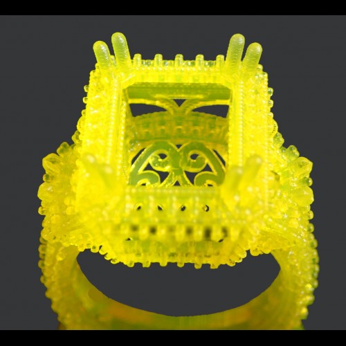

B9R-4- Yellow: 1 кг
Используется как полимер для конечного выжигания.
Данный полимер разработан на основе обратной связи от ювелиров, для достижения максимального результата при выжигании.
Полимер B9R-4-Yellow не оставляет золы, позволяет отливать более объемные объекты и печатает с отличной детализацией, чтобы показать лучшие характеристики любого дизайна изделия. B9R-4-Yellow  имеет большую скорость полимеризации и отличную детализацию  выращенных изделий при  максимально возможной точности полимера.
Допустимая толщина слоя: 20 - 51 мкм

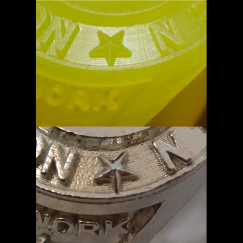

Вот фото отлитого с желтого полимера B9 Yellow готового изделия. Как показала практика, зола все таки присутствует, но честно говоря другого от полимеров ожидать нельзя (от любых полимеров, не только от Б9). Он получше нежели предыдущие полимеры от Б9, но вся таки нужно поиграться с настройками выжига, на елку с восковками вместе ставить не нужно, ну разве только кто-то рискнет и отработает данный цикл  :biggrin2: .
Полимер нужно засвечивать в ультрафиолете 3-4 часа, чтобы добиться хорошей выжигаемости, а дальше уже дело техники каждого литейщика, ну и чуть-чуть везения и понимания процесса литья полимеров :Lighten:
