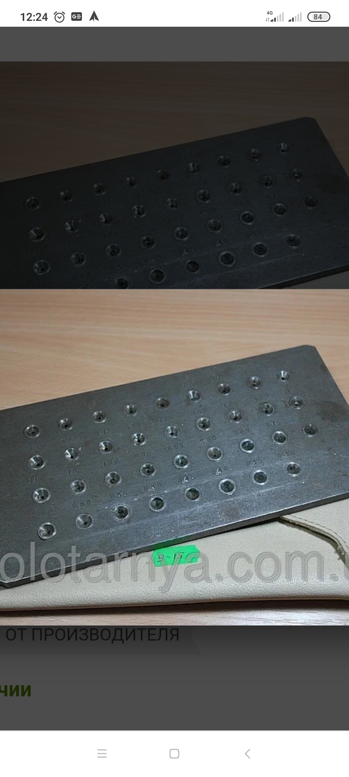

Да сфоткаю... Есть и перепутанные... Но в основном прослабленные сильно.. Соответственно тянуть в не раздрюченных тяжко.. Хотелось бы рецепт как самому поправить.. Так как понимаю промыть, проварить в кипятке... Просушить и медной проволокой тянуть.. Мне правда один старый слесарь сказал взять нитку шерстяную и алмазную пасту и на увеличение всё калибрануть.. Но сцыкотно. Победит там вроде есть завальцован.. Но где брать не знаю... Там маленькие фильеры.. Поврежденный диапазон с 0.75 до 0.45 ниже и выше норм. Вот такая как на этой картинке один в один.узв такой нет только в кастрюльке что-то замутить

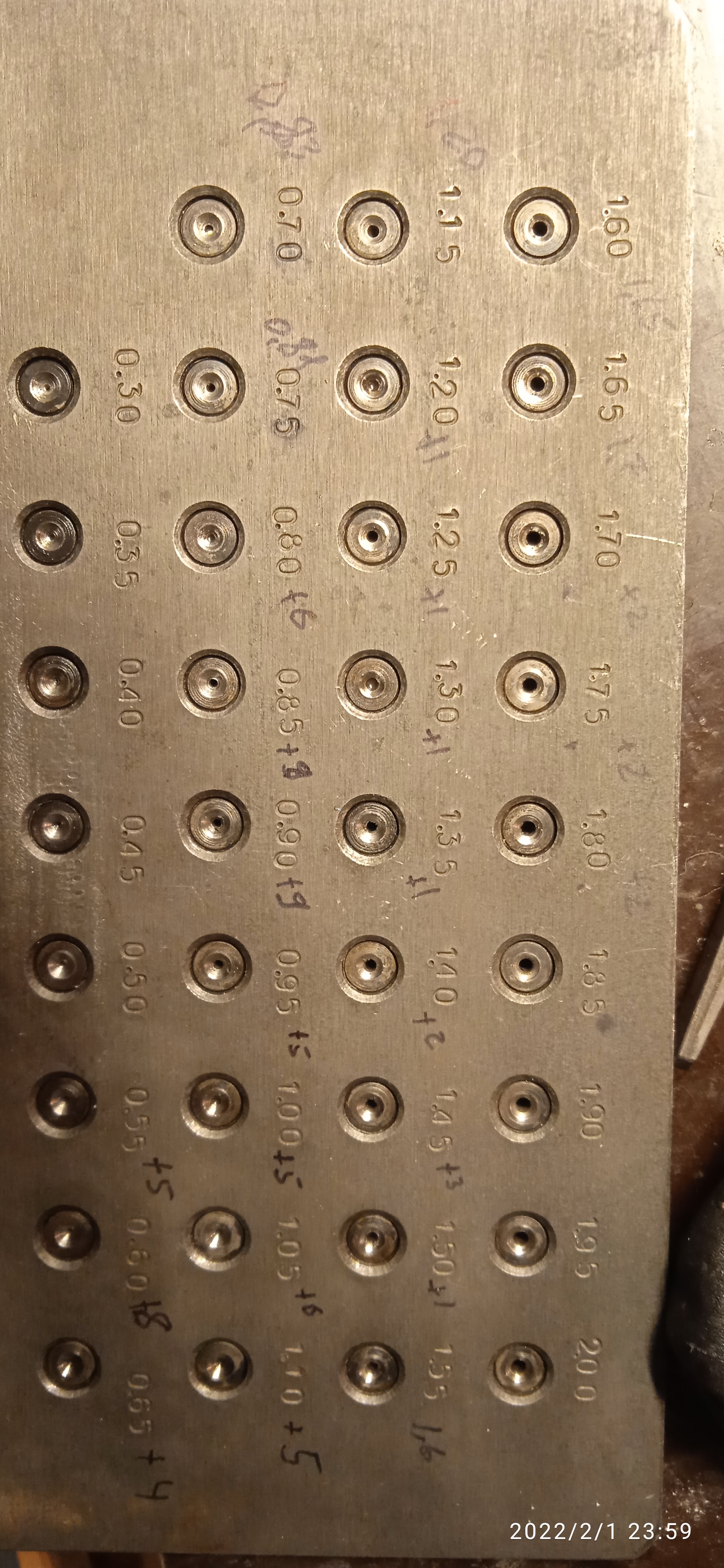

Вот моя... Сегодня пометил ходовые...
Изменено: andriuti - 02.02.2022 00:37:05
