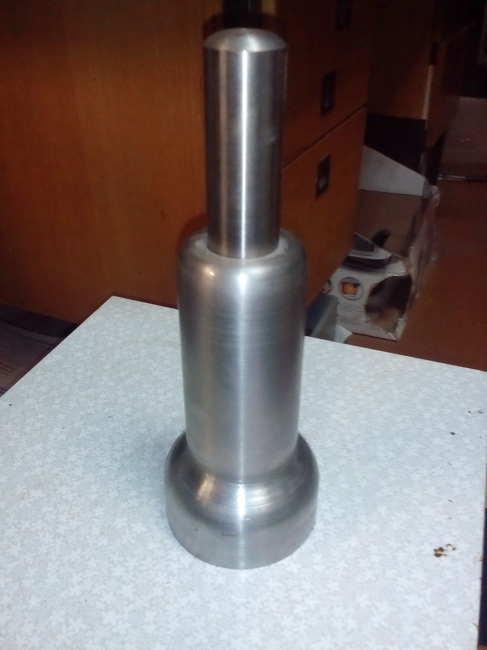

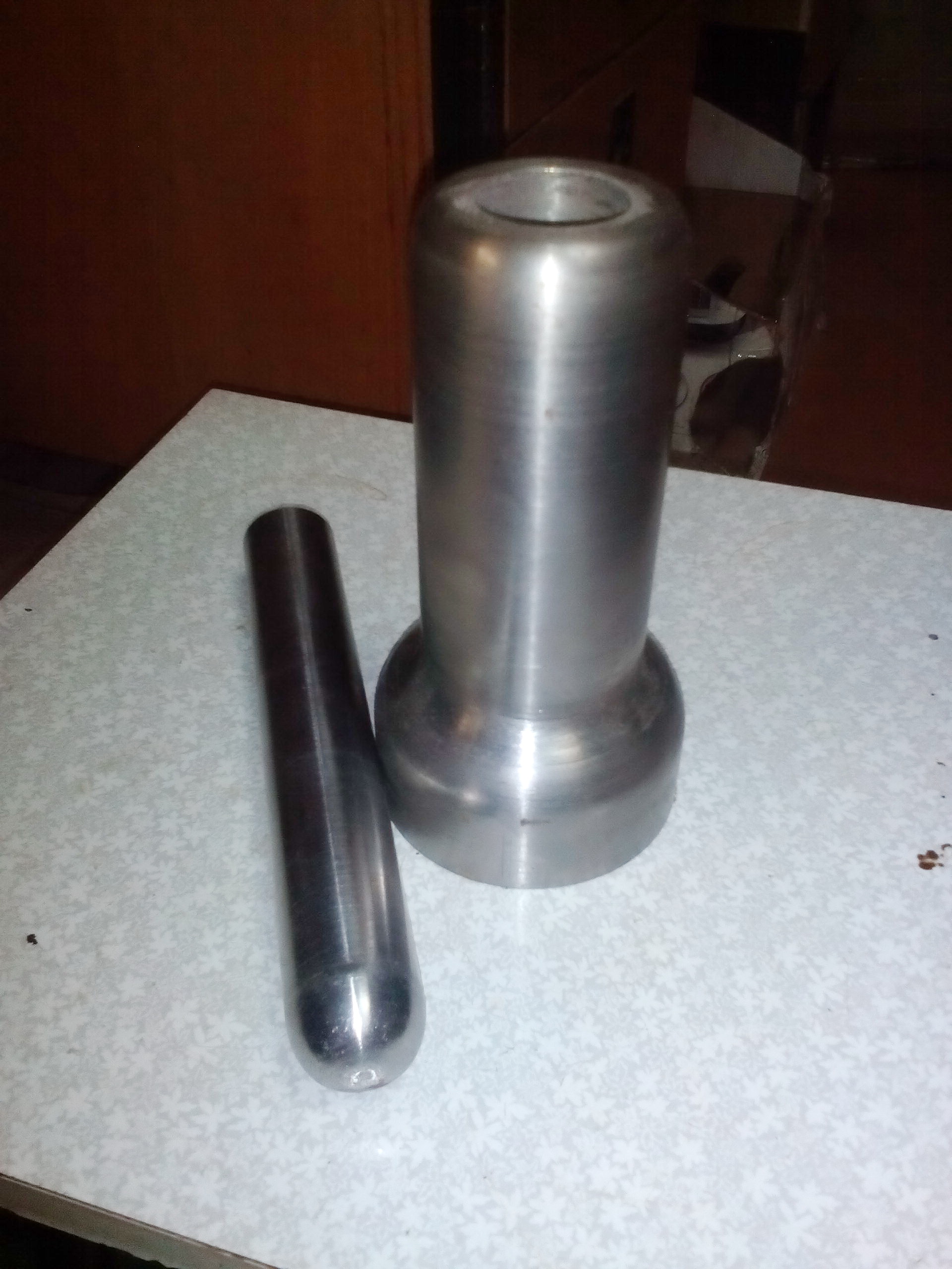

► Куплю металлическую ступку для эмали , как на картинке по ссылке
Регистрация: 20.12.2012
Сообщений: 665
Голосов: 36 / 3
Куплю металлическую ступку для эмали, как на картинке по ссылке
https://www.jportal.ru/forum/forum9/topic11895/?PAGEN_1=2
пост #35
С уважением,
Olorin
Изменено: Olorin - 08.06.2020 16:23:29
Olorin
Olorin,

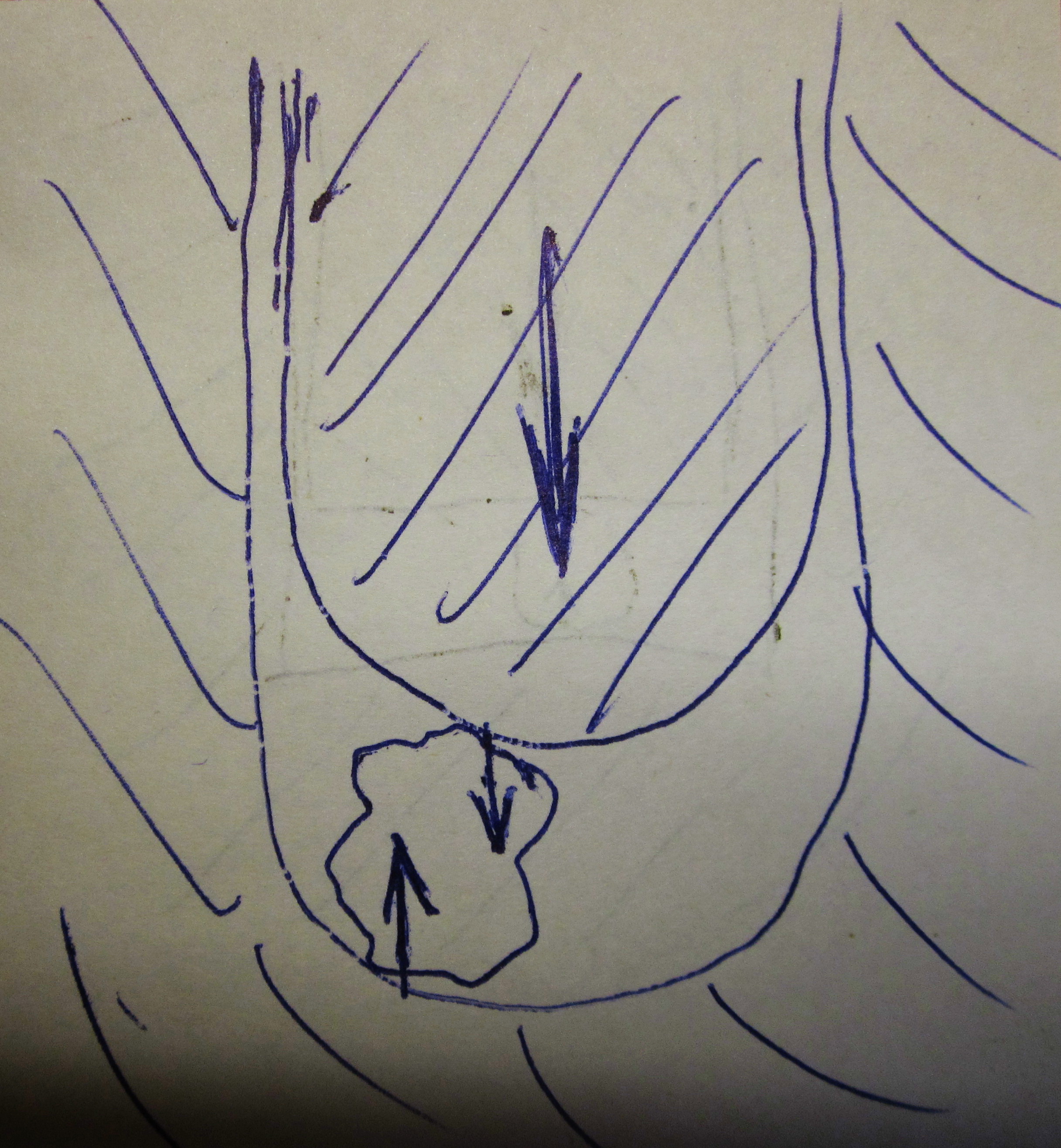

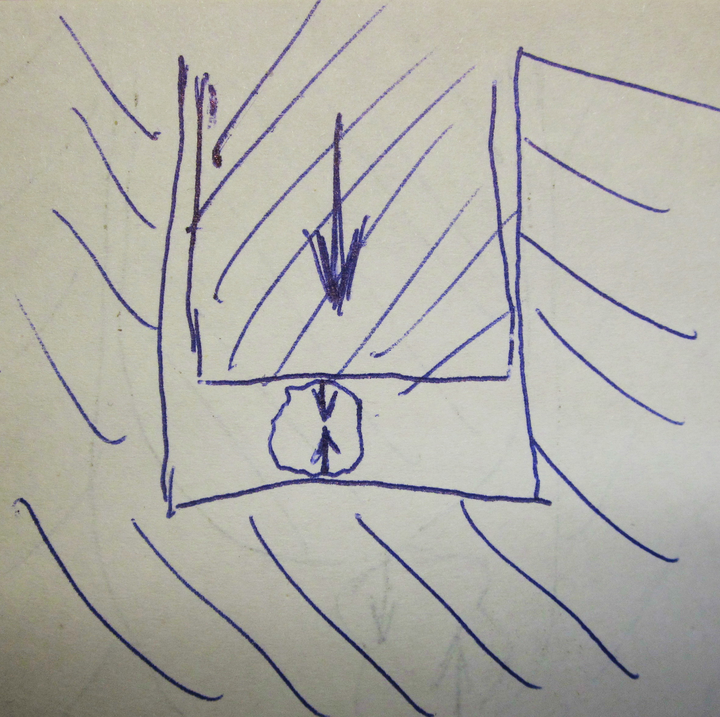

Дело в том, что при плоском дне и пестике, крупицы размалываемого твёрдого вещества будут сильней вдавливаться в поверхность металла и их сложней будет расколоть, так сила давления с обеих сторон идёт навстречу друг другу.
В случае полукруглых поверхностей силы давления идут со сдвигом и крупицы легче разламываются.
