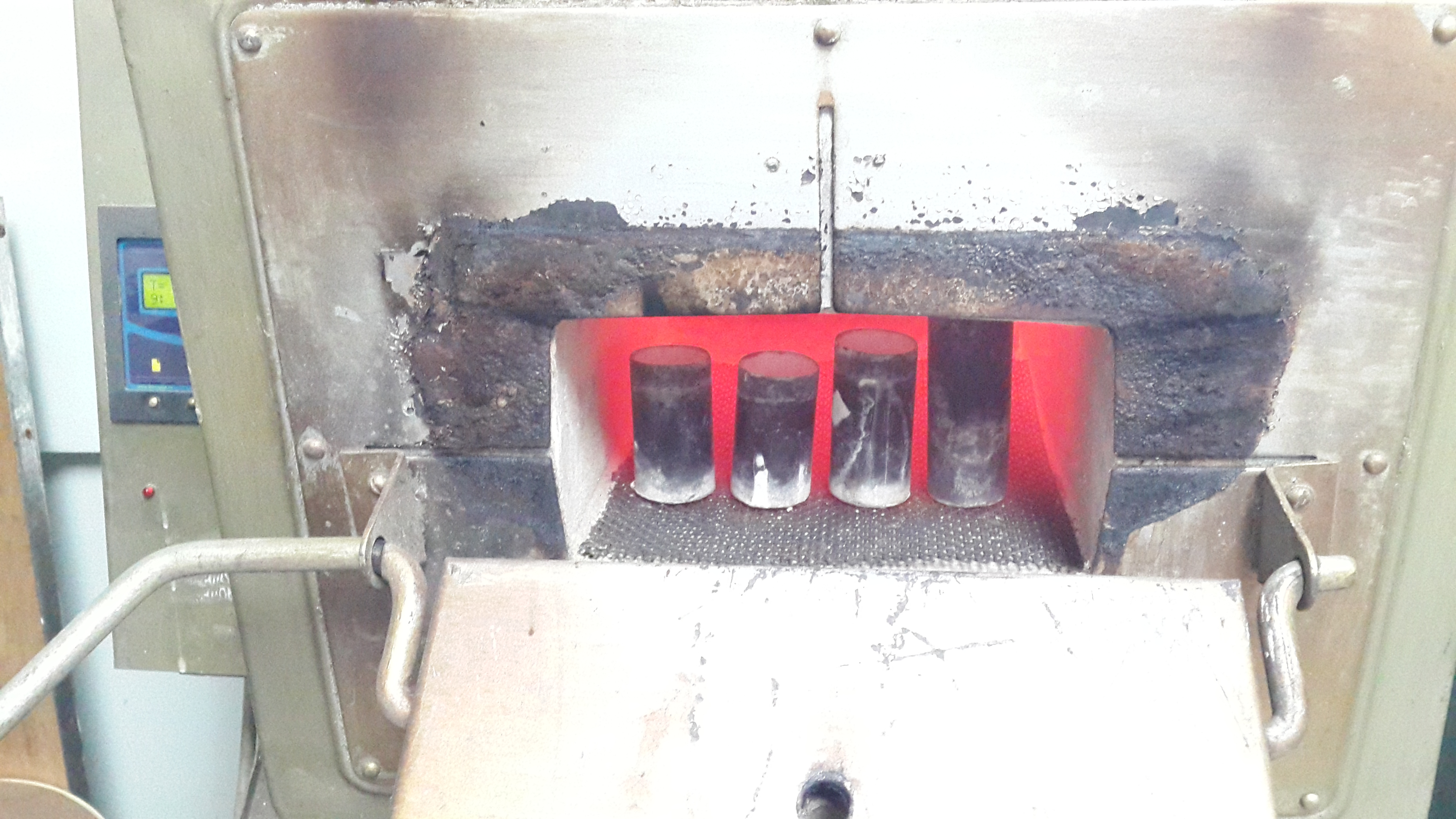

ну вот, титановая сетка после двух отжигов.
Появился цвет побежалости, а так ....чистенькая.
Жаль только что титановая гнется плохо.
Сетка из нержавейки расплетается.
Пришлось края загибать.

Благодарю за сеточку. Отлично вписалась в муфель.
