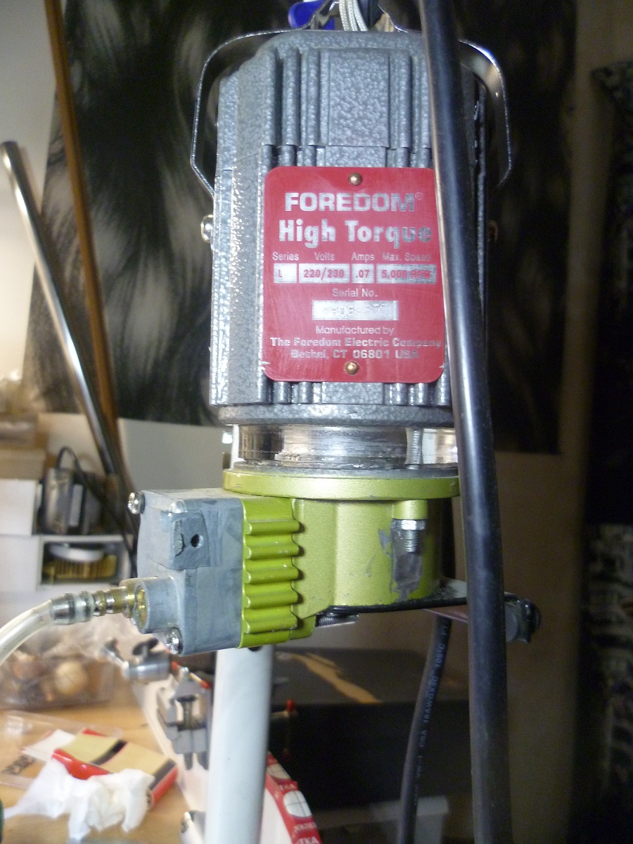

Ну так вы бы профиль то заполнили! А тож советуешь исходя из своего региона. Обратитесь к Олегу Переседову он делает. Да и многие продавцы и на авито и на юле отправят почтой.
Савва,
Примерно так. Моторчик конечно лучше малооборотистый взять. Но и этим приспособился.
Шайбу вырезал из аллюминиевой пластины. К ней , через медные трубочки прикрутил мотор.  Потом присоеденил компрессор. Компрессор- какой-то автомобильный. Первый попавшийся, подходящий по размеру.

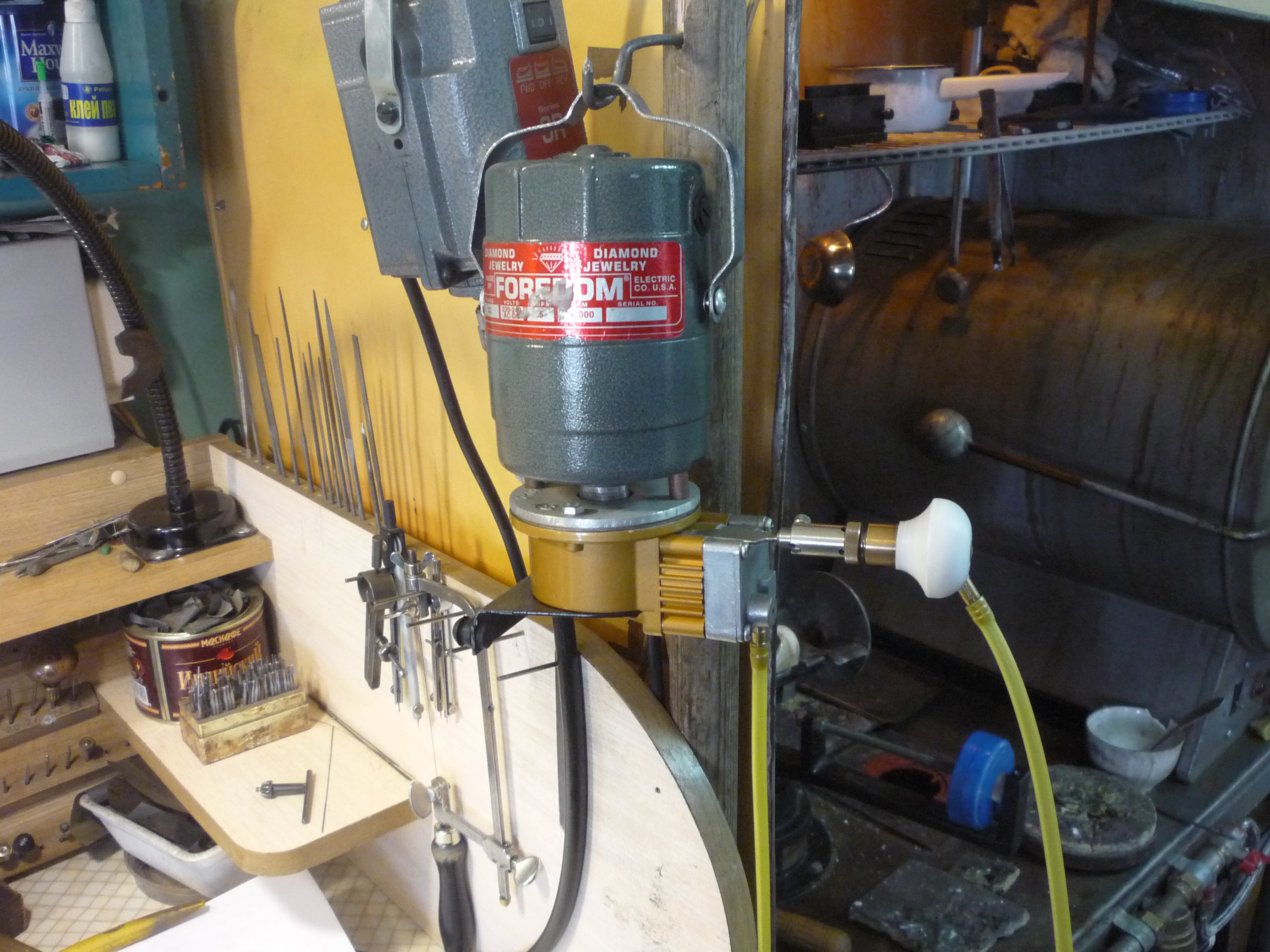

Тож самое. Только форедомина до 5000 оборотов и проставка из акрила 10 мм
