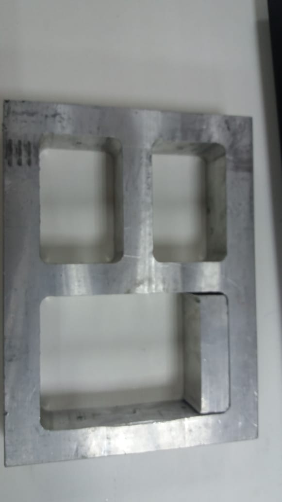

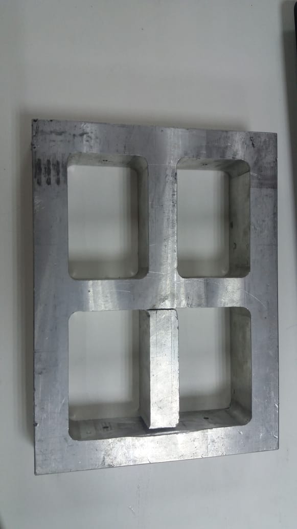

Всем спасибо, всё решилось проще. Порылся на складе и нашёл подходящую четвертную рамку, пять минут болгаркой и вуаля! Два меленьких окна превратились в одно большое. А выпиленная перемычка послужит регулятором по длине. Может кому то мой опыт пригодится. Ещё раз всех благодарю за участие.
Регистрация: 22.11.2014
Сообщений: 43
Голосов: 7 / 0
Пожалуй нужно ещё выпорные дырочки просверлить чтобы не вело в сторону мастер-модель при вулканизации...
вот что значит сила воли!!! не хотел, а сделал)))  а отверстия надо... объем большой... переть будет куда попало....
