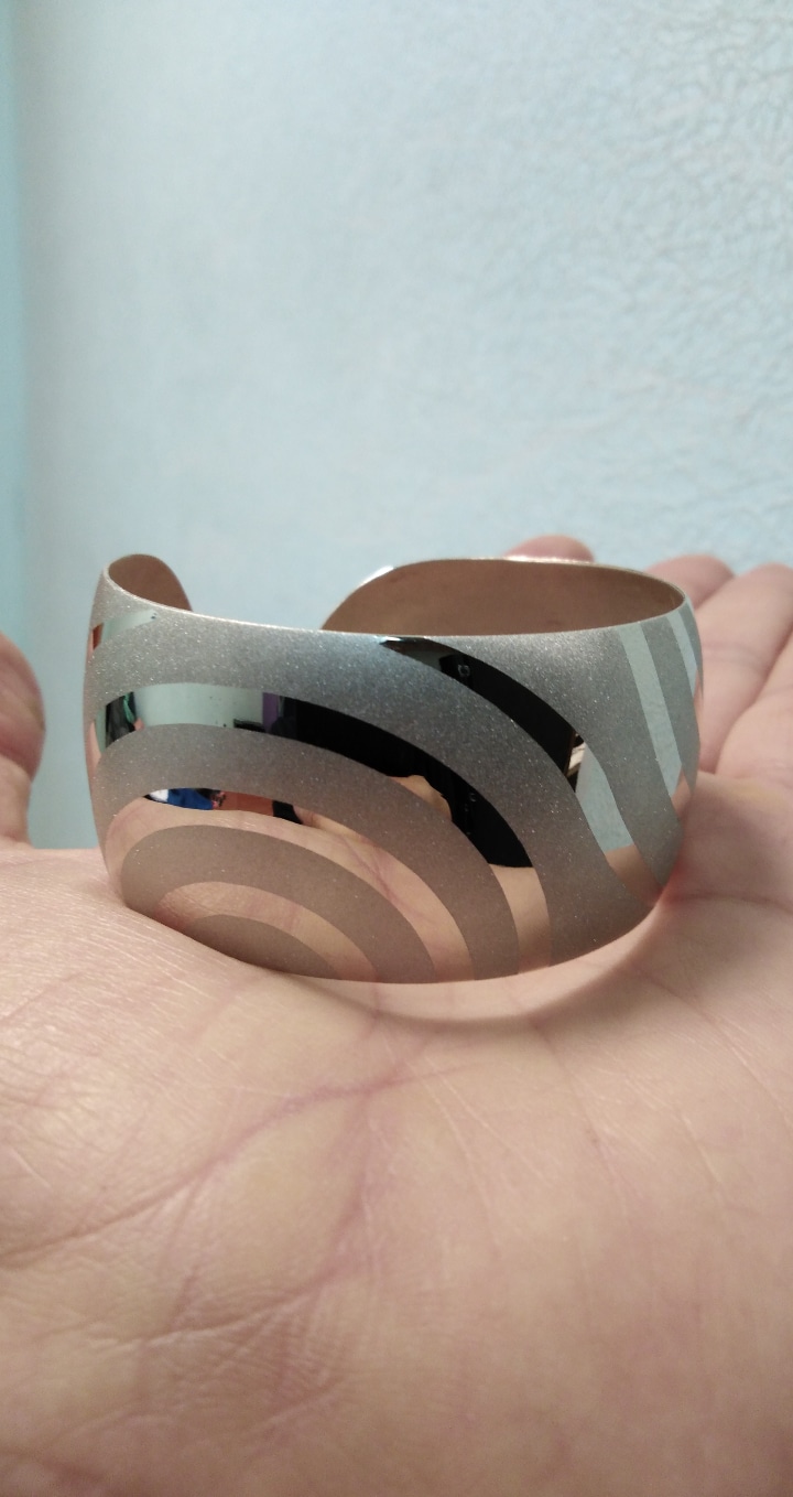

Vadim_Jeweller,
Ярко выглядит.
Шарики?
Регистрация: 29.06.2017
Сообщений: 959
Голосов: 59 / 9
Карбид кремния.

Vadim_Jeweller,
Матовая поверхность от рук не пачкается? Я отказался от этого наполнителя
Сообщений: 959
Голосов: 59 / 9
misterX,
Вроде нет, но "испытаний боем" пока не было.
Напишу по эксплуатации.
Сообщений: 5886
Vadim_Jeweller,
Результат виден сразу, не очень чистым пальцем провести по поверхности, если останется трудно удаляемый след, это не хорошо и значит, что следует перейти на стеклянные шарики.
