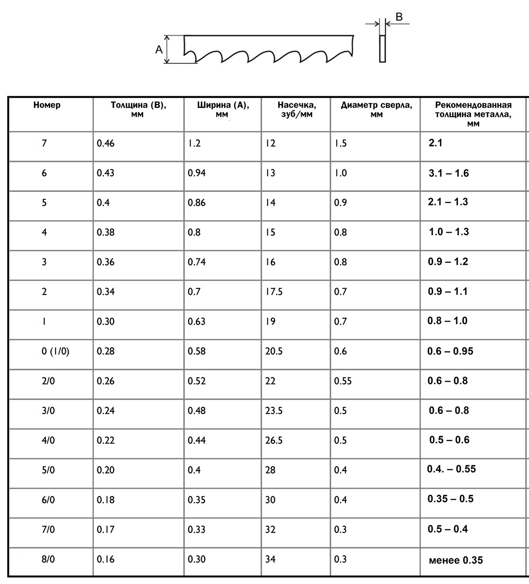

Юрий спасибо!. -А как понять по штангелю или микрометру - эти 8-0.?
николай73,
В таблице указана толщина

николай73,
пилки (по крайней мере по металлу) - стандартизированная продукция, как болты и гайки.
Поэтому у всех производителей они будут отличаться только формой зуба и качеством.
По дереву может еще меняться число зубьев на см. Там это нужно для выноса стружки.
Но габарит у всех пилок должен совпадать:

Регистрация: 27.01.2016
Сообщений: 1458
Голосов: 244 / 3
Sd768,
Андрей, приятная красивая табличка. Надо всем ювелирам иметь на рабочем месте, особенно тем, у кого имеется лобзик. :asdf:
А то ведь полно примеров, когда народ по 20 лет работает в ювелирке, а в пилках все еще не разобрался.

Svetly,
не нужно меня смущать, люди старались, делали, а я ... просто ее украл. :biggrin2:
Кстати, там нет 1/0 и 7. :asdf:  И у некоторых производителей ширина пляшет в две сотки (тут есть еще вопрос разводки зубьев) а ширина и того больше.  :asdf:  Табличка по валлорбовским пилкам если что.
Нужно будет проработать вопрос по разным каталогам. Тогда и можно будет благодарить. :)
Хотя, не думаю, что кто-то будет покупать пилки нераспиаренных производителей, они могут быть лучше, но и дороже в три раза. Недавно выпиливал из доски 20 мм толщиной одну штуку - валлорбом  мучился полчаса, а потом взял проксоновские по дереву и за пять-десять минут накроил в три раза больше. Походу, разница в пилках по разным материалам существенна, как и всякие ноу-хау по форме зубьев.

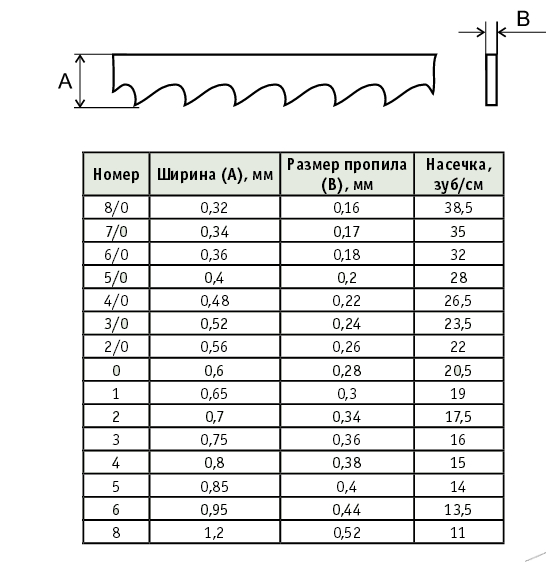

Sd768,
Вот и появился потерянный 7 номер. Осталось найти 1/0.  :)
И еще: пара легких движениймелким алмазным бруском по затыльнику пилки перед ее первым использованием, типа фаску снимаешь, оказывает на некоторые современные пилки просто волшебное действие
Помню, помню. Обсуждалось.
http://www.jportal.ru/forum/forum82/topic20712/
Svetly,
судя по последней таблице, 0 и 1/0 одно и тоже.  :biggrin2:
alexsar54,
Поправьте число зубьев, оно на см, а не мм.
И по толщине материала есть вопросы:
в 7й пилке как-то отсутствует диапазон, это подозрительно.
Для пиления без рывков в зацепление с металлом должно входить всегда 2 зуба, поэтому толщина должна начинаться с длины 2,5-3 зубов. Берем №6  указано 1,6 мм по нижней границе, а 1 зуб - 0,77 мм х 2,5 = 1,9, а лучше 2,3.
Хм, интересно, а как рассчитан верхняя граница диапазона?
Регистрация: 26.01.2017
Сообщений: 227
Голосов: 58 / 1
Sd768,
Число зубьев на мм/см поправлю. Это лично я накосячил, когда переводил табличку на русский  :bash:
По остальным вопросам ничего сказать не могу, не я таблицу составлял...
Исходник, по-моему, от Рио-Гранде.
