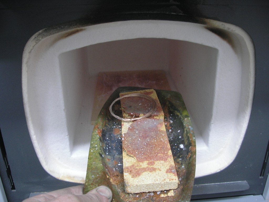

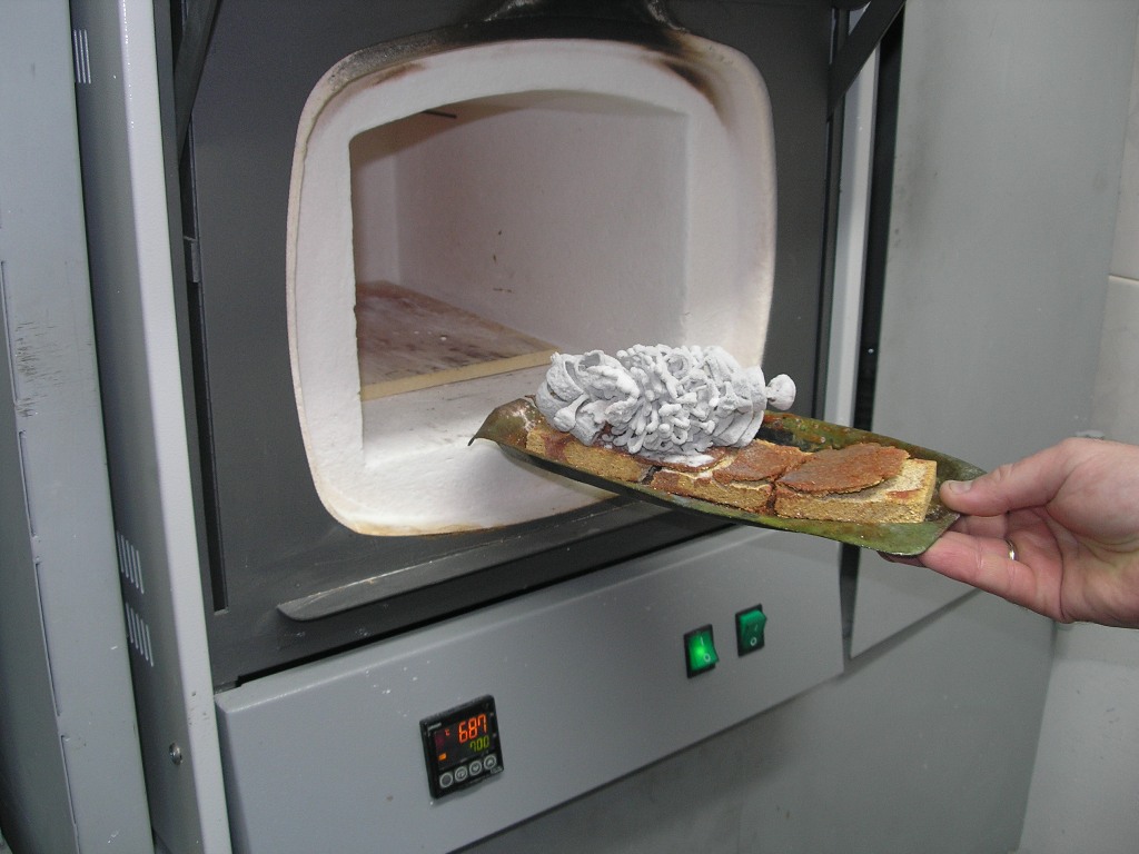

не знаю, можно попробовать тянуть через китайскую фильерныю доску. Может отжиг плохо делаю. Отжигал в муфеле при 630 градусах, 2-5 минут, в зависимости от толщины проката. С учетом нагрева муфеля, после открывании дверцы, реально немного дольше. При 600С, металл, даже не краснел, наверное врет термопара. |
Добавлено: 19.03.2018 21:12:17
ame50,
отжигать надо докрасна. |
Регистрация: 04.01.2013 Сообщений: 1434 В друзьях у: 5 Голосов: 452 / 6 |
Добавлено: 19.03.2018 21:17:03
ame50,
В муфеле 700 градусов примерно 15 минут. |

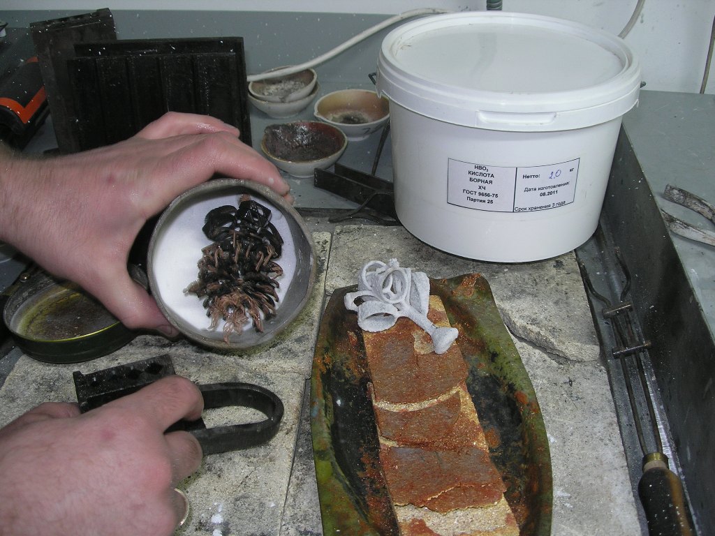

ame50,
Чем вас бура с борной кислотой не устраивает? Всю проволоку отжигаю горелкой. Если проволоки меньше чем полкило то по моему удобнее отжигать горелкой. А у меня ее всегда меньше чем полкило. |
Добавлено: 20.03.2018 00:00:11
Вот борная кислота животворящая
