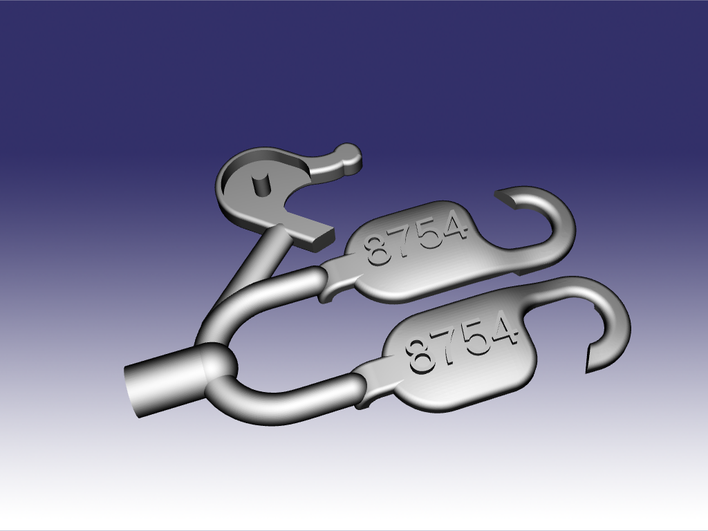

Добавлено: 26.02.2018 16:17:43
8754,
Может тебе стандартные карабины нарезать на ЧПУ? отольешь в серебре сделаешь резинку и лей сколько надо, |
Добавлено: 26.02.2018 16:20:06
8754,
Сайт "Восковокнэт" . Там и восковки карабинов имеются. Качественные не все. Выписать по одному карабинчику каждого артикула. Отлить и посмотреть, какие можно выписывать. Они там не все собираются. У некоторых "личинка" уродская.

Неужели нет фантазии купить кучу бижутерии по 100 руб и снять резинки с их замков? Готовые карабины уже с пробами свободно продаются. Есть штампы на карабины , куда выгоднее чем восковки. Литьё ещё потом шлифовать и полировать. а после вырубки в штампе потери минимальные...купите лучше штампы чем так заморачиваться. |
Добавлено: 26.02.2018 17:15:50
Янис,
А мне нравится. В личку скажи, сколько будет стоить комплект самых ходовых размеров. Штук 5 - 7, по возрастанию. Только чтобы было с допусками, на резинки и отливки.
Добавлено: 26.02.2018 17:22:39
lariprof,
Передирать с готовых, конечно можно. Так и делаем. Но вот они потом тоненькие получаются. Не все конечно. Но вот с готовых серебряных, те что в ювелирмагах продаются, всё-же чуть тонковаты выходят. Только-что в безусадочную резину формовать. Штамповачное оборудование, сейчас уже редко кто себе покупает. У кого сохранилось с былых времён, те и пользуются. На индивидуальных заказах, новые технологии, штамповку отодвинули в пыльные углы.

Тик и да. Серебряные покупаю готовые. Золотые отливаю (или БУ -шные пользую) . Благо ,сейчас качество цепочек магазинных таково, что карабины почти непоношенными остаются, тогда как цепь уже на переделку несут.

Ну вот. В моей коллекции резинок, прибавилось новых карабинов, с наименованиями Я-1, Я-2, Я-3, Я-4 и Я-5

Угу. У Яниса. А чего там показывать, на его рендере всё видно. Обычные классические карабинчики. Просто спаять из двух половинок. Посмотрю как приживутся.
