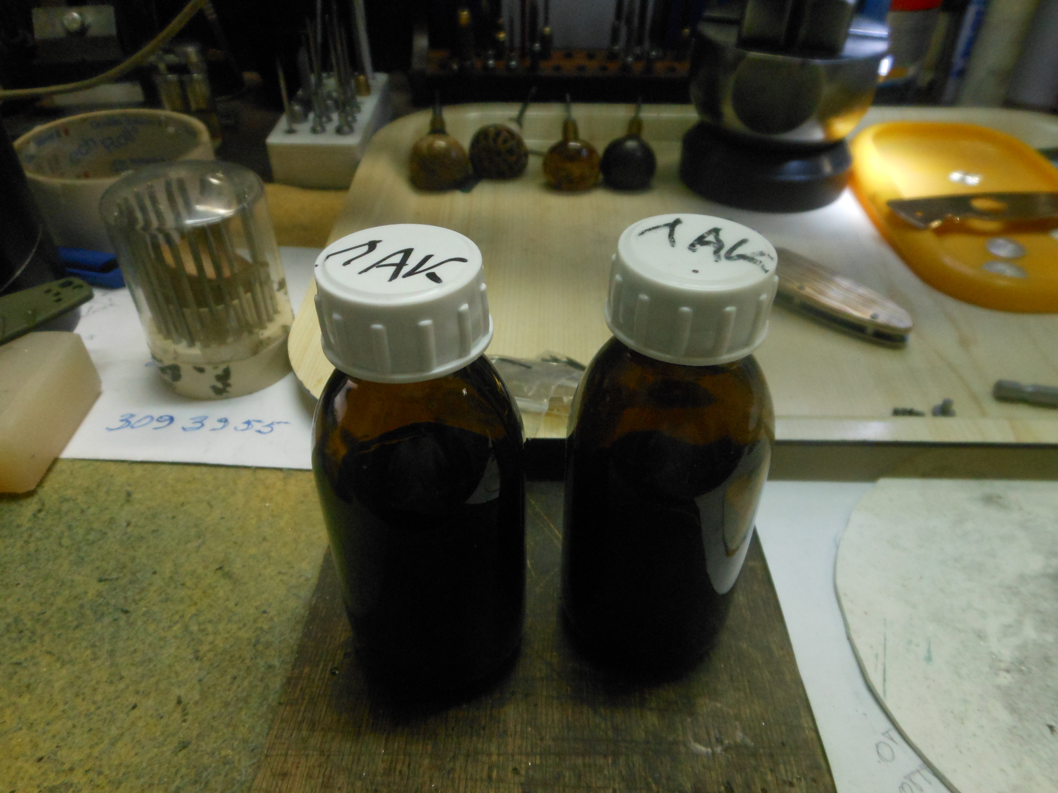

Лак еще нужен ?
Лак еще нужен ?
В каком смысле?
В плане покупки нет, он у меня имеется.
В смысле продаже тоже )))
Я свой лак продавать не собираюсь...
Могу даже ногти им покрасить )))
Регистрация: 18.09.2015
Откуда: Кострома
Сообщений: 851
Голосов: 28 / 7
Лак еще нужен ?
ежик с изолентой
Регистрация: 28.10.2017
Сообщений: 51
Дмитрий,
Есть в наличии лак v89990033152@yandex.ru
Регистрация: 07.05.2005
Сообщений: 679
Голосов: 11 / 5
viktorpavlovich,
Спасибо большое! А где вы территориально?
Сообщений: 51
Москва. Номер телефона отображен в предыдущем сообщении в адресе электронной почты.
