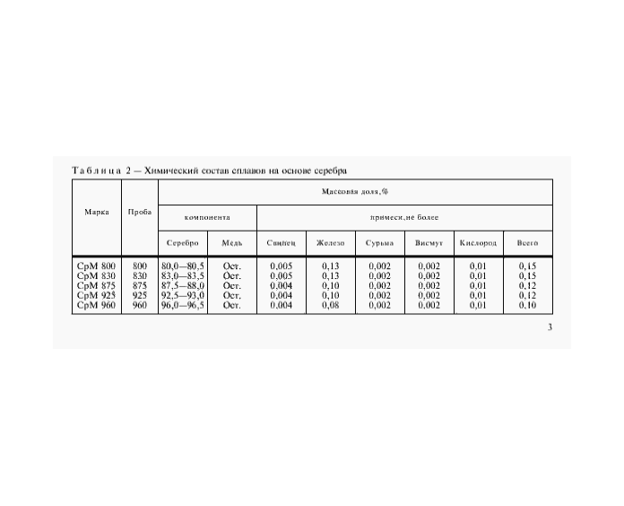

Интернет не молчит. Действующий ГОСТ 30649-99 "Сплавы на основе благородных металлов ювелирные..." действительно не предусматривает наличие цинка в ювелирных сплавах серебра. В отличии от золотых сплавов. И это хорошо.

Без "игл" только по ГОСТу - Ag+Cu

Суть в том, что в Российских гостах на серебрянные ювелирные сплавы не содержатся другие добавки кроме меди.
