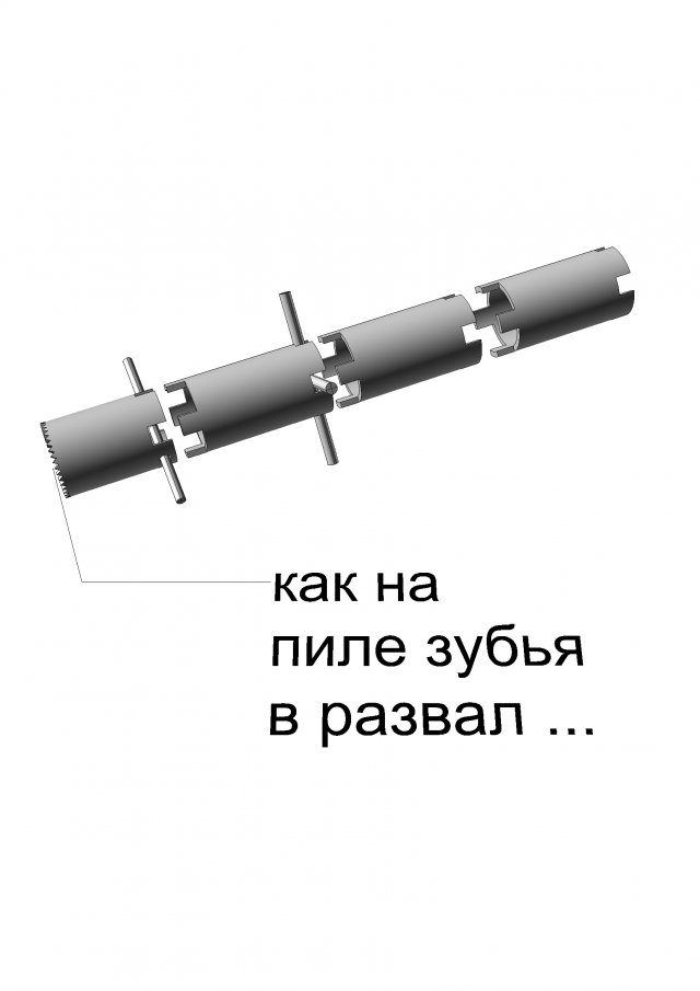

Поехал я вчера искать что то, чем можно сделать эти отверстия!
Объездил массу магазинов и конечно рынок!
Консультировался у столяров и продавцов. Общался с многими людьми, но ни кто не дал мне вразумительного ответа!((((
Послушав разные мнения, я пришёл дамой и "родил" вот такой девайс:
Я понимаю, что он не доработан и т.д. но всё же, возможно ли его взять за основу и дорабатывать? Как вы думаете?
Время поджимает!(((((
Может кто подскажет как изменить, что добавить и т.д.
Резцы чет смущают.
Так понимаю они служат для того, чтоб трубу не клинило в отверстии дерева. Но если с внешней стороны трубы резцам легче справится с работой, то с внутренней им будет тяжко, на картинке лезвия в одной плоскости скорее будут скоблить дерево а не резать. Угол заточки должен быть не с двух сторон, а с одной, острым краем по направлению движения, хитрой заточка должна быть.
Ну и сначала высверлить отверстие максимально толстым и длинным сверлом. А то сверло, которое на конце девайса может служить просто направляющим стержнем.

Согласен, на счёт заточки!!! Я просто в общем показал, а заточку нужно делать опытным путём! Смысл рубанка, к примеру!?
А вот засверливаться перед этим, мне кажется отберёт много времени, да и чем?(((((
