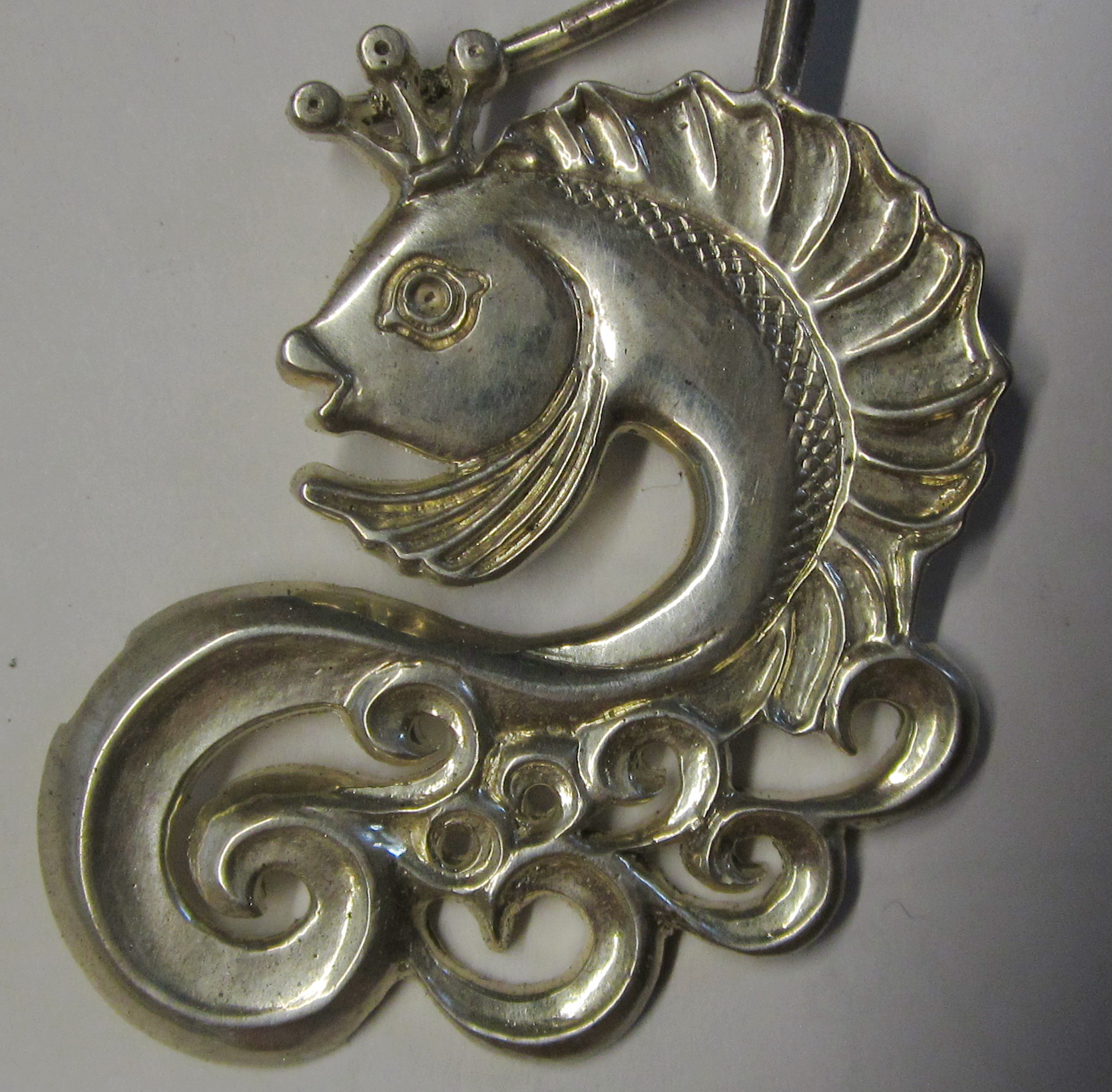

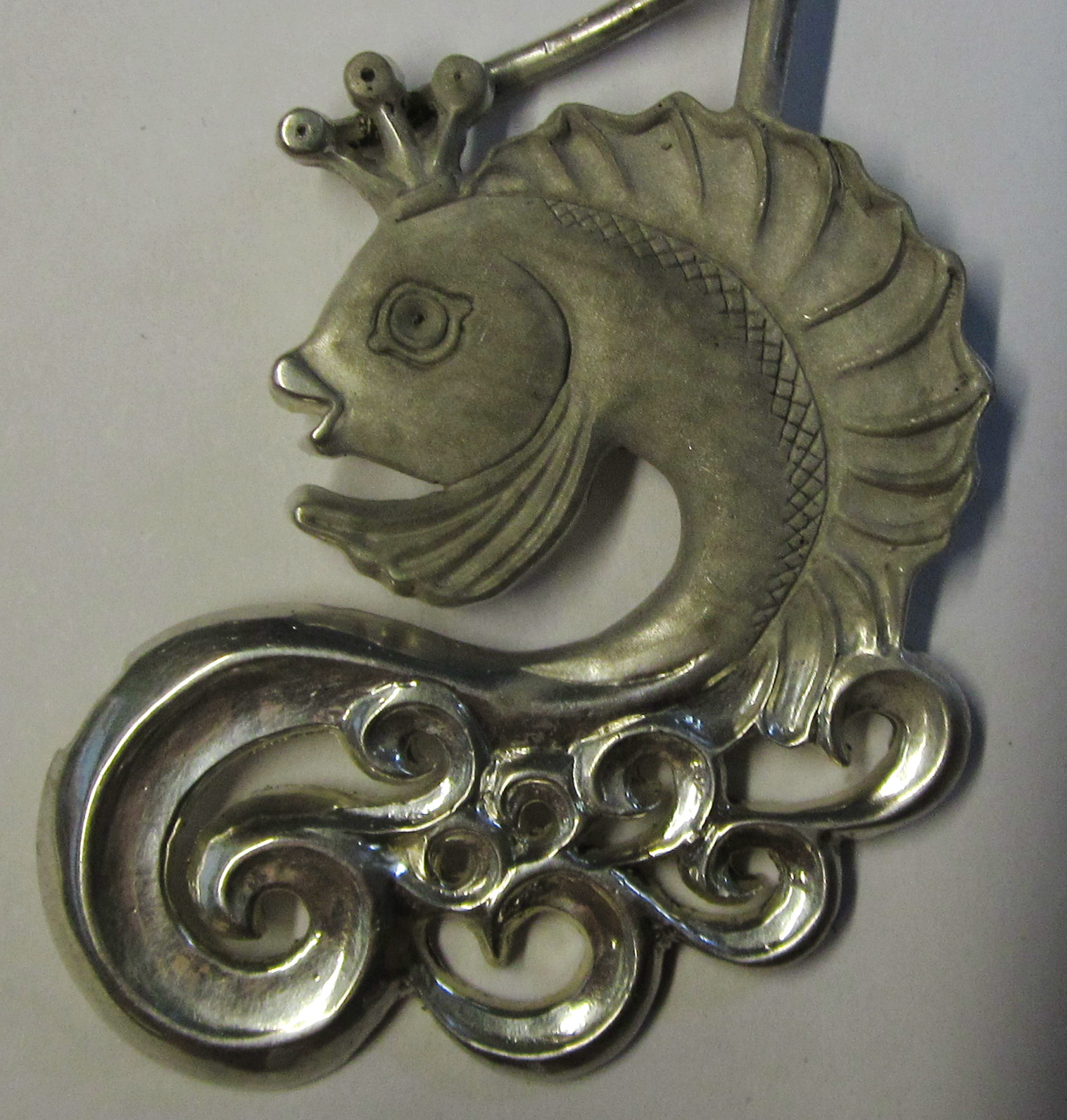

Возможно что это одна из причин, не совсем того результата который ожидался.
При низком давлении, любой песок будет просто удалять полировку, а нужен сильный удар песчинки в металл.
Тогда и матированность будет устойчива к вытиранию. Можно даже галтовать, получается интересный эффект.
Вот-вот! Я тоже думаю, что именно в этом причина. Надо будет металлический ресивер сделать с манометром. Кстати, какое оптимальное давление должно быть?
Это смотря какой размер песка. Но ниже 3 кг. фигня получается с любым

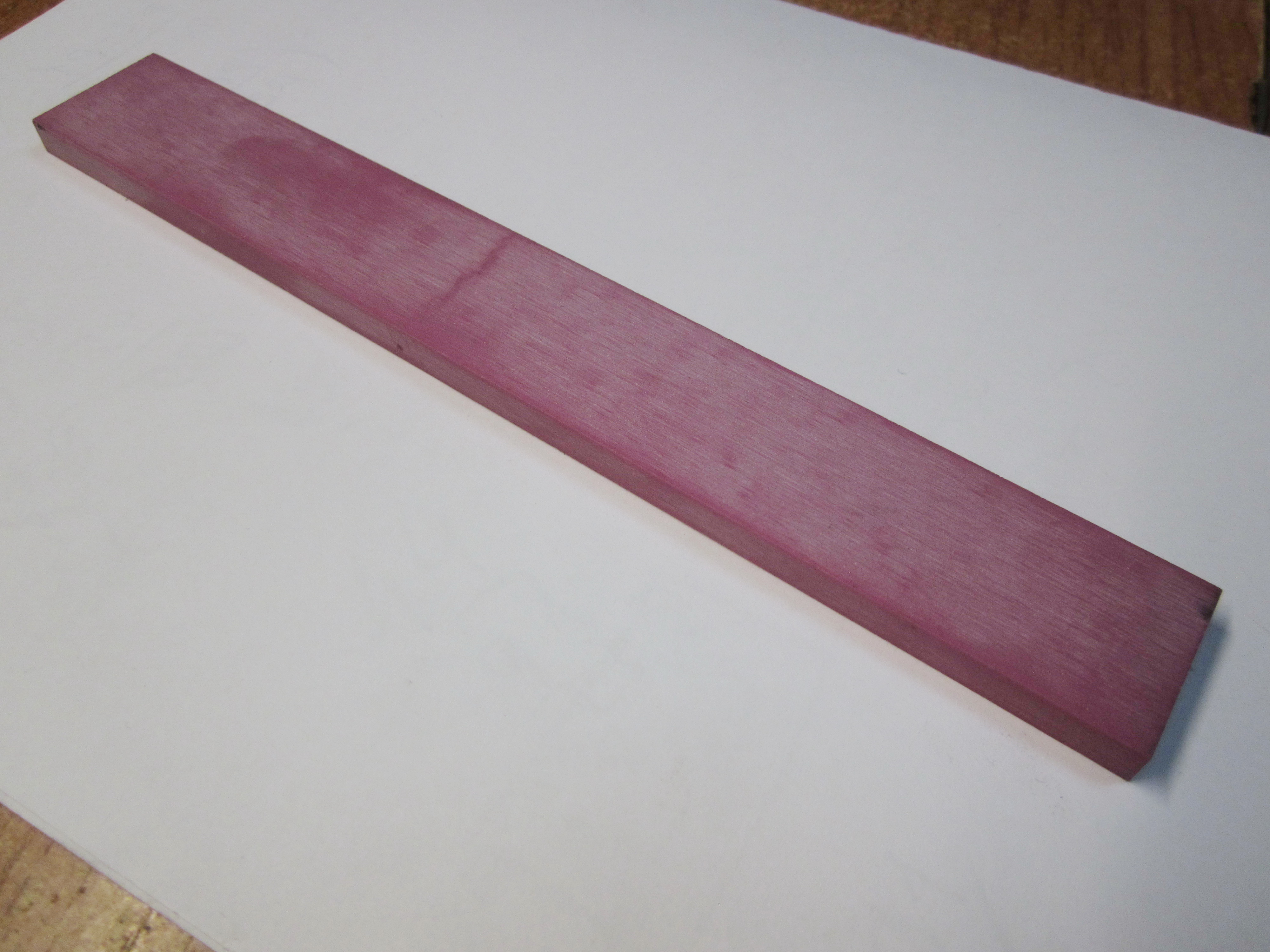

Ещё вопрос не по теме. Как и чем можно довести до ума керамический брусок?
Так вот, тут дяденька чёта рассказывает
Вот спасибо, посмотрю ))
