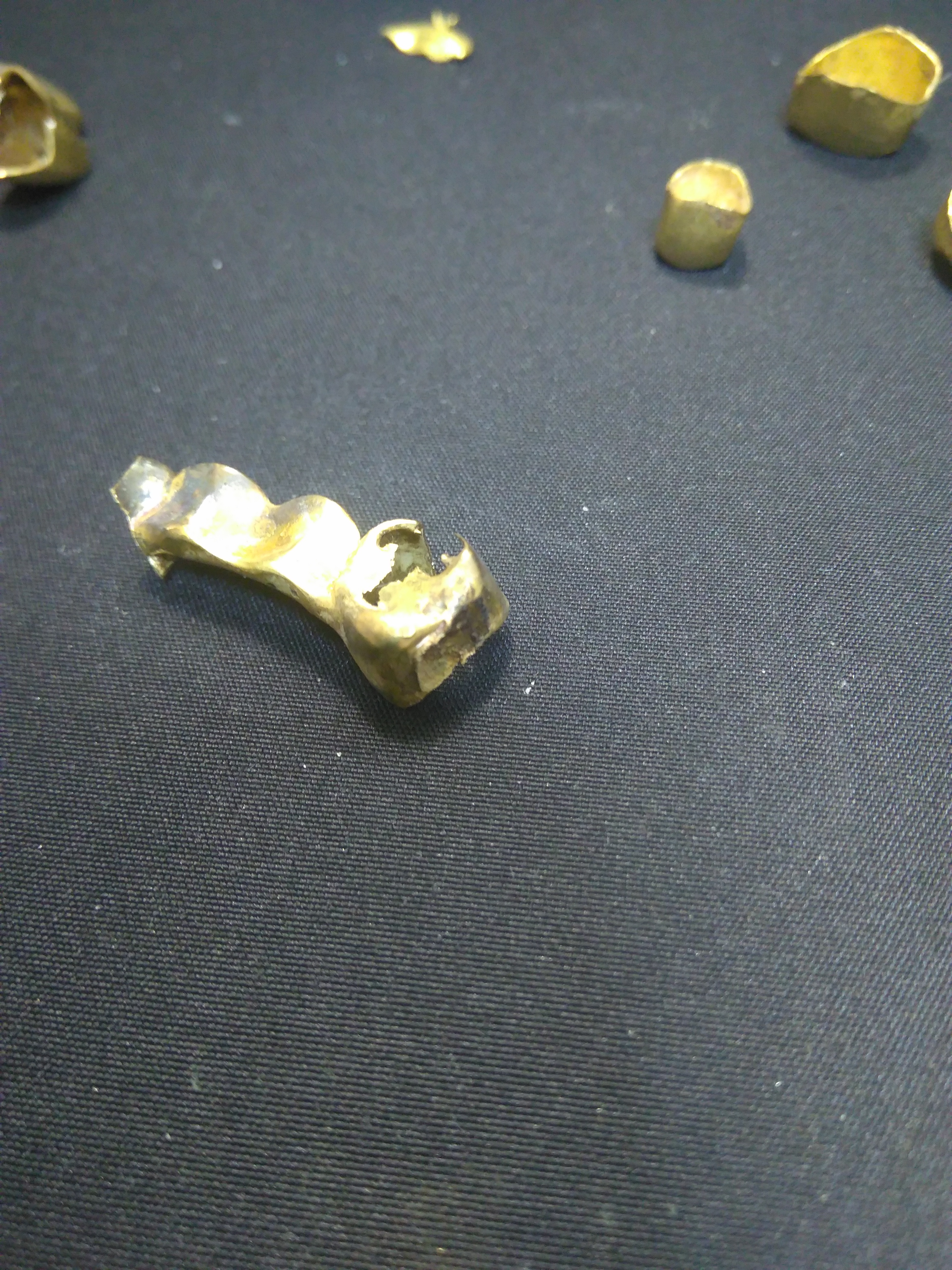

Про золото.
Пробу стараются выдерживать 850. Не путать с конкретными цифрами, они могут в любую сторону скакать. Сейчас особо не используют технологию, постепенно забывается.
И так, аффинаж делается с цинком, чтоб при прокатке можно было понять, что всё идёт хорошо. Не трещит- молодец, катаем дальше. Трещит- всё заново. Многие здесь жалуются на стом золото коронки, мосты... В общем то не сложно увидеть))) Дело в том, что опытные и честные техники всегда заливают припоем режущий край у центральных резцов и бугры у жевательной группы. Это позволяет протезу служить дольше.
Но припой делается по уродской технологии... Если честно я только тут научился его делать.
Так вот, припой... расплавляем золото в углублении гипсовой модели( не спрашивайте почему, просто больше не в чем) кладём золото, расплавляем и начинается самое интересное. Кадмий заворачиваем в папиросную бумажку, берём его пинцетом и стараемся подсунуть в середину расплавленного метала...
Потом пшик с коричневым облаком... Сидишь и охереваешь...
Когда вентиляция вытянет остатки этого тумана, в зеркале видно человека с горелкой с волосами дыбом и коричневой мордой. И хрензнает сколько выгорело кадмия, получилось ли ему диффундировать в металле, достаточно ли для припоя? Многие ещё раз пробуют и повторяют процесс))))
Надеюсь понятен суть этого припоя.
То есть, если в руки попали коронки, смотрите на места где должен быть припой и вырезайте их на аффинаж. То же самое с промежуточными частями на месте отсутствующих зубов.
Прилагаю несколько фото. На дырявых коронках нет припоя, поэтому они мало служили. На остальных внутри видно границы припоя и метала. Припой от розового до светложелтого.[img][IMG]/upload/jportal/fe3/img_20180427_172339.jpg[/img]
