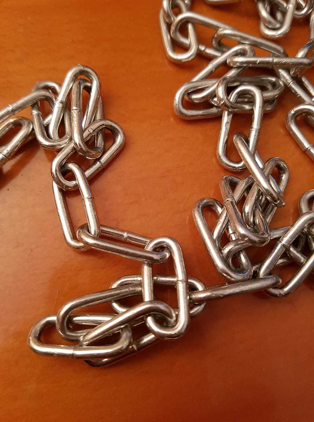

Наверное что-то такое:
http://slowtrain.ru/Noch%2061162/
Вряд ли чем это поможет в решении проблемы, но вот реальное фото этой цепочки

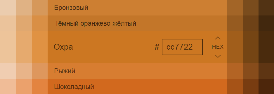

Жесткую кисть подрезать, обвязать ниткой, оставив 4-5 мм. Два цвета охры - вначале светлая, потом темная. Можно масло, можно акрил. Работать тыком, стараться не переборщить. По светлой, темную фрагментарно. наносить так, чтобы не было сплошного покрытия, точечки, гуще, реже. Как в пуантализме. Но, прочность краски - есть прочность краки. Ессесно будет стираться.

А она магнитится?
Zolann,
Пока не знаю. Спросил владелицу цепочки...
скорее всего, это никелированная цепочка из обыкновенной стали, бывает и нержа, но очень редко и дороже. Есть еще оцинкованные, но не похоже по фото.
Соответственно, как сказал Zolann, проверить магнитом и далее по обстоятельствам.
Кстати сам вопрос уже имеет ответ! вопрос на "ЗАСЫПКУ".
Как вариант краской или эпоксидкой "пачкаем места где должна быть ржавчина" разными оттенками охры.
Причем пигментом самим то есть порошком засыпаем. Лишнее после отверждения кисточкой стряхиваем. Получим матовый вид ржавчины, масляными красками будет блЯстеть. Можно попробовать и акрилом.
