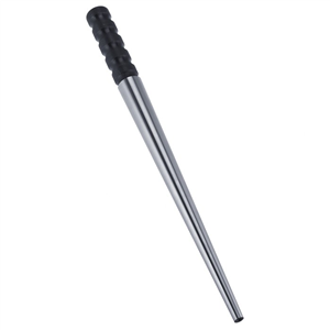

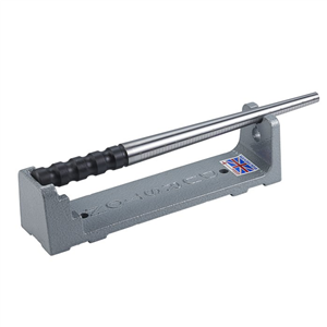

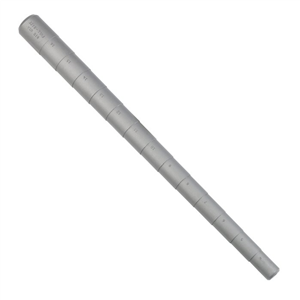

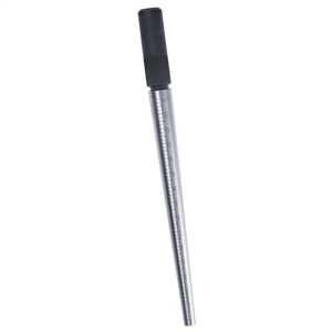

Вам надо будет хотья бы два ригелья. Один для измерение размера кольца (фото), они бывают гладкие, ступенчатые, алюминевые, из нержавейки итд... Если из алюминии не царапает кольцо, но если из нержавейки надо по осторожнее снять размер кольца, что бы не царапать внутр кольца, (у меня из нержавейки и я слегка полировал там где цифры, что бы не царапал)... и есть ригелья гладкие без цифр, для подгонки размера (фото) для гладкого ригелья есть неплохой подставка (фото) что бы, удобно было при работе.
