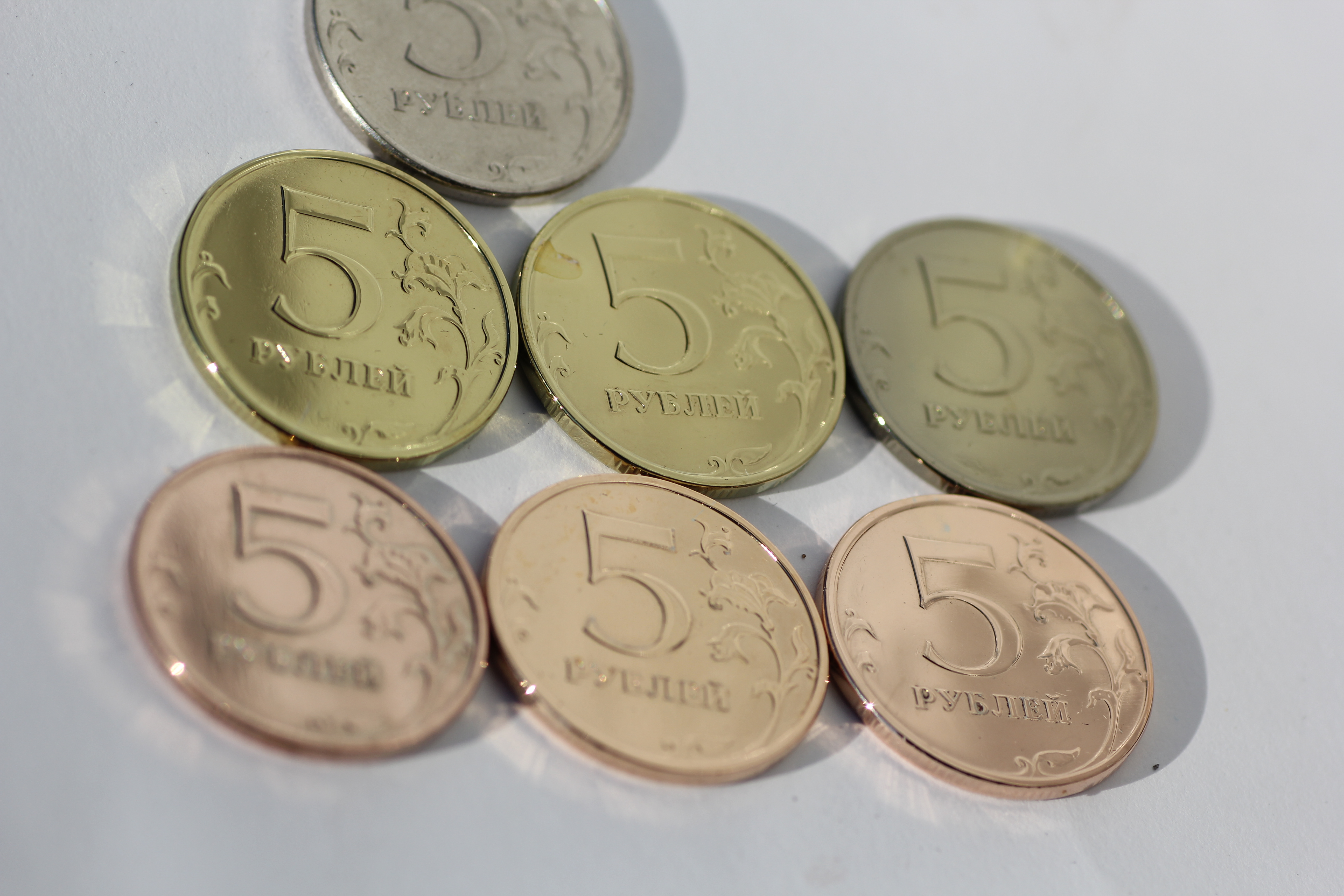

Ребят,по моему гдето я писал состав электролита золочения 585 пробы,который уже зеркально блестящим покрывает,электролит безцианидный,электролит нейтральный или слегка кислый,то есть рН 5-6,НЕ мучайтесь,не у кого не получится сделать при помощи железистосинеродистых солей качественный электролит золочения 585 пробой покрывающий с зеркальным блеском.
Регистрация: 06.05.2014
Сообщений: 101
Голосов: 10 / 1

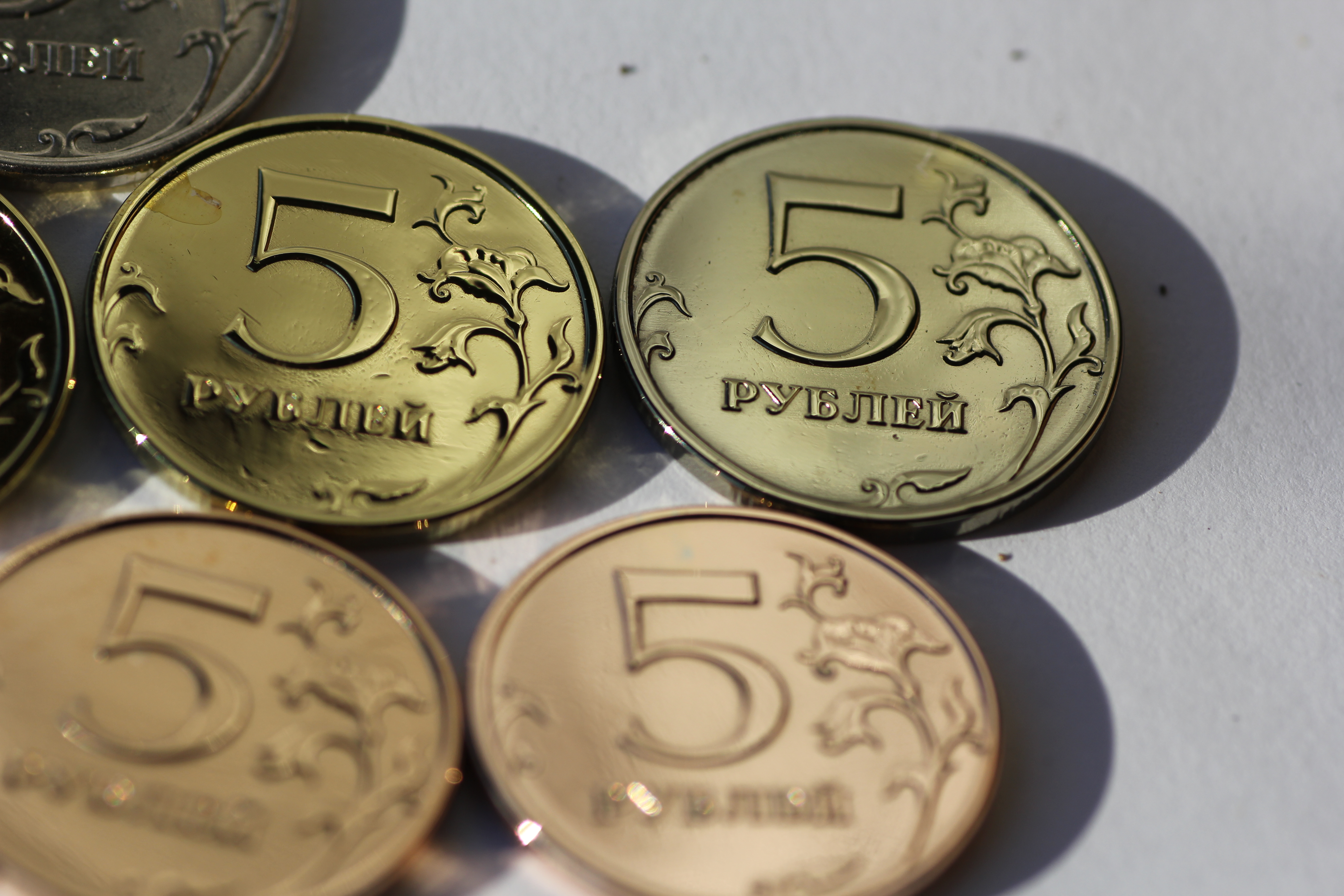

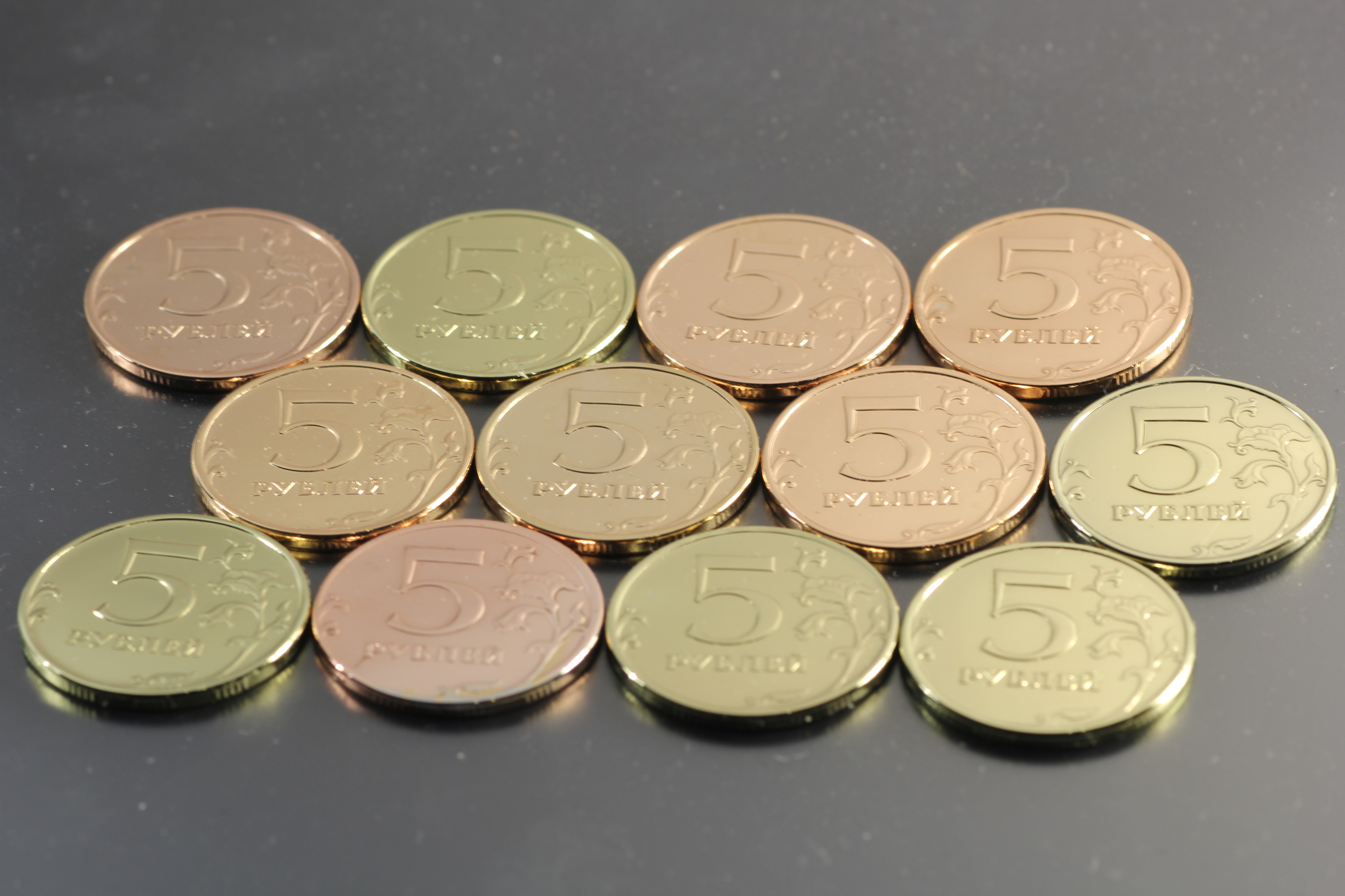

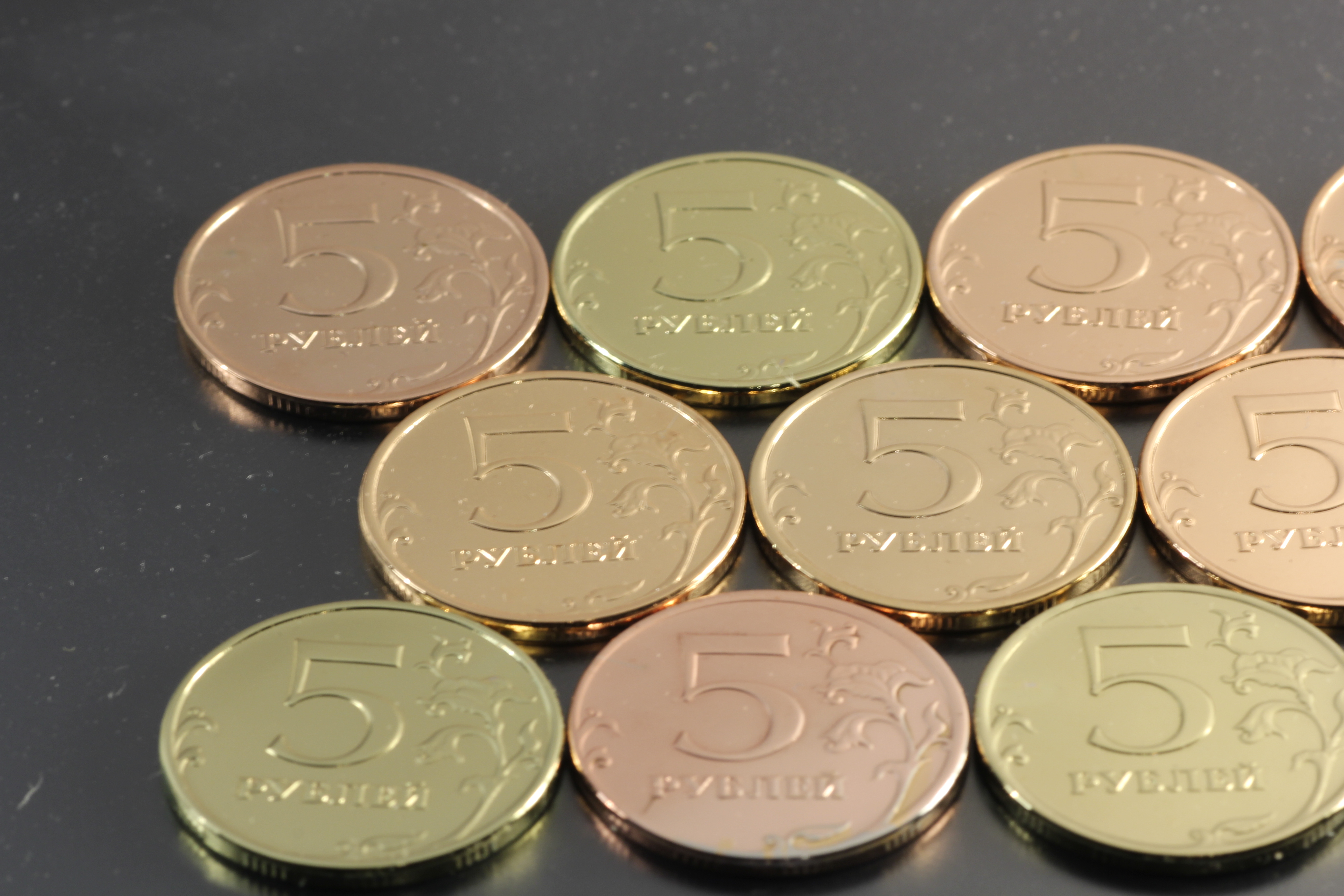

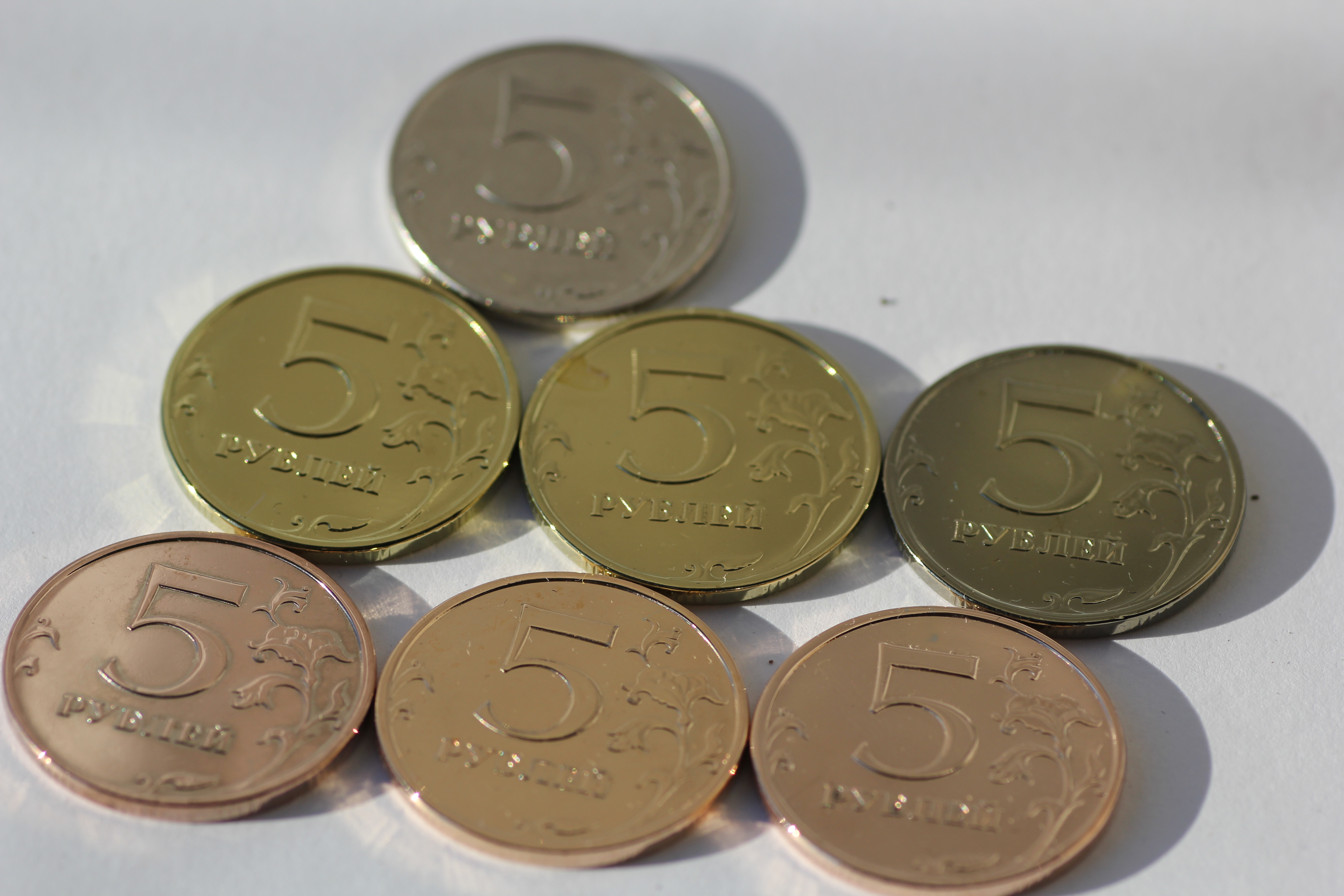

Разные оттенки позолоты,фотоаппарат не может в полной мере передать зеркально-блестящую поверхность монет,монеты не полировались после покрытия,а вышли уже такие прям из электролита,самая верхняя монета не покрытая и не полированная,это все золотилось в двух электролитах золочения,методом изменения силы тока получались разные оттенки,износостойкость позолоты 10-15 раз выше обычной матовой позолоты.

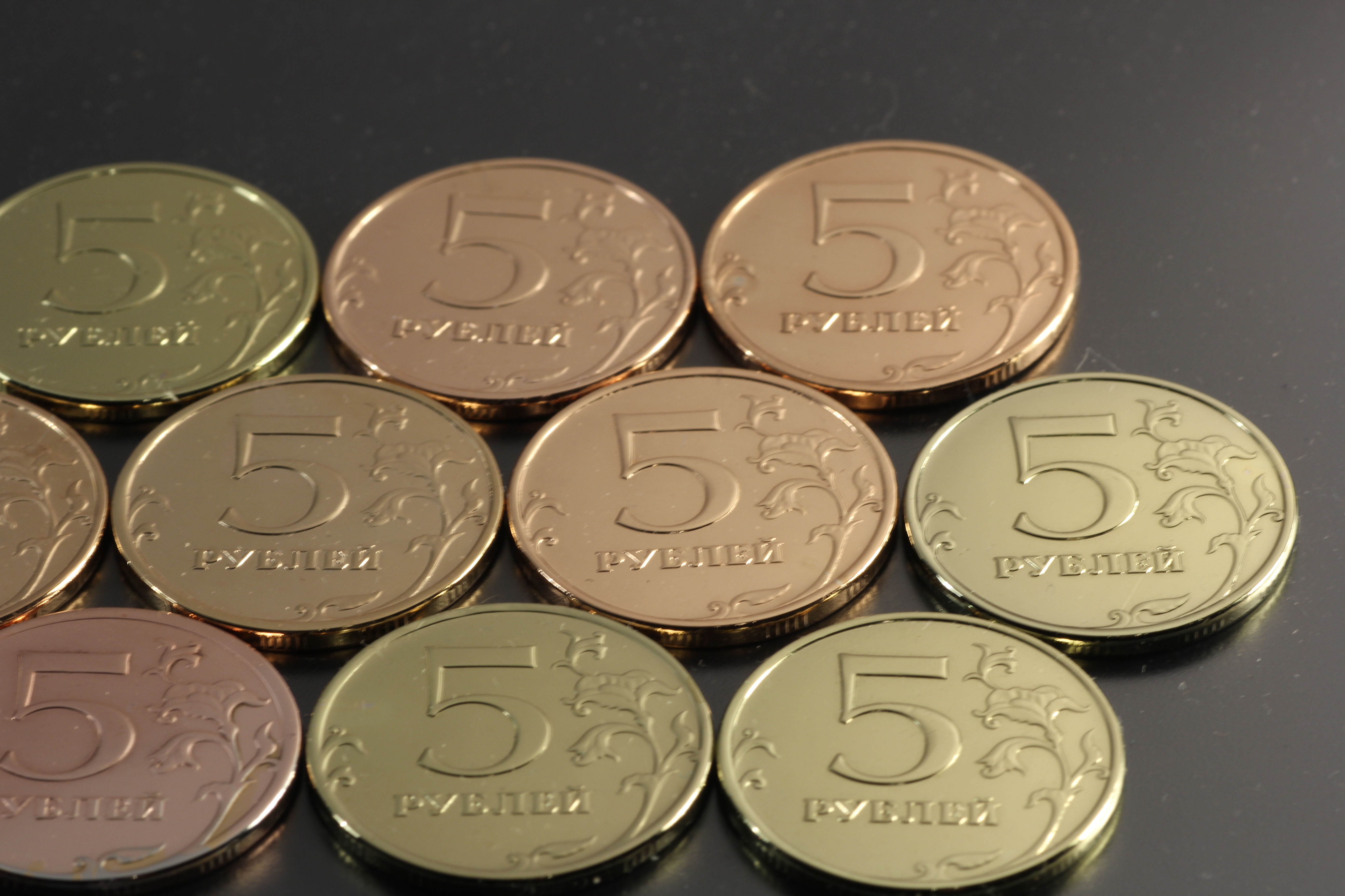

полная цветовая гамма позолоты.

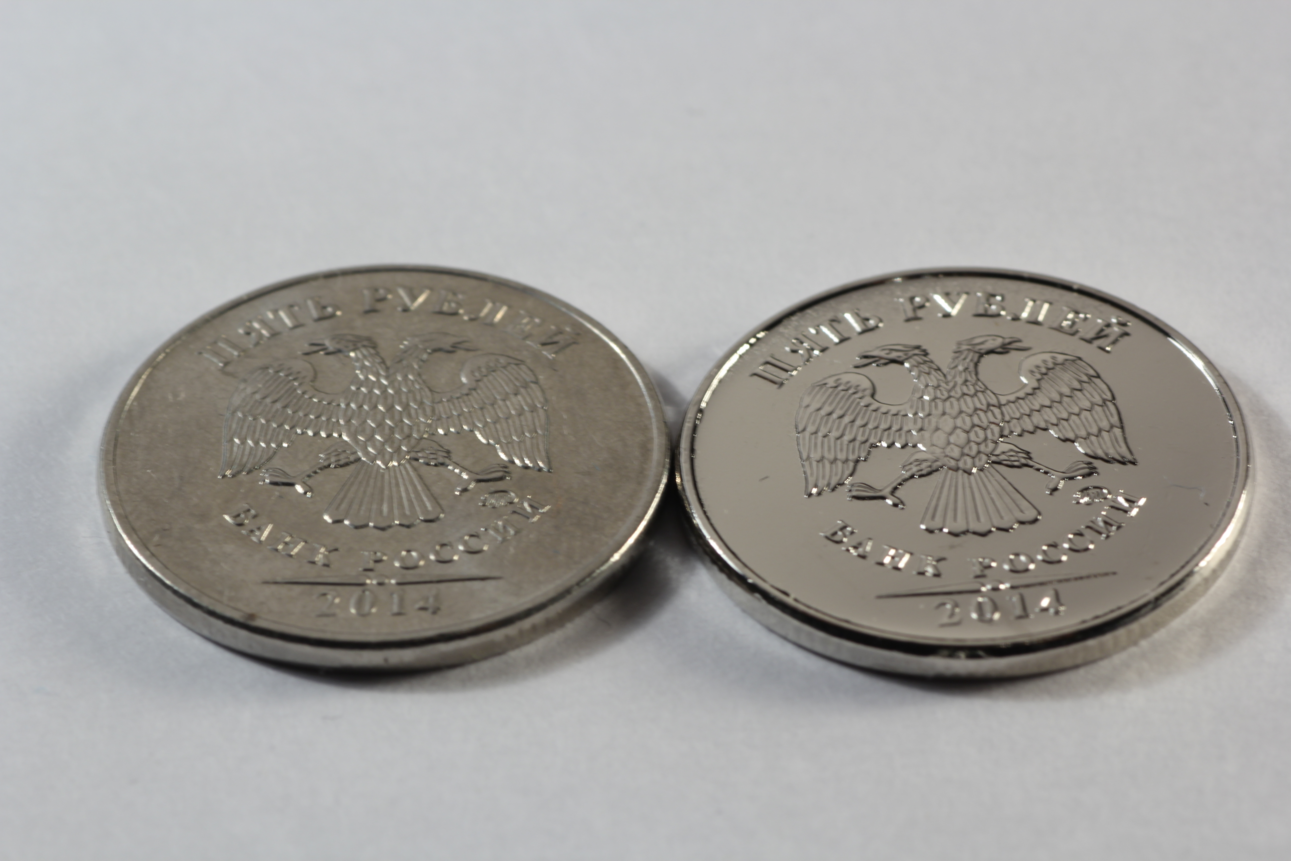

Спасибо ребят за оценку и похвалу.ювелир12345,
дело в том,что моя позолота покрывает уже на блестящую поверхность,то есть поверхность надо полировать перед покрытием.Но моя позолота в отличие от железистосинеродистой,(которая на глянцевую отполированную поверхность ложит матовую позолоту) гладет уже глянцевую позолоту,то есть зеркально блестящую.
Но ребят,тут есть хитрость,это подойдет тому кто не хочет полировать изделиявсем известно,что много тратится сил и пыхтенья,а так же времени на полировку только что отлитого кольца или любого другого изделия,всем известно сколько грязи,пасты,и грызных рук с этим связано.Чтоб всего этого избежать,есть электролит никелирования!никелирование превращает любую матовую,с изъянами,раковинами,вкраплениями,царапинами и т.д. поверхность в идеально гладкую,глянцевую и зеркально блестящую поверхность в течении 5-8 минут нанесения.(фото выше).Рядом на фото две монеты,слева та,что была до никелирования(только надо хорошо помыть и обезжирить),справа после 5 минут никелирования,и вот именно потом на глянцевый никель я наношу позолоту.Или вот еще
