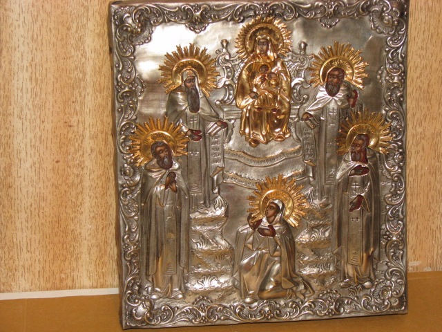

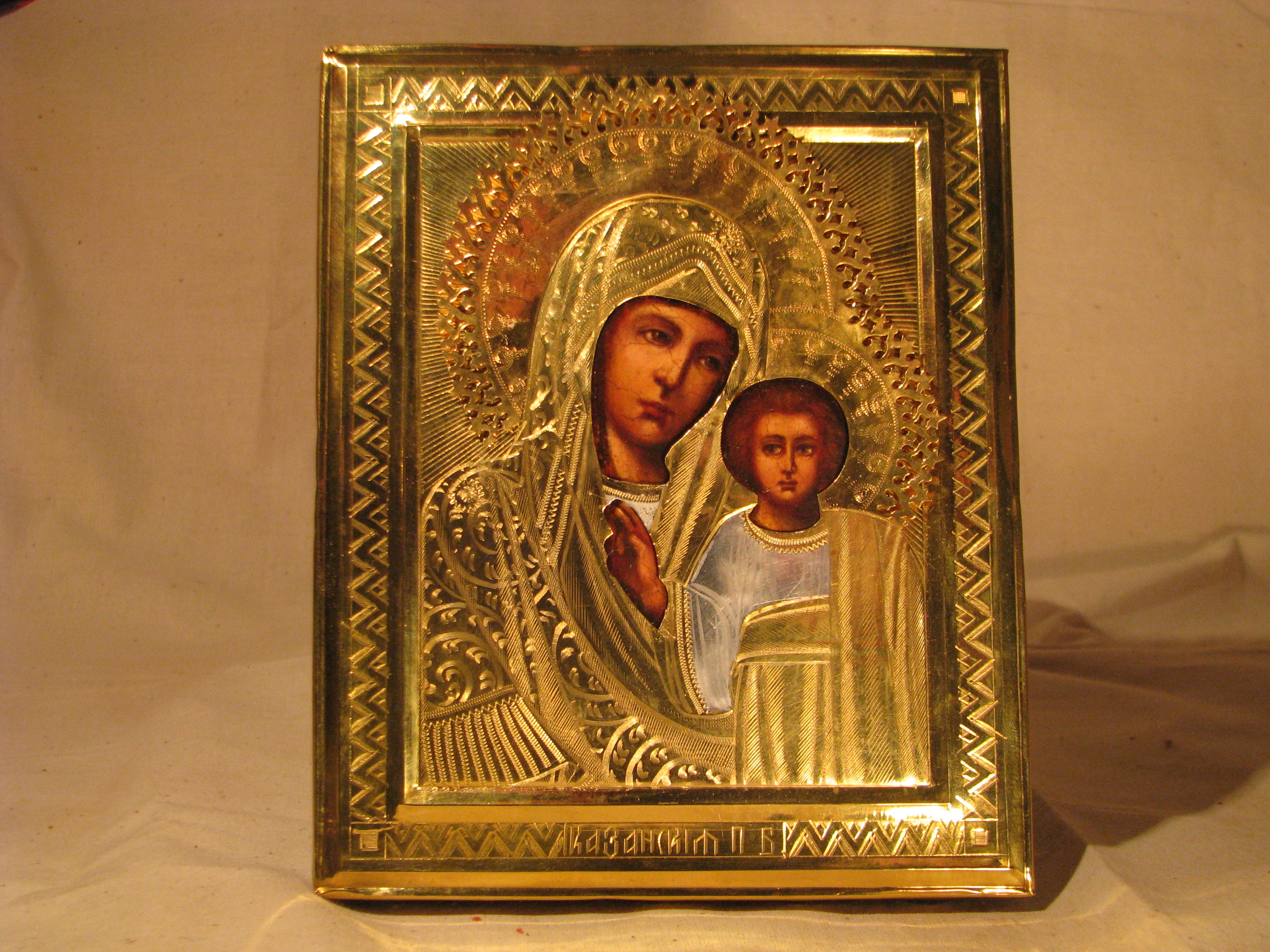

ладно - покажу что я покрываю - http://s018.radikal.ru/i501/1611/83/521035623071.jpg
Я больше по реставрации

хорошее фото - у меня телефон серебро и золото чёт плохо фотографирует - серебро тёмное получается а золото вообще цвет на фото имеет далёкий от оригинала -
Регистрация: 26.09.2013
Сообщений: 723
Голосов: 30 / 1
Фоткал не телефоном, но тоже получилась не фонтан, сочности мало, на этой, вроде горит ярче, вживую вообще...
