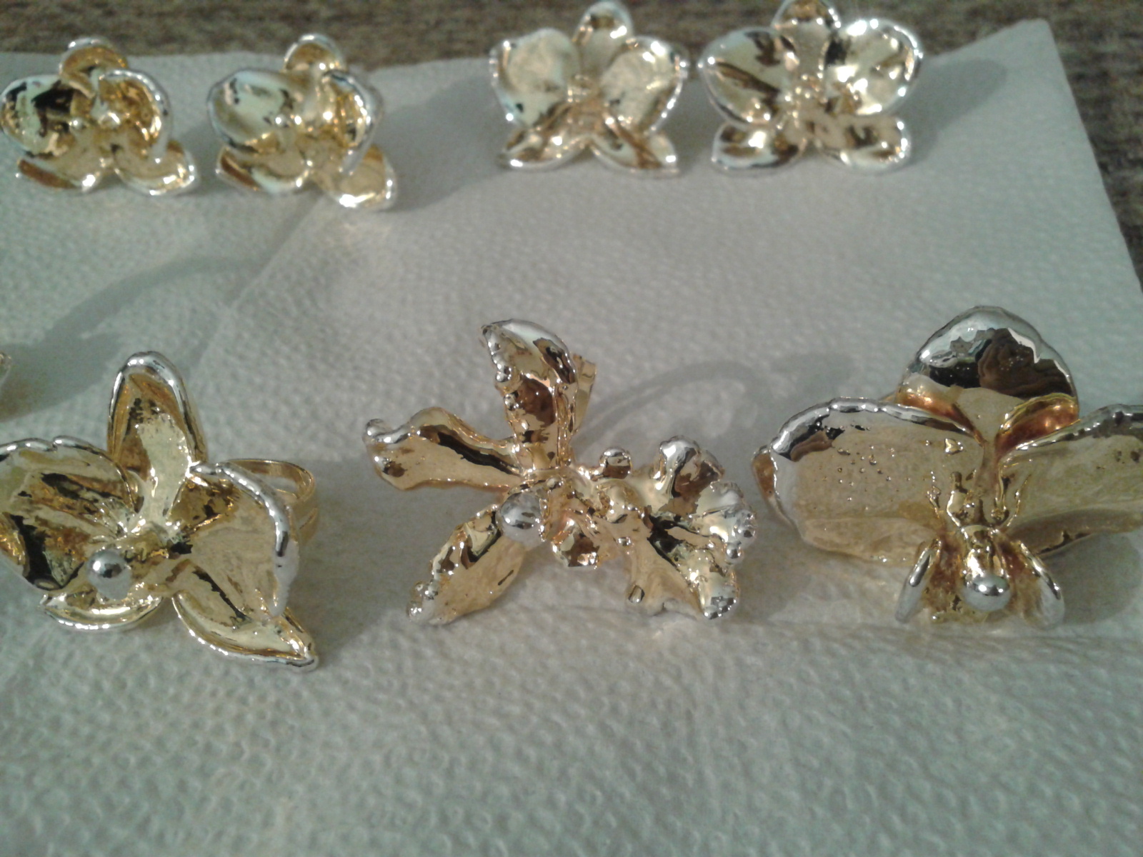

ну вот, как-то так...
Не все простое гениально...
Регистрация: 16.01.2009
Сообщений: 1135
Голосов: 40 / 7
мне тоже такие нравятся - только на колечки-серёжки я их делаю
